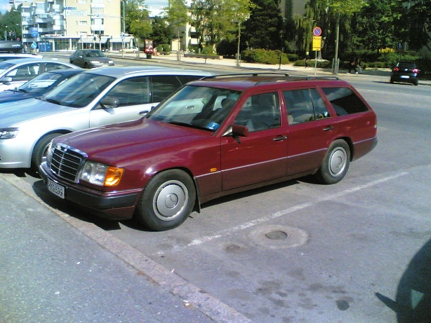

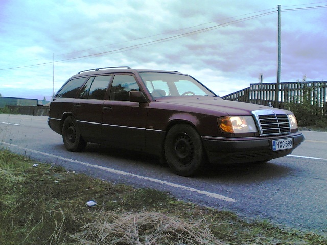

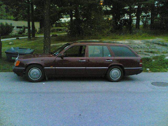

No niin, nyt on sitten oikean kokoiset renkaat eli 195/65 R 15. Jotkut Michelinit ovat ja pintaa semmoset noin 6 mm. Ovat W203 hyväkuntoisilla peltivanteilla.
Alla kuvat vertailuun:
ENNEN:
JÄLKEEN:
