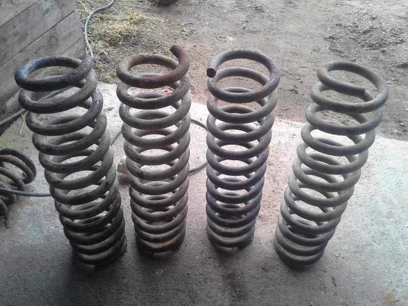

Mulla olis 300D / TDT jousia myydä halvalla, jos tarvetta.
Karvanaama
Viestit: 868
Liittynyt: 10.9.2011 14:20
Joo on tarvetta.
Onkos ne täysmittaisia vai pätkittyjä?
Pätkityt ei haittaa sinänsä, jos vaan ovat pitemmät kun nykyiset. Tosin en osaa sanoa nykyistä pituutta kun eivät ole olleet irti.
WJ 4,7 -99
FLH 1200 -72
FLH 1200 -77
850 T5 -96 -muutti Poriin
Viestit: 29846
Pitäisi löytyä täysimittaisia. Minäpä käyn vilkaisemassa, pysykää kanavalla 8) :arrow:
Viestit: 29846
Löytyi 4 kpl samanlaisia. Yhdessä näkyy numerokin KF 319403, josta kääntyy 1243212204 ja edelleen tämä:
http://www.kl-varaosat.fi/verkkokauppa/ ... w/75491/-1
http://www.kl-varaosat.fi/verkkokauppa/ ... w/28216/-1
30 euroa olisi parin hinta, jos näitten tietojen mukaan kiinnostaa ?

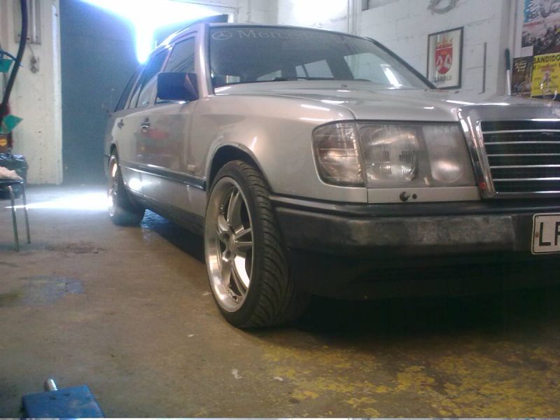

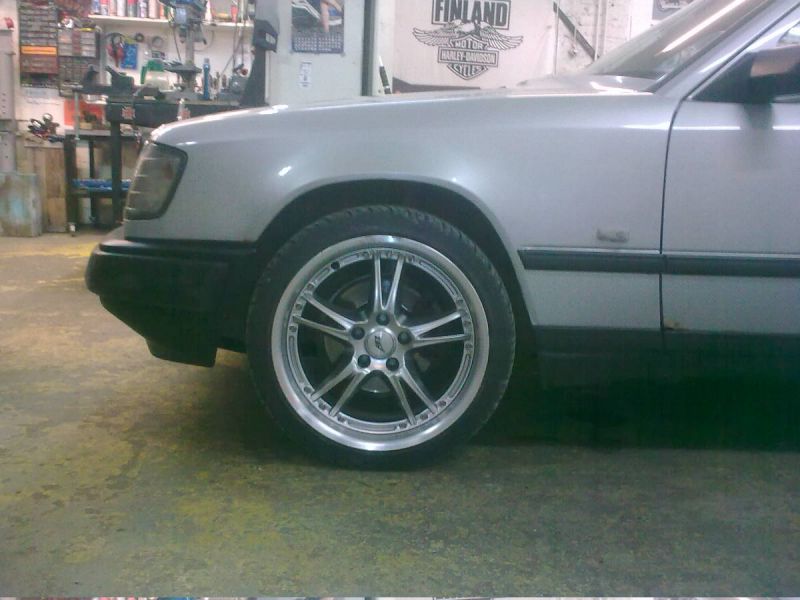

Ja vieterit eteen on vaihdettukin ja kulmat on suunnattu ihan virallisella dikitaalisekstantilla.
Ajettavuus parani luonnollisesti, mutta ei vieläkään ole ihan sitä mitä pitäisi olla, mutta ihan kelpaa päästellä kohti auringonlaskua.
Vahasinkin rotiskon, vaikka ei sitä välttämättä huomaa
Puskuria yritin mustalla vahalla värittää, mutta vaatii kyllä maalauksen.
