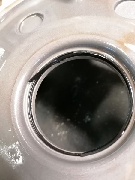

Tänään irroteltiin vaihteisto mersusta.
Kunhan tiivistesarja tulee puran sen verran että saa vaihdettua tarvittavat tiivisteet.
On muuten jokseenkin ahtaasti ylimmät vaihteiston ja moottorin väliset pultit, kun eipä vaihteiston takapää paljon laskeudu tällä koneella olevassa autossa...
Turbiini oli tiukassa irrottaa vaihteistosta, piti vääntää raudoilla. Ei kai siellä mitään hajoa kun joutuu vääntelemään ?
Kardaanin tukikumi oli viallinen, joten tilasin uuden kumin ja laakerin.
Viestit: 29857
Hajalla oli pakkimännän tiiviste.
Helppo vaihtaa, mutta vaatii erityistä tarkkuutta että tiiviste ja myöhemmässä vaiheessa nylon-tukirenkaat menee oikein paikalleen.

Eka kerran kun vaihdoin niin piti räjäytys kuva kaivella esille et sattu oiken päin. Aika vaikee muuten päätellä.

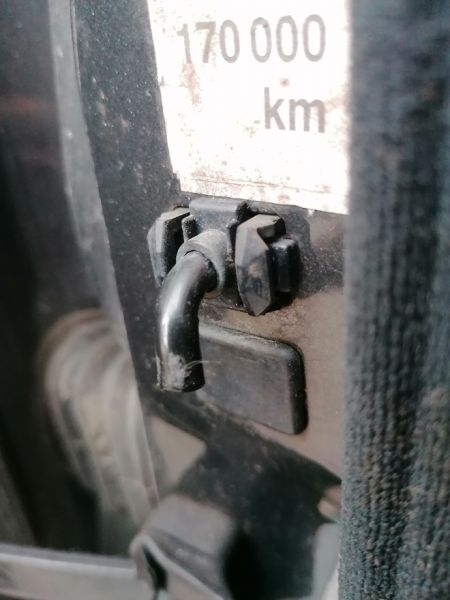

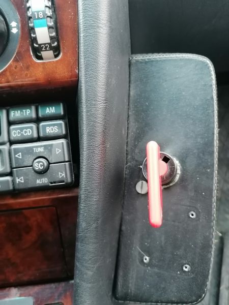

Mersuun on joku asentanut päävirtakytkimen, varsin siististi tuohon missä on alunperin ollut paikka luurille:
Syytä moiseen mietin kun autoa ostin, en ole vaivannut enempää asialla päätäni, eilen sitten istahdin autoon, vedin oven kiinni ja käsi osui lasinnostimen katkaisijaan ja lasi liikahti. Tästä edelleen tuli mieleen että ei olisi pitänyt liikahtaa, kun avain ei vielä ollut virtalukossa lainkaan ja ovet oli kiinni.
Siispä kokeilemaan sisävaloja ja kyllä, sisävalo jäi palamaan "ovikytkinasennossa" vaikka odotteli hetken että sammuisiko se.
No, ongelman tutkiminen on helpointa aloittaa avaamalla kuljettajan ovi, kun siinä kuskin paikalla istuu
:arrow:
Ikä tehnyt tehtävänsä :shock:
Viestit: 11195
Piti vähän aikaa katsoa mutta ovikytkin kovin murheellisen näköinen.
Tuo on helpompi vaihtaa kuin lukon mikrokytkin. 🤨
