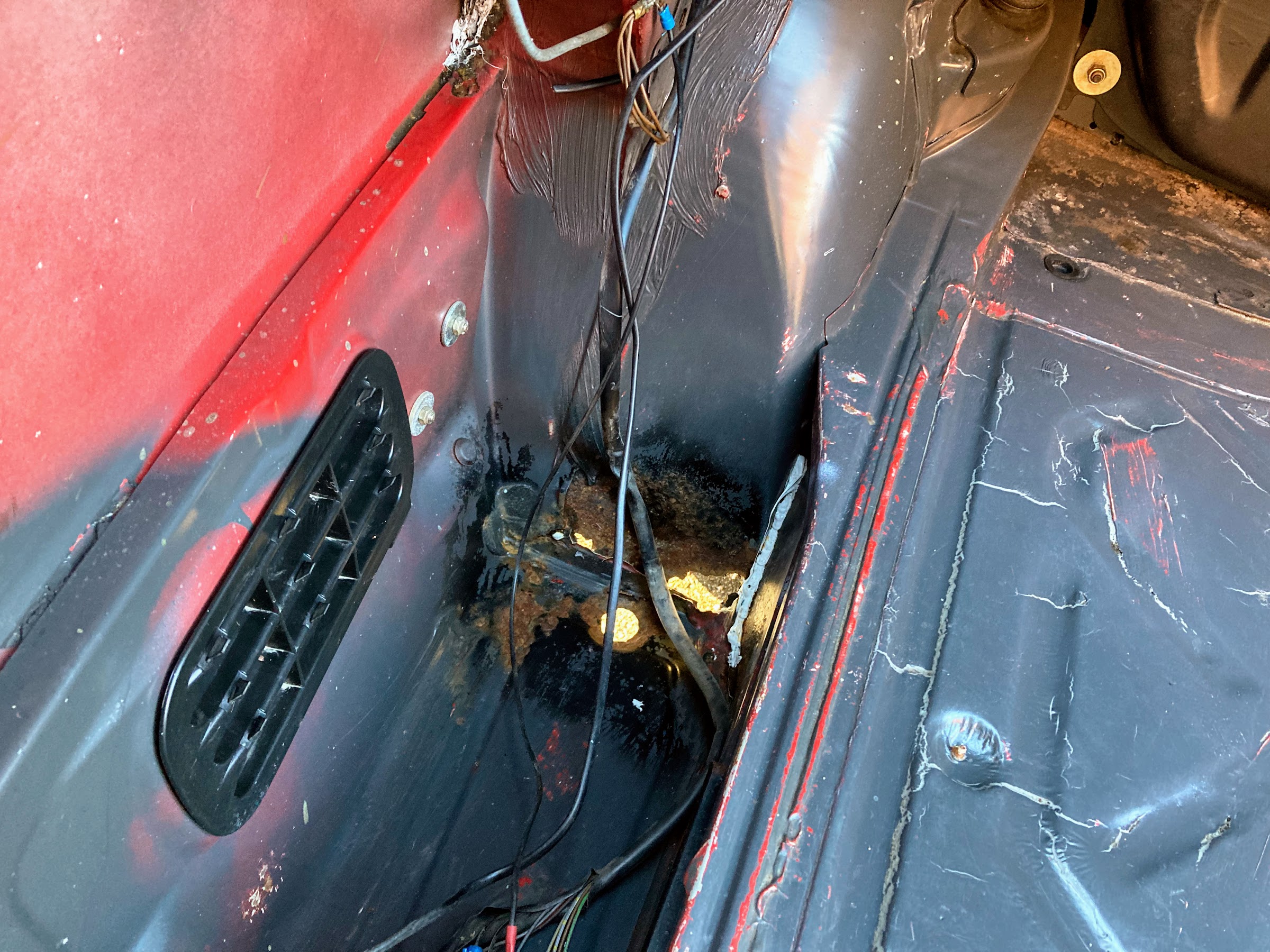

Takakontti tuli pesaistua:
Sanomistakin löytyi... Vasemmalta takapyörän takaa:
...ja oikealta takalyhdyn alta:
Kai se pitäisi jaksaa paikkuutella noita, ikävästi tulee vettä sisään... Joten päätin jättää kontin ilman verhoiluja nyt:
Laitoin enimpien kurasuihkujen esteeksi tupon pakkausmuovia, ja sitä painamaan nuo pesunestekanisterit - korjataan kun ehditään...
Tavaratilan välipohja on ihan fiksu näissä, varapyörän sisälle tulee näppärä kulho pikkutavaroille:
Ja pyörän vierustoille voi varastoida vaikka työkaluja:

Ajattelinpa nostaa perän ilmaan, saa pyöriteltyä ja ihmeteltyä kardaania. Pääsi nuo 124:n joustovarat hieman yllättämään:
Sain kuitenkin lopulta takapyörät ilmaan:
Etupäässä värinänvaimennin ja {rätti/hardy/kumi}nivel:
Jonkinlainen välys/kolahdus on havaittavissa, esim. kun pakittaa ja lähtee sitten eteenpäin. Lienee tuossa kumilimpussa... Näyttäisi että pultinreiät päässeet jo hieman kasvamaan.
Takarättikin vähän väsyneen näköinen:
Kuminiveliä Motonetissa tarjolla yhdeksän erilaista... Hieman hankala noita oli tönärillä mittailla, mutta tällä hetkellä olen sitä mieltä, että sekä edessä että takana on 90x24mm limput. Eli mittojen ja ulkonäön perusteella arvioituna olisin tilaamassa nuo:
Eteen: https://aeromotors.fi/kataloog/article/ ... 1-hd-meyle
Taakse: https://aeromotors.fi/kataloog/article/ ... 3-hd-meyle
Keskilaakeri ja ristikko vaikuttivat ihan siedettäviltä, ei mitään älytöntä klappia ainakaan tuntunut. Toki nekin tarkoitus samalla uusia kun kardaanin irrotan. Keskilaakerin itse asiassa ostinkin jo, Motonet tarjosi mopokoneellisiin tuollaista:
https://www.motonet.fi/fi/varaosatuote/ ... oneuvo=293
Ristikkoa löytyy kataloogeista vain yhdenlaista, joten laitetaan vaikkapa tuosta:
https://aeromotors.fi/kataloog/article/ ... 8-4-spidan
