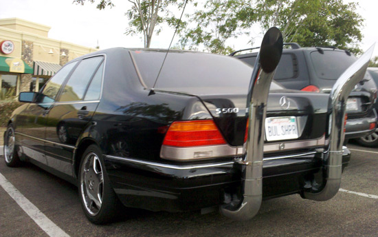

Sami R kirjoitti:Mitenkäs tuon pakoputkiston halkaisija tuolla lopussa?
Tuosta mallia

Eikai putkiston mitenkään törkeän isoa tarvii enään lopussa olla, kun pakokaasu on selkeästi kylmempää kuin DP:ssä.
Tietysti jos tykkää japsilookista niin mikäs siinä, mitään virkaa niillä 10" putkenpäillä ei ole.

Ihan vaan otan sen pois ja samassa paikassa samankokoinen putki joka on 2,5". Olet oikeassa että kaasut eivät vaadi yhtä paksua putkea takana asti.
Tämä putkimodi tulee vain siksi että olisi kypäräpäässä radalla äänekkäämpi+painonsäästö. Takapenkit lähtee kellariin jo tälläviikolla ja sisustasta turhat myös.
