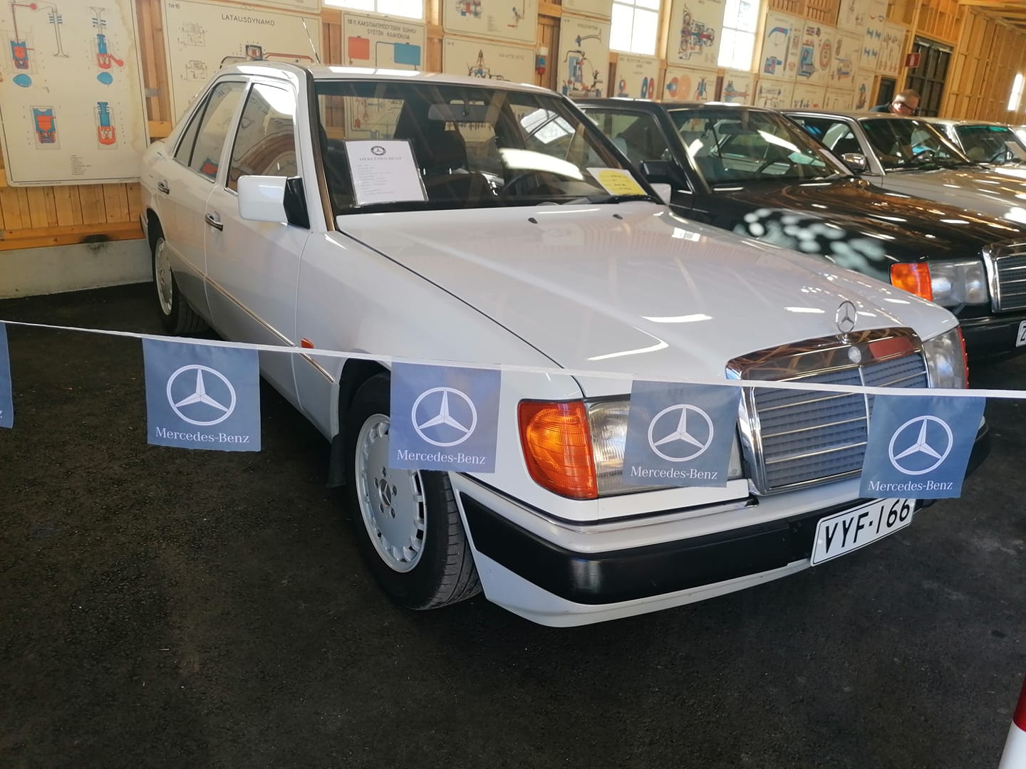

Weteraanikonepäivillä on Suomen Mercedes-Benz-klubilla oma osasto.
Iltasella järjesteltiin autot riviin neloshalliin ja siinähän se Lumikki saa viikonlopun oleskella.
Muuten, kesä on ollut jonkin aikaa todella lämmin ja jatkuu helteisenä edelleen. Kyyyyllä vaan on ilmastointi poikaa harrasteautossa, mietin tuossa kun ajelin tänään työmatkaa ja iltasella Oulaisiin....

Osastolla esillä oleva kalusto? Onko luetteloa missään katsottavissa. Käy ota kuvia foorumille?
Viestit: 29858
Re: "Lumikki" - W124 300D -90
Kuumaa oli konepäivillä, ei jaksanut kuvailla juurikaan.

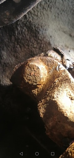

Lumikin alustasta alkoi kuulua kolinaa. Alle kurkistellen toinen takavakaajan korikiinnikerauta on pettänyt.
Uusiahan saa vain alkuperäisinä ja tilasin sellaiset. Toimittajana voiton vei KL-Varaosat jossa näyttäisi olevan nykyään ilmainen toimitus ? Varsin olennainen hintaetu.
Viestit: 29858
Vakaajan rauta tuli vaihdettua. Tärkeimmät työkalut piharemonttina tehdyssä hommassa Thermacell ja kaasupoltin, jota ilman etummainen ruuvi olisi jäänyt irrottamatta. Sen verran oli kanta jo kulunut, ja kuten aina sellaiseksi ettei alunperin 13mm kantaan sovi 12 mm eikä 1/2" eikä mikään. Lämmittämisen jälkeen lähti helposti 13mm kuusikulmaisella hylsyllä.
Tai olisi tietysti saanut niinkin että olisi raahannut migin auton viereen ja hitsannut pultin kantaan jotain, mutta helpompi näin.
Ilman Thermacellia olisi varmaan jäänyt kokonaan tekemättä, sen verran runsas on nyt hyttyskanta. Aina kun ei viitsisi valella itseään OFFilla.

Tuohon pyöreäkantaiseen pulttiin on olemassa oma lenkki :D
Viestit: 29858
:happy: näin sitä oppii taas jotain uutta !
