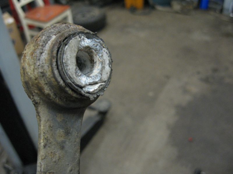

nyt kuvatukset ja selitykset :roll: :lol:

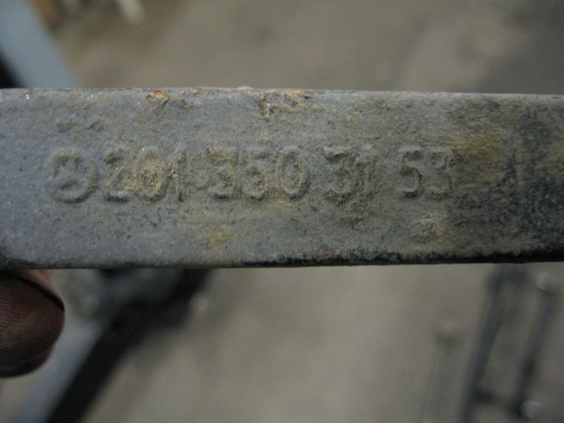

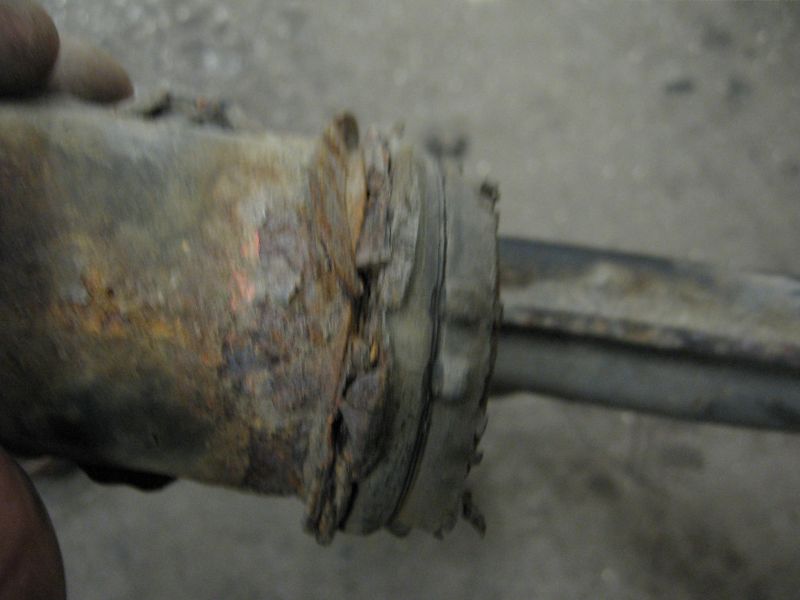

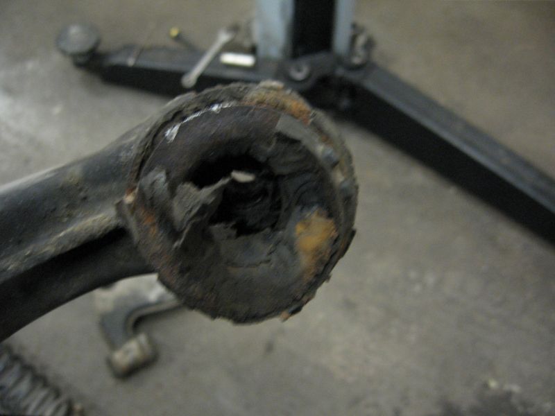

Perjantai ilta meni rattosasti takakelkan viimosien osien asennuksessa

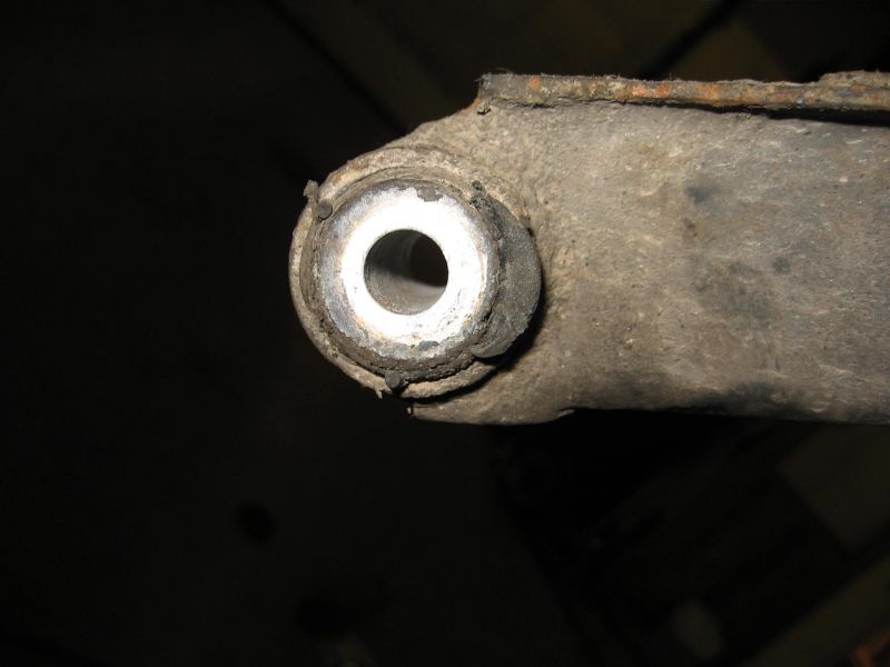

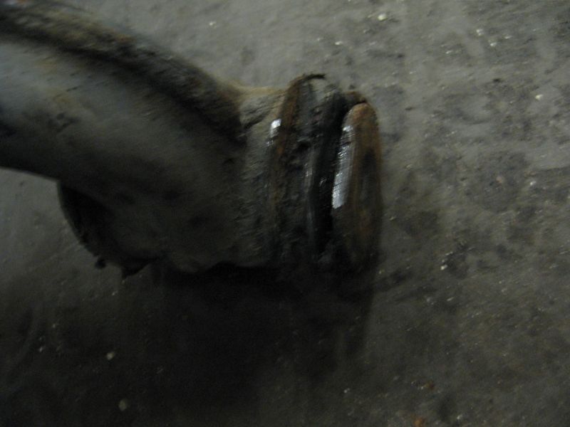

vasen alatukivarren sisäpää

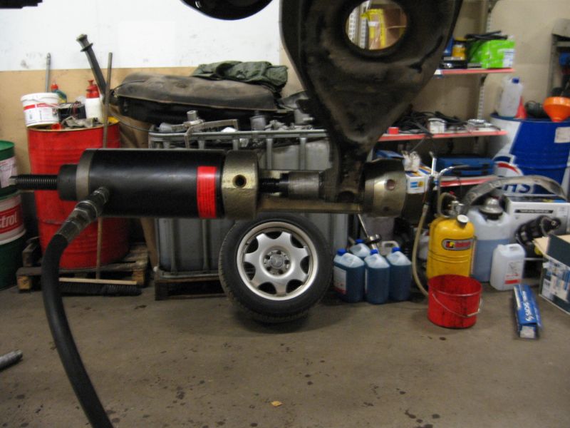

Irrotus/asennus työkalu voima ei lopu 17 tonnia lupaavat voimaa
Oikea
Uusi paikallaan

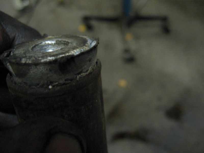

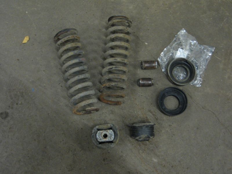

Vaihdoin myös kelkan takakumit mitkä oli keskustastaan juuttuneet koriin nitä sai vähän aikaa irrotella kun ne on alumiinii

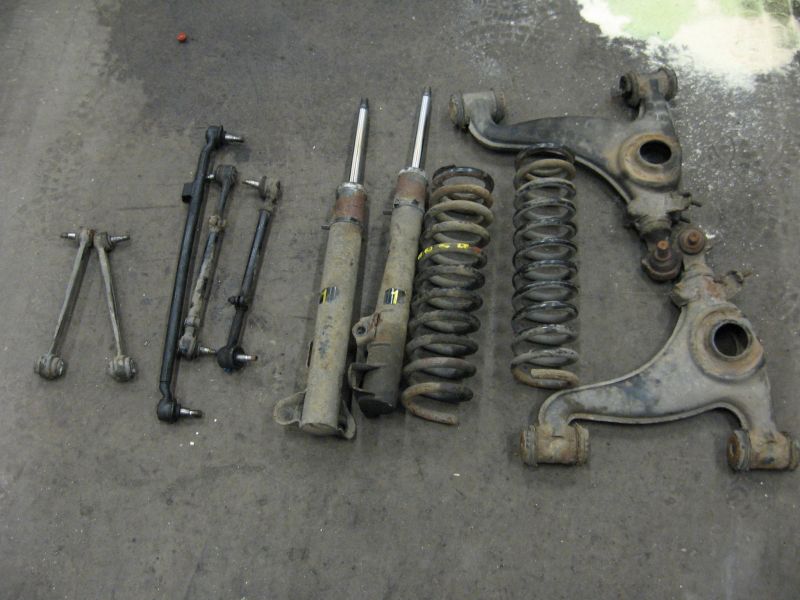

Tuossa illan vaihdetut osat

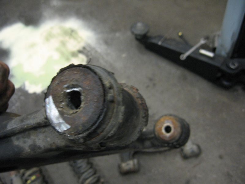

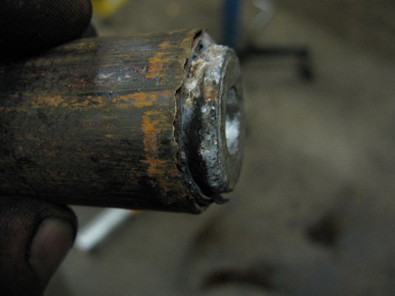

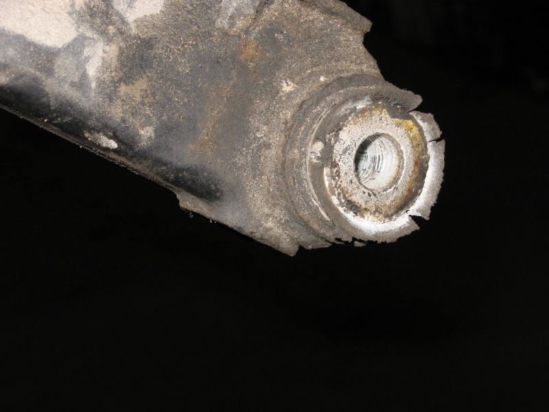

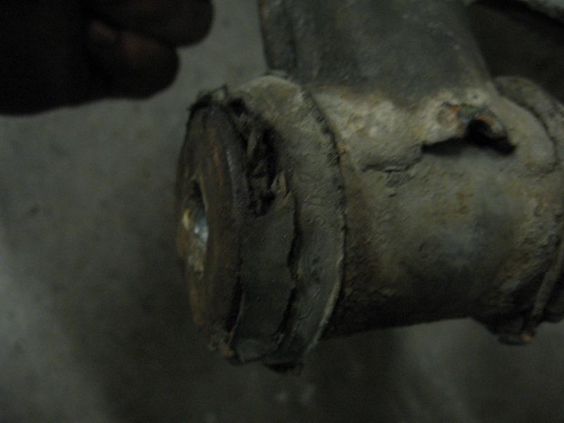

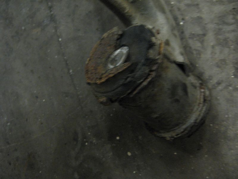

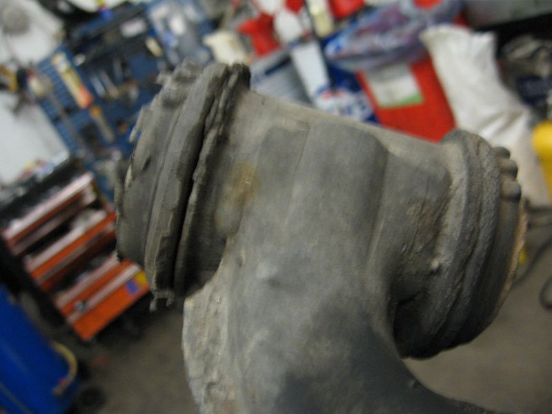

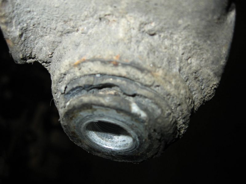

Maanantai ja tiistai ilta meninikn pikkutunneille kun etu alatukivarsien kiinnitys pultit olivat korrooisioituneet kumiin
Vasen varsi
oikea

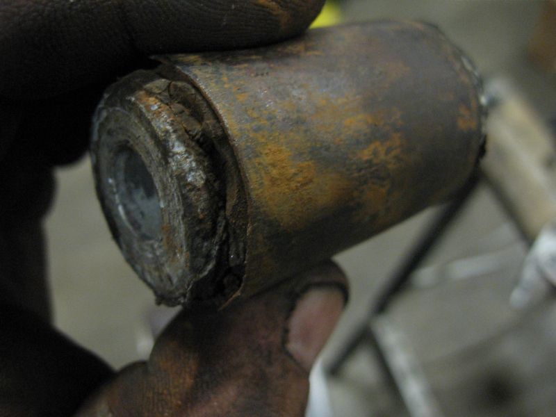

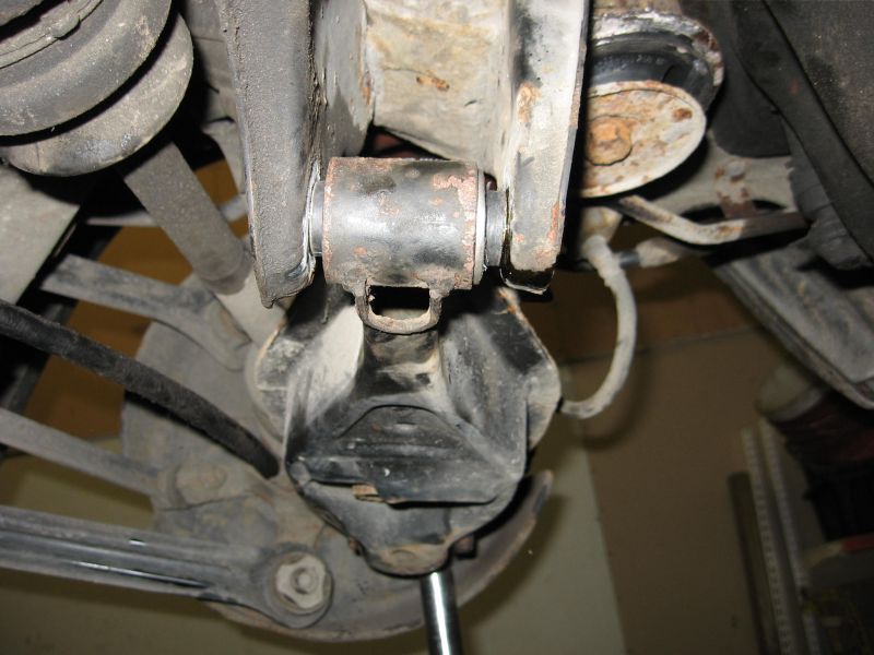

1 ku mi olikin lähes uuden veronen
taka auraus tangot vaihtu samalla kummassaki oli kunto sama ja pallopää oli löysä ei väljä
alkuperästä on vielä kiinni alustassa
Raidetangot ja apusimpukka tulimyös ohjausiskari on viel kunnossa niin jäi vanha
Iltojen saldo
Orkinal teile vieterit ja pumput :shock: pumput oli löysät mutta kaasut oli tallessa :roll: ihan p*skoja nää lankut :lol:

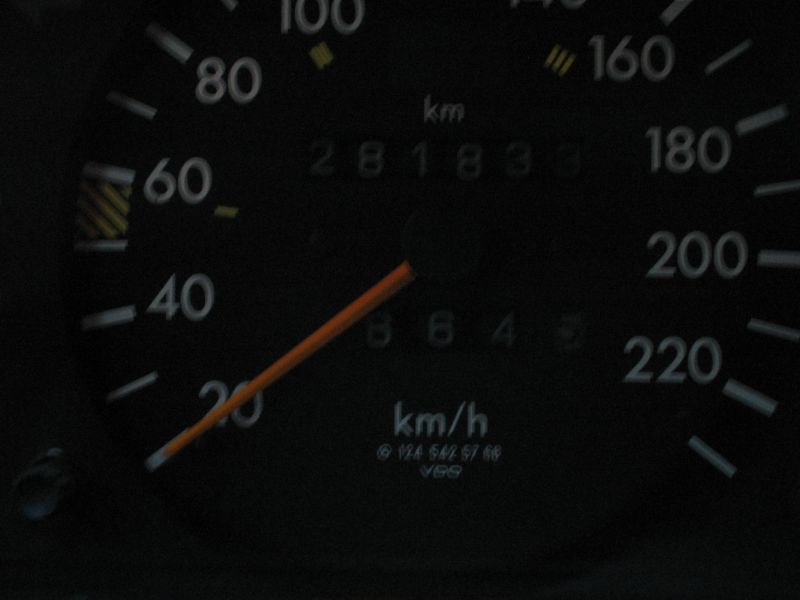

Kilsoja tuon verran
