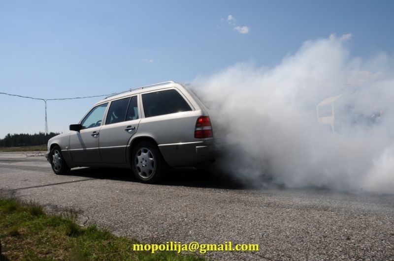

Eipä tuolla kiikalassa oikein pitoa ollut, kohtuullisen burniksen sain, lähdön otin tokalla varman päälle. Paras aika oli 15,991 ja loppunopeus 143,08Km/h. Lähtö piti ottaa D:llä E asennossa ja sitten rauhallisesti kaasupohjaan jolloin vaihtoi ykköselle ja mentiin. Lopussa vaihtoi neloselle vaikka ois voinut kierrättää kolmosella. Ei paha aika näillä eväin.

Kokoajan oli E-päällä, mitä se muuten olisi tehnyt kun mittarissa oli vaihdon aikana 138? Lopussa oli karvan vajaa 150. Ylikierroksille ois voinu pakkokolmosella vetää. Mutta en katsonut tapeelliseksi kun lähtö piti ottaa ylivarovaisesti huonon pidon takia. Normiteillä pito on parempi kuin tuolla kiikalassa. Tuolla stripillä mersu vaihtoi vaihdetta 4 kertaa: 2:lta ykköselle, ykköseltä kakkoselle, kakkoselta kolmoselle ja kolmoselta neloselle. Pitävämmällä radalla/ normi asfaltilla vaihtoja on vain kaksi. Pitäs aika parantua helposti puolella sekunnilla, sen näkee ensi lauantaina.

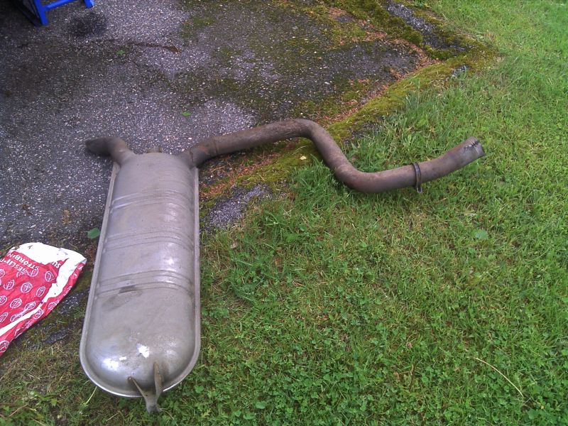

Nyhdin äsken takavaimentajan pois, melkonen malmikasa...

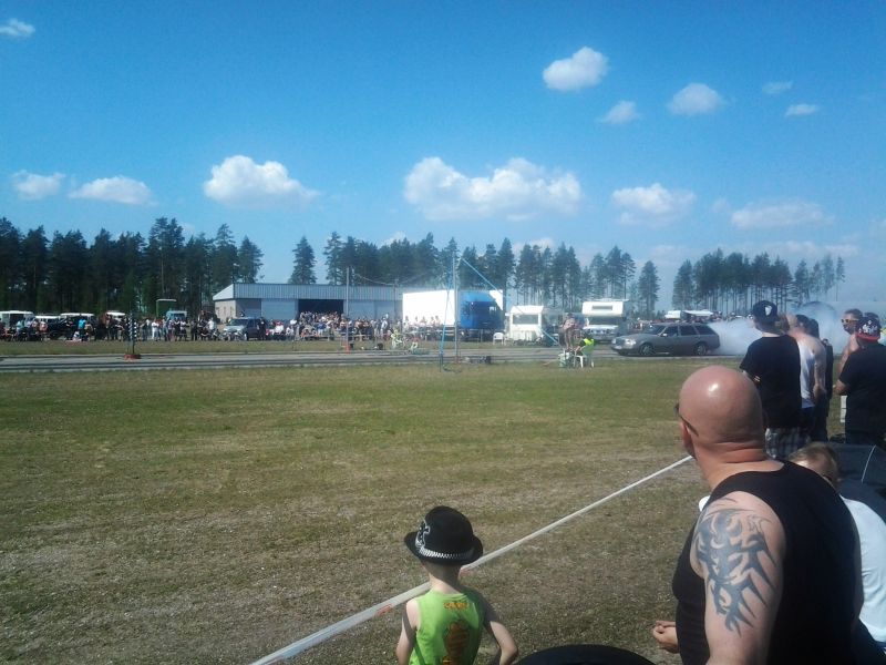

Hyvä kuva mopoilijalta:
Perä vuotaa öljyä, se pitää rempata ennen reissua.

Pitäisi uutta pakoputkea vähän taivuttaa, missäköhän ois pakarintaivutinta lainaan?
Mulla pelas 722.409 suunnilleen näin: Keppi kakkoselle ja talla pohjaan, lähtee ykkösellä eikä muuta vaihdakaan kaasu pohjassa. Vaihtorajalla keppi kolmoseen jolloin vaihtaa kakkoselle, keppi takas kakkoseen ja kakkosvaihde loppuun. Sitten vaan keppiä pykälä kerrallaan eteenpäin kun haluaa isontaa pykälää.
Vieläkö tiittanen vääntää korsteenia Kantsussa? Väännätä putki sielä. Ei ainakaan aikoinaan ollut kallis paja.

Ite aattelin vääntää, huomenna näkee saanko siihen tarpeeksi lämpöä. Lähden pakkokakkosella liikkeelle jolloin vaihteisto on ykkösellä. Silloin vaihtaa kaasupohjassa kakkoselle ja kun vaihto kolmoselle on käsillä niin vaihdan kepukan kolmoselle. Kolmosella hyvä vetoalue alkaa 80Km/h ja kakkoselta kolmoselle vaihto tapahtuu 92 mittarivauhdissa.
