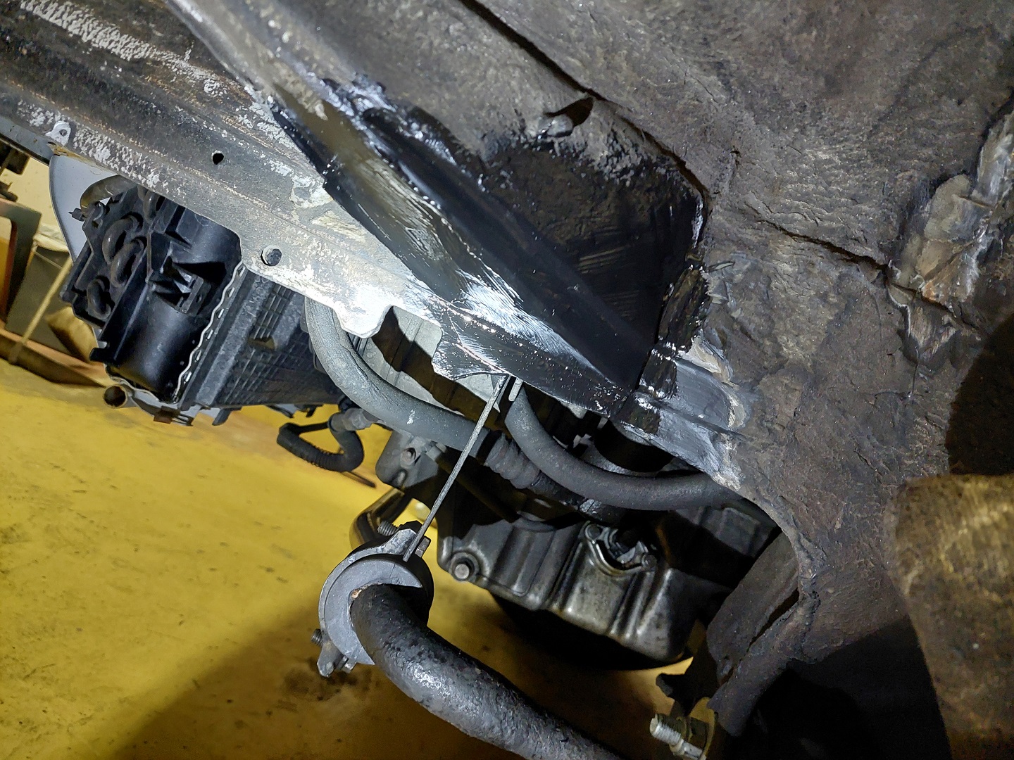

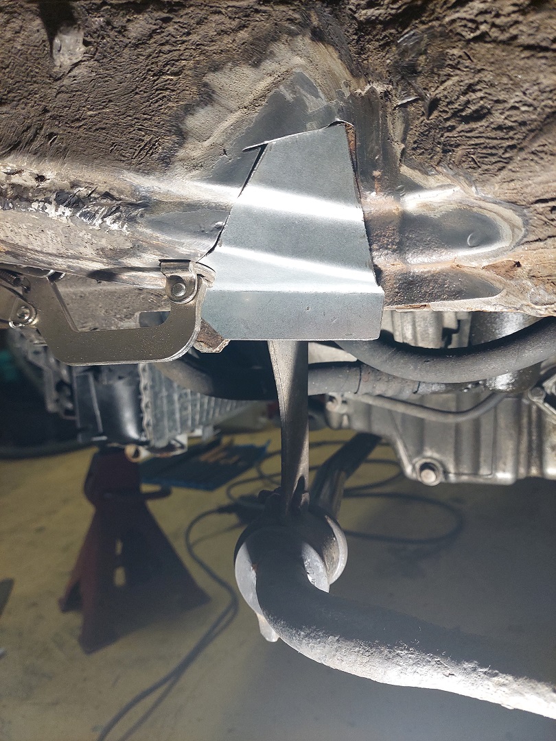

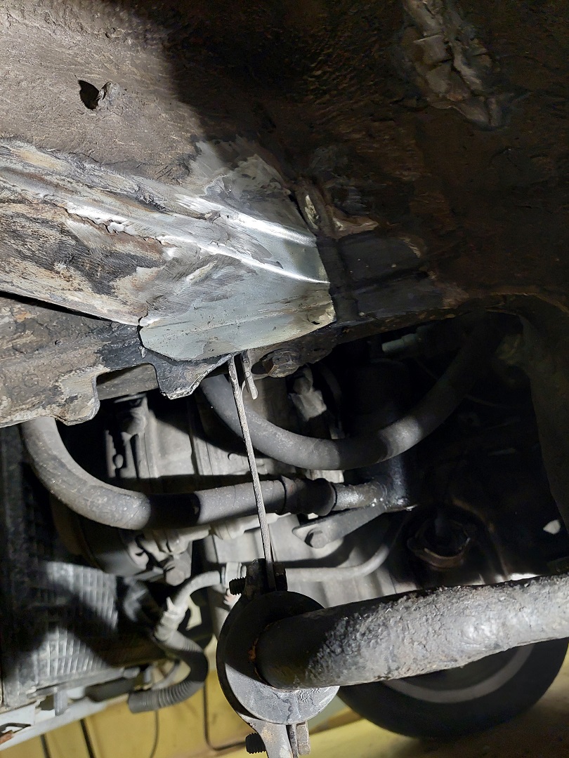

Tuohon runkopalkin sivuhaaraan aloin väkertämään paikkaa. Leikkasin huonon kohdan pois ja mallinsin uuden palan teippijäljennöksellä oikeaan kokoon ja muotoon (ainakin suurinpiirtein). Ennen palan kiinnittämistä hioin paljastuneelta alueelta ruosteet pois, hapotin forforihapolla ja maalasin ruostenestomaalilla. Hitsaamisen jälkeen pala sai vielä maalit niskaan. Ei kaunis, mutta jospa se tuolla pyöränkotelossa menee...

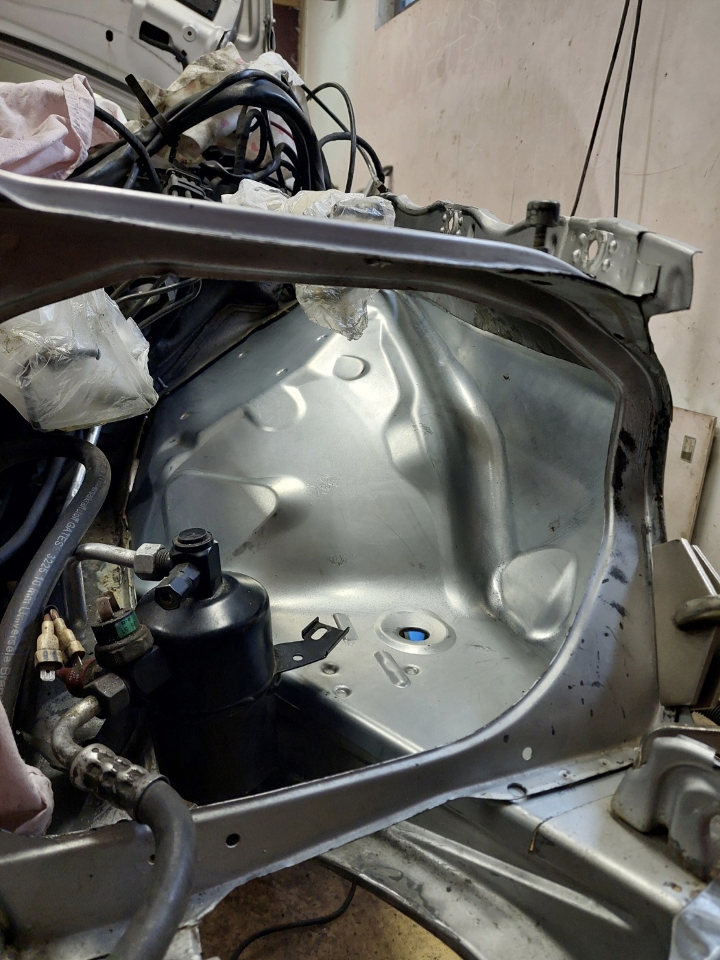

Re: W124 320CE 1993

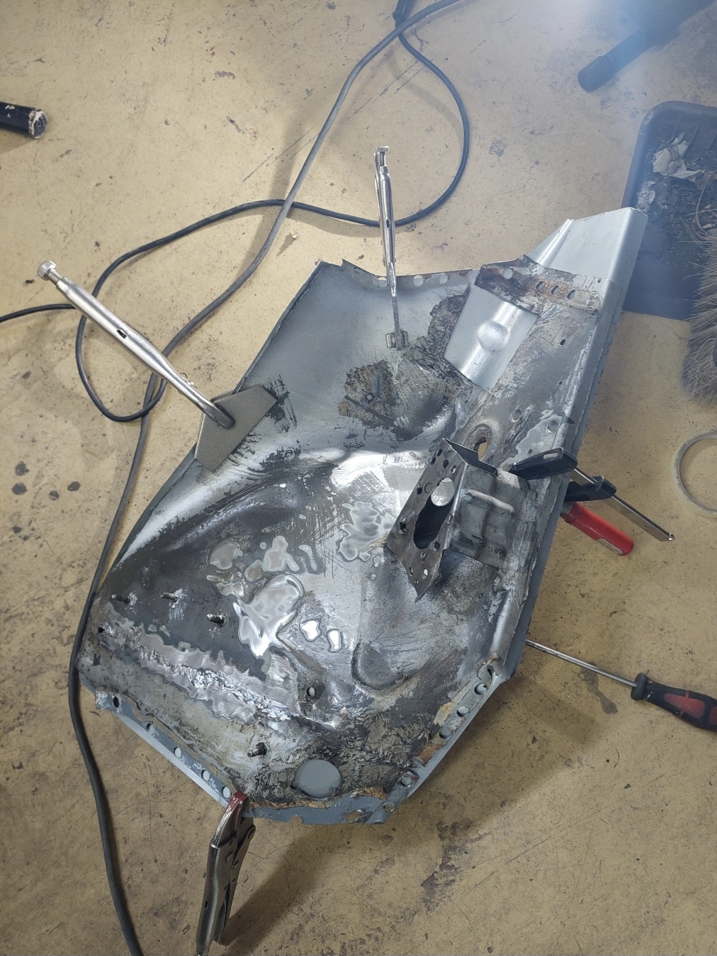

Vänkärin puolen sisälokasuojassa oli pehmeää ainakin puskurin kiinnityskohdan lähistöllä. Lisäksi jo paikatuista kohdista meni puukko hitsisaumasta läpi useammastakin kohtaa... Arvelin, että tulee melkoinen tilkkutäkki, jos alan korjailemaan. Tilanne perkelöityi nopeasti.
Kaivoin pitehitsikohdat esiin pyöränkotelon puolelta ja porasin auki. Muilta osin hahmottelin leikattavan alueen ja rälläköin auki. Uuden korjauspalan mallinsin pois leikatusta palasta ja aloin sovittamaan paikalleen. Porasin uuteen peltiin pistehitsiporalla reiät samoille kohdille, jotta niiden avulla saisin palan osumaan. Eiköhän tuo saada sopimaan. Onhan tuossakin hommaa, mutta uskoisin että tulee siistimpi kokonaisuus
Viestit: 478
Re: W124 320CE 1993
Kyllähän sen sinne jotenkuten sai asettumaan. Aika per***stä saada kohdilleen, kun jokapuolella on kohdisteltavaa eikä palaa tahdo saada pysymään paikoillaan muuta kuin hitsaamalla täppä. Osin istuu ihan hyvin, osin saumarako jäi hieman liian reiluksi. Mutta eiköhän tuon saa kursittua. Parista kohtaa otin tarkastusmitan ennen kuin leikkasin vanhan palan pois ja ne mitat täsmää melko tarkasti. Nyt tuo uusi pala on heppailtu ympäriinsä sieltä täältä. Lopullinen sauma seuraavalla kerralla. Pistehitsauskohtien kohdalta maalasin molemmat limittäin menevät pinnat.

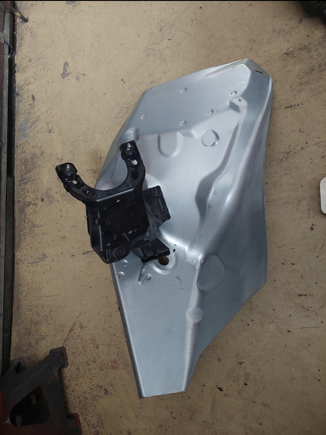

Kuskin puolella hommia aloiteltu. Kaivoin pistehitsaukset esiin ja mallailin korjauspalan avulla pois leikattavaa aluetta. ASR/ABS-pumpun teline löytyi eBaysta NOS osana muutamalla kympillä ja suunnitelma oli vaihtaa koko sisälokasuoja ja siihen sitten uusi teline kiinni...

Re: W124 320CE 1993
Palaa muotoiltu paikalleen. Melkoista hieromista, kun joka suunnalla kohdisteltavaa. Toivottavasti hierominen palkitaan sitten lopputuloksessa...
Mutta totesin istuvuuden sen verran valmiiksi, että maalasin limittäin menevät pistehitsausalueet piiloon jäävältä alueelta.
