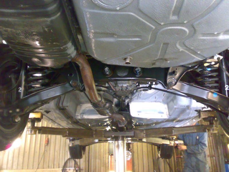

Itse ostin 250 d vm 94 kaksi vuotta sitten saksasta ja annoin heti massata auton.
Nyt on ajettu 2 vuotta ja ohjaustehostin, jarrupalat, kuskin oven ikkunahissin moottori on mennyt yhteensä n 800€.
Kuva pohjasta ennen massausta, tunkin kohdat kannattaa hitsata ne ruostuu helposti.
Muuten auto on kun uusi ajettu vasta 250000

On tosi siistin näköinen alusta mestarin autossa. Omassani oli massoineen ja vuosittaisten öljy/tervamoska käsittelyjen jäljiltä "vähän" erinäköinen kun nosturilla käytettiin.
Kuvia ei ole tullut autosta otettua sen kummemmin alta eikä päältä, mutta voihan noita ottaakkin joskus hyvällä säällä pesun päälle jos kerran jotain semmoiset kiinnostaa. Se nyt ei ole minusta autona kovin kummaisen näköinen kun on se "valkea harmailla muoveilla"... mutta ihan on uutta vastaava maaleiltaan ja muutenkin ja täysin "originaali" talvirenkaita myöten. Ne talvirenkaat olisi pinnaltaan vaikka kuin hyvät, mutta uusiinhan ne menee kun on kovettuneet varmasti pilalle. Olisikohan perinteiset luottorenkaat nokian neloset hyvät tämmöisessä mersussa?
