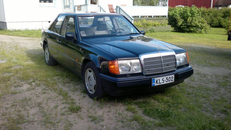

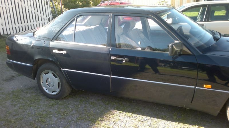

Noniin kävin hakemassa sen iskarin ja venttiilikopan tivisteen ku hikoilee..... kattoa jos ensi vklp aikana kerkiäisi vaihauttaa ne..... :) Kuva
tuossa yksi kuva jos näkyy osto kunnossa pitää tosiaa fiksata ku kerkiää tuon niin tulee vielä ihan siisti pirssi....[/img]
Viestit: 29681
Nätti mersu, tuossa värissä ei mahdolliset pikku ruosteetkaan niin näy - onnea autovalinnasta ja tervetuloa Meselle !

kiitoksia kiitoksia. Ihan siistihän tuo on ainakin vielä ei näy ruosteita ainoa että kiven iskemiä löytyy mutta pitää korjailla ne ja fiksata nii tulee oikeasti siisti. Muuta vanha auto ja yli puoli milliä mittarissa niin enpä jaksa välittää pikkuisista käytön jäljistä. Juu kiitoksia varmaan tulee vielä kymysyksiä ajankanssa.

Noniin nyt kun tästä alkoi kehkeytymään myös tämmöinen yleistä tarinaa juontava topikki niin aattelin että turhaa aloittelen uusia näiden päivitysten takia.... eli saapi vapaasti kommentoida ja vastailla miten kenestäkin parhaalta tuntuu...

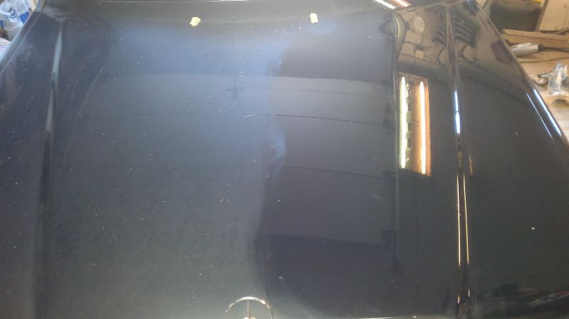

Juu elikkä nyt sain vihdoin ja viimein tuon merssun kiilloitettua ja vahattua sisältäkin puunailin.
nyt on mukava ajella :kuski:
Seuraavana rojektina tuon tuhkiksen metästys....... ja aloittaa kohtasilleen syys huolto (öljyt suotimet yms) mitähän öljyä kannattaisi ostaa kun ei ole varmuutta mitä edellinen on käyttäny..... vissii oli ollu 5w50 sisällä ainakin yksi melko lähellä oleva leima tuolla öljyllä löytyy
kahessa ekassa varmaan huomaa eron myllytetyllä ja vanhalla pestyllä pinnalla lopuissa kuvissa on vasta vaha pinnassa. 8)

Hei. Hienosti kiiltää auto! Millaset laitteet ja aineet sulla oli kiilloituksessa? Hytkyty saattaa tosiaan olla peräisin kytkimestä, mutta ei kannata siitä murehtia enempää, kyllä se tod.näk. kuitenkn kestää ajoa satojatuhansia vielä...käyttömukavuus lähdöissä on tosiaan se ikävin homma...mutta siihen tottuu. Onko auto muuten 4 vai 5 -vaihteinen?

morjentes kiitoksia joo tuota 3m tuotteilla kiillotin kalliita mutta hyviä (ammattifiksarilta ostin saa myön mm tornion väriraitistä) sitten laitoin 3m rosa vahan pintaan. Eli ensin hionta aineella kävin kohta kerrallaan läpi sitten kiilloitus aineella (koneella vaahtomuovi laikalla) ja sen päälle hologrammin poisto aine lopuksi vaha päälle (käsin) vielä pitää pestä kunnolla ennen talvea ja vahata viimosen päälle. juu auton on nelivaihteinen ja tuohon kytkimeen on tottunu osaa tietyillä kierroksilla vaihtaa niin ei pompi ja vain aamulla ekan kerran lähtiessä meinaa ravistaa... en ota ressiä mutta kahtoo jos talvella tai ensi kesänä innostuu vaihtaa tuon kytkimen...... Eipä tuo luista mitenkään niin menköön... juu etsin jo oikian piuhan että sai tuohon tuohon sikarin sytyttimeen virtaa niin navigaatoriin saa virtaa (oli tuota konsumissa muutama ylimääräinen liitin ym laatikkoa taksi ajalta varmasti peräisin) piruko ei meinaa mistään löytyä tuota tuhkakuppia ja ration kehystä tuon ruman muovi härdellin tilalle..... Mites muuten tuon restin kuuluu toimia ilmeisesti kun kuuma moottori niin sammuttaessa kun painaa nappia pitäisi jotain tapahtua? Valosyttyy mutta en huomaa mitään että taphtuisi.... Pitäää kahtoa että laittaisiko vaikka 15-40 öljyt kun tilaan 200l tynnyrin sitä kuitenki autoja ja traktoreita joihin menee myös..... Pitää kysellä hintoja mobililta ja teboililta.... Kiitoksia avusta.
