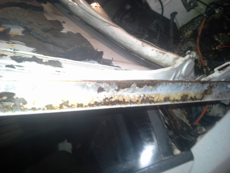

Auton yleisilme oli ostaessa suht siisti, mutta ruoste kukkaa puski kaikkien ovien alareunoista ja istojen alta. Etulokareiden alalistojen alta oli pelti hävinnyt kokonaan joka on toistaiseksi korjattu laittamalla listat takaisin paikalleen. :roll: Loppukesästä tuli noita ruosteita laiteltua mutta näyttäis ne vaan suolakylvyssä rupeavan aika äkkiä kukkimaan uudestaan, joskaan ei ole mikään ihme että 28 vuotias auto on ruosteessa. Suht vähäruosteista konepeltiä saa tarjota jos sattuu halvalla (lue: puoli-ilmaiseksi) olemaan jollain ylimääräinen. :lol:

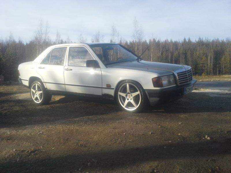

Kuva ostokunnossa:
Tuoreempia kuvia tulee kun saa auton pestyä ja on valoisampaa. Kuvassa näkyvästä 124:sta saattaa tulla juttua välillä, 300d automaatti, isäukon auto. :)

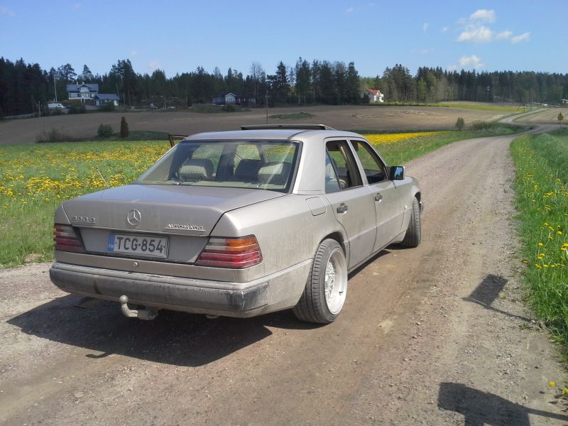

Tuli auto pestyä niin sai parit kuvatkin otettua. Kuva

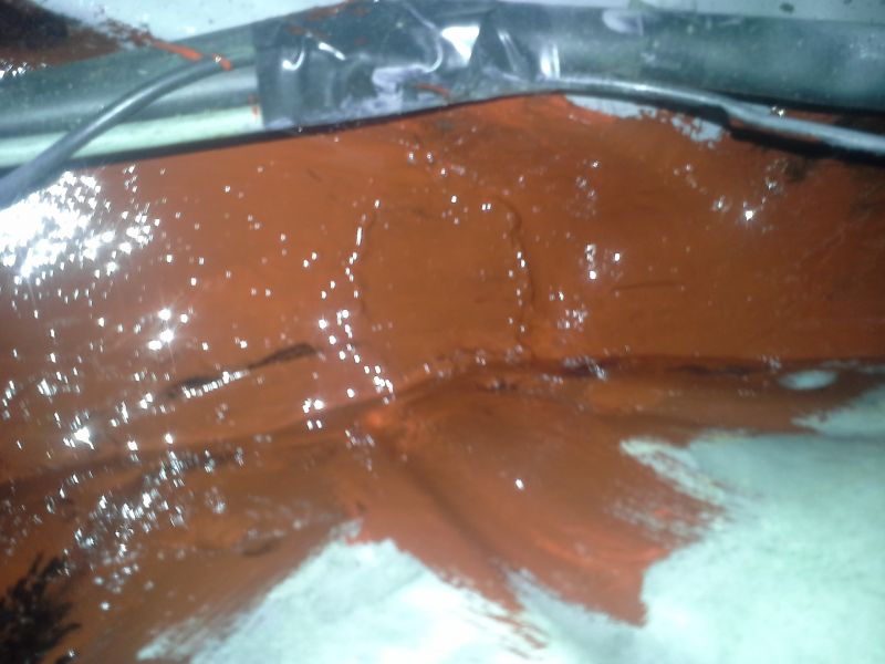

Nonii. Tuli välipäivinä taas mersua räpläiltyä, ja käytyä kl:ssä kun oli keskisuomessa liikenteessä. sieltä tuli uusi huohotin nippa ja letku venttiili koppaan sekä Mercedes-benz original teile tähti takaluukkuun, entinen kun meni rikki.

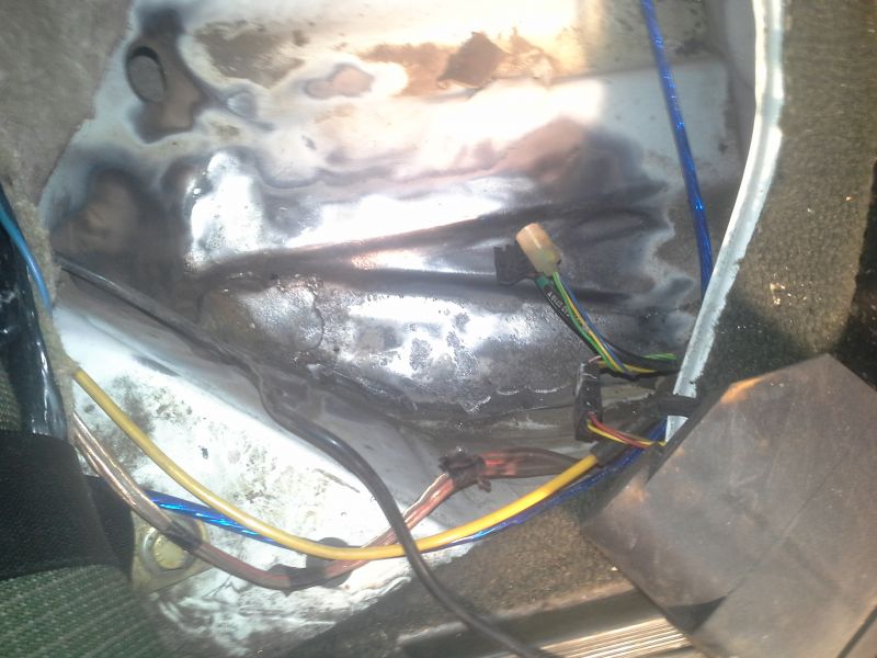

Takapenkin alta poistettiin ruostetta, ja hitsattiin paikka kun oli yksi reikä päässyt kumitulpan puutteessa "venymään".

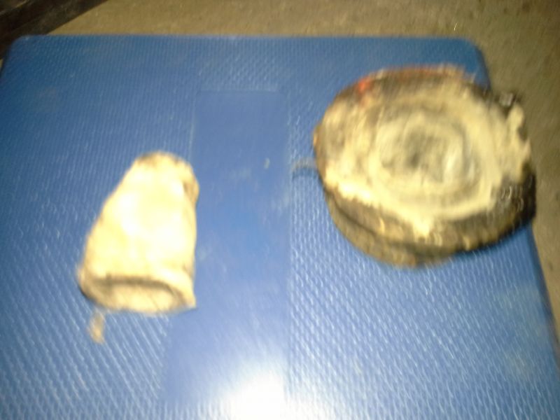

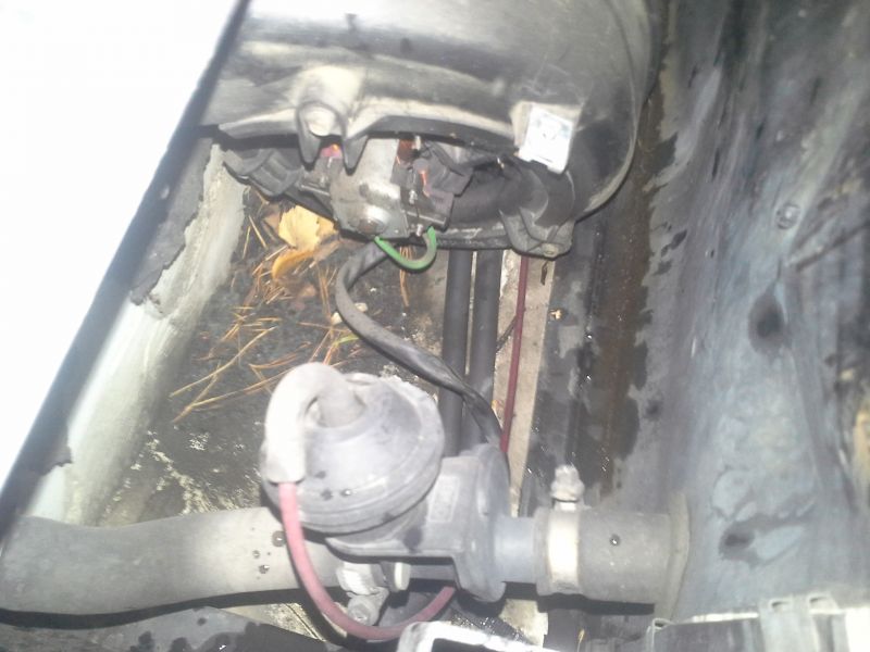

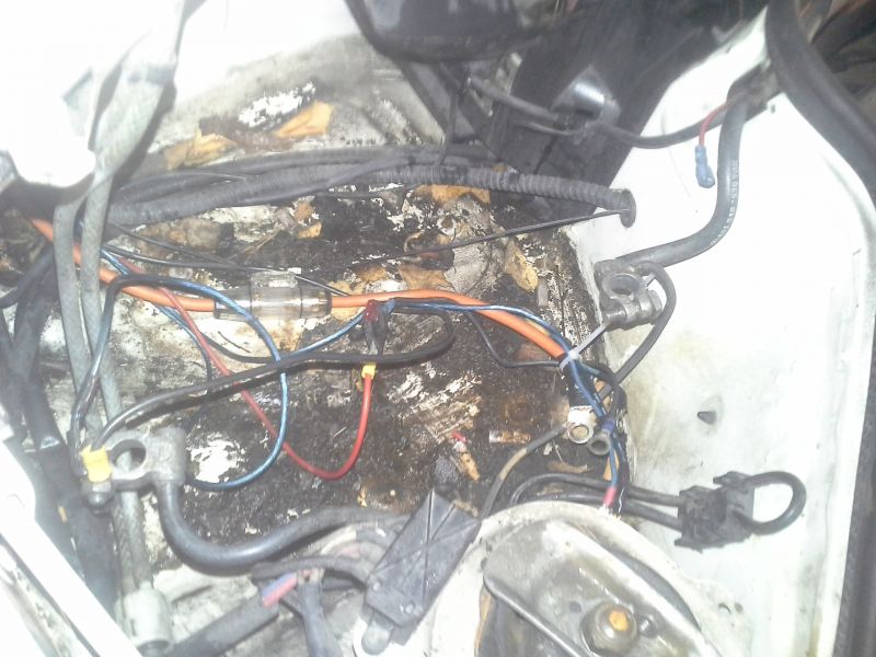

Syksyllä ihmeteltiin puhallinta joka puhalsi enemmän lehtiä kuin ilmaa, syy löytyi puhaltimen moottorin alta:
Kilon verran homeista lehtimulta paskaa koko kaukalo täynnä, löyty sieltä vedenpoisto reiätkin kun jaksoi kaivaa :lol: Samalla tuli akkukoteloa "siistittyä" siellä kun oli myös 10vuoden tupakan natsat ja koivunlehdet pohjalla.

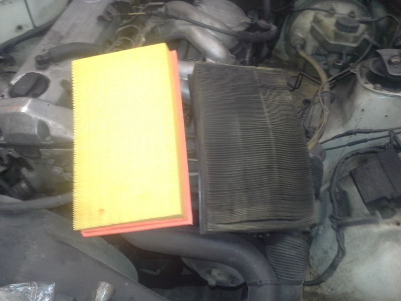

Tuli taas huollettua kulkinetta. Öljy ja suodatin vaihtui, sekä ilmansuodatin, joka oli omalle uralleen suodatellut ihan riittävästi. :lol: Kuva

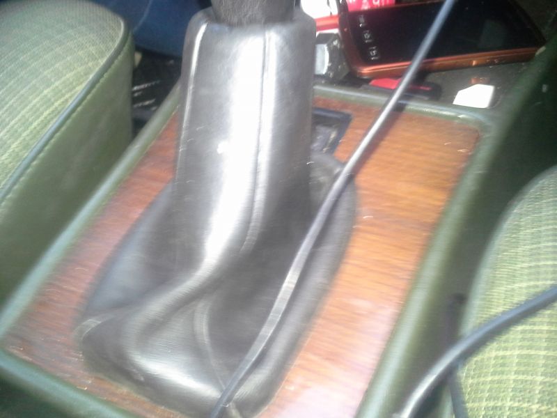

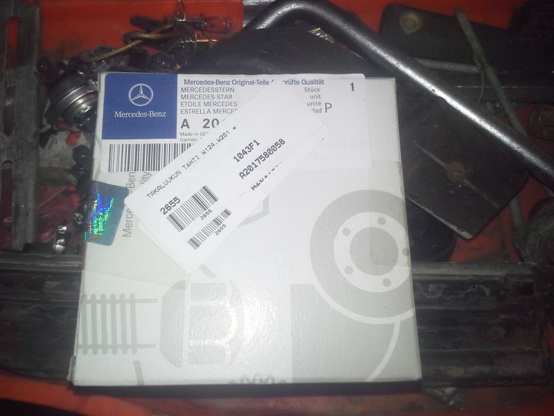

Posti toi merteililtä ja kl:stä paketin jossa oli vaihdekepin juuren uusi pussi, etupuskuriin hinauslenkin peitelevy ja takakontin tähdelle kiinnitys natsat. Kuva
Kansinahan vaihtoon pitäisi varmaan alkaa valmistautumaan kun ei tuosta nostajien räklätyksestä muuten tunnu eroon pääsevän, vai pystyikö noita kansipultteja kirimään jotenkin?

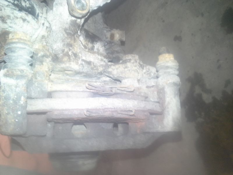

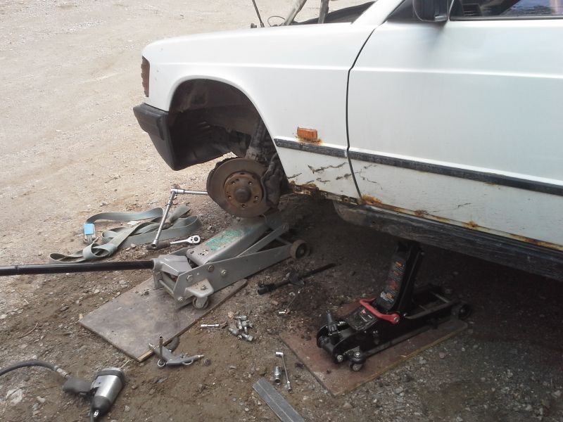

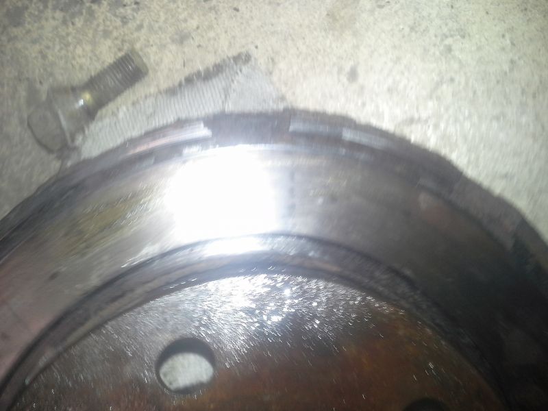

Pääsi sisätiloissa rassaamaan, ja kun viikonloppukin koitti, reissu kävi motonetin kautta. Eteen uudet levyt ja palat, ja taakse vain palat pihi kun olen. :oops: Motonetissä ei ollut 2litraseen diisseliin jarrupaloja, kun tietokoneen mukaan 9/87 oli vaihtunut samaksi kuin 2.5D:ssä. Otin riskin ja ostin nuo uudemman palat. :twisted: Hyvin tuntuu toimivan.
Ihmeitä tapahtuu, se tuli taas todistettua kun yhtä lukuunottamatta kaikki pultit ja mutterit lähti kohtuudella auki. :biggun: Kallistuksenvakaajan puslat, vänkärin puolen laakeri ja iskari kaipaa vaihtoa. Muuten tuntui etupää olevan suht hyvä. :shock:
Ois kai noilla päässy vielä? Hengestään. :roll: kuskinpuolen levy halkesi kun sitä kopsautti lattiaan.

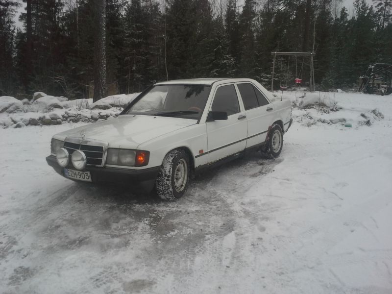

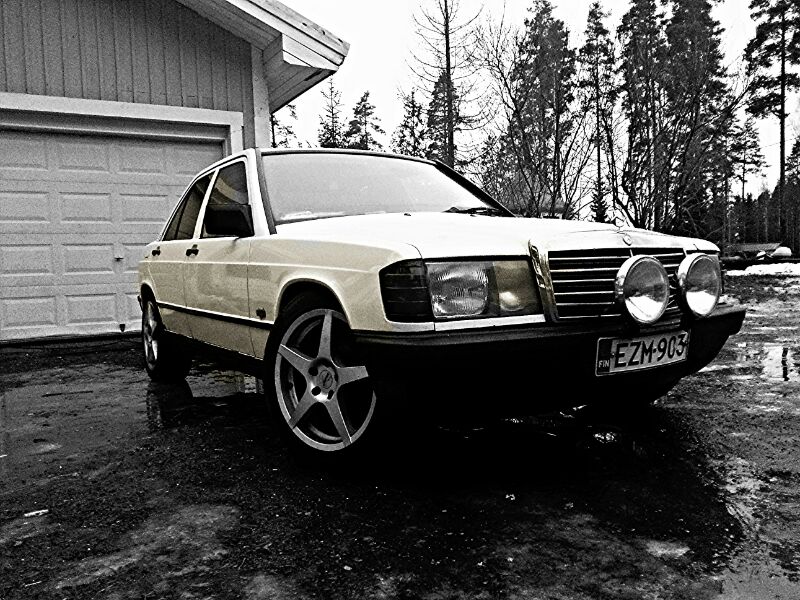

Kesäpyörätki vaihoin. Lisävalot sai lähdön, eihän niitä kesällä tarvi. :wink: Kuva

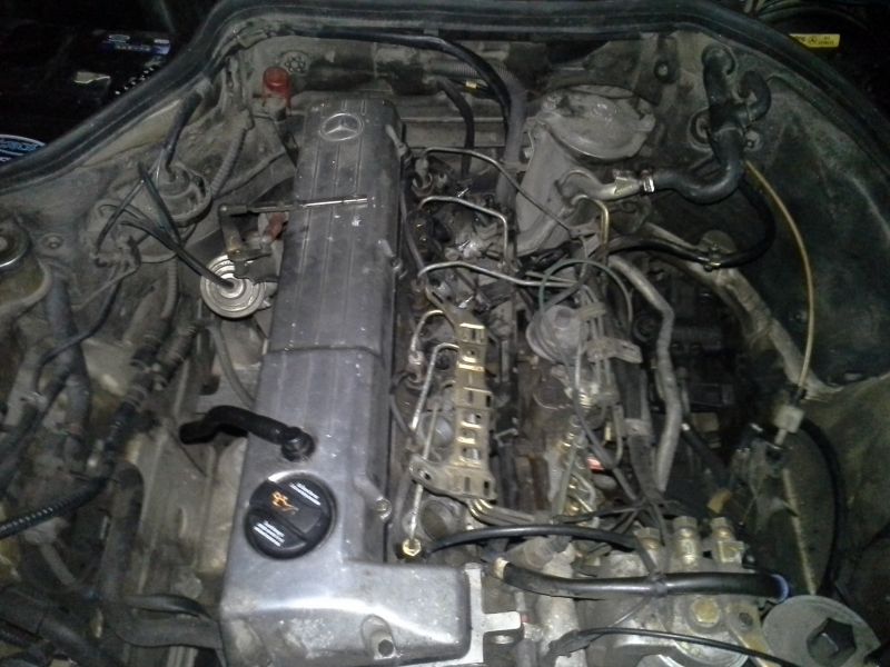

Faijan kolmesatkuun vaihtelin pumppuun o-renkaat. Naftavuoto loppui, mutta huono käynnistyvyys jäi. Hehkuista oli 3 pimeänä. Eikä ollu ees vanhat. NGK merkkiset, nyt tilalle tuli BERUt. Josko kestäis paremmin. :?
Omaan tenavaankin vaihtelin öölit ja suodattimen, tällä kertaa teboil diamond diesel. Tähänkin kärryyn tullut jo 40tkm minun omistuksessa.
Tilanne kuva hehkujen vaihdosta.

Kiristitkö paineventtiilit oikeilla arvoilla kasaan uusilla tiivisteillä? omassa parani käynnistyvyys yllättävän paljon kun kiristi venttiilit oikeisiin nyyttöneihin eikä näppituntumaan :D toinen mikä vaikuttaa on tieten ennakko, mutta sekin saa olla aika paljon pielessä että ei lähde kunnolla käyntiin.
E: tuossa vielä ohjeet
1. 30Nm
2. Löysäys
3. 30Nm
4. Löysäys
5. 35Nm

Syy oli noissa rikkinäisissä hehkuissa. Nyt lähtee taas käyntiin niinkuin pitää. X momentissa on paineventtiilit. :lol: hyvin pitää toistaiseksi.

eipä ne momentit taida muuta vaikuttaa kuin että pytyille saattaa tulla vähän eri paineet?

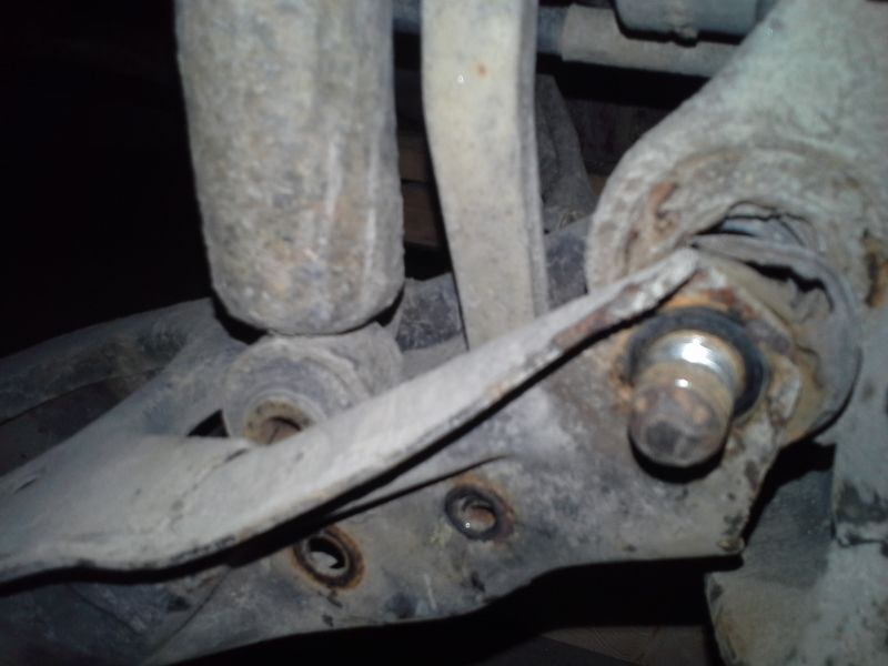

Taka-akselin etu kiinnitykseen kopistelin reijän vahingossa. Joku seppä oli paikan laittanut jo aikasemmin siihen viereen.
Etupää on ruennut täristämään 90kmh ja ylöspäin, välillä häviää ja tulee taas takas. Mistälie johtuu, apparin puolen etupyörän laakerissa on vähä väljää, voisko siitä tulla?

Taka-akselin etu kiinnitykseen koputtelin reiän, entisen paikan viereen. :? Isännän autoon sovitin leveämpiä valsseja. Valitettavasti ne on vaan lainassa.

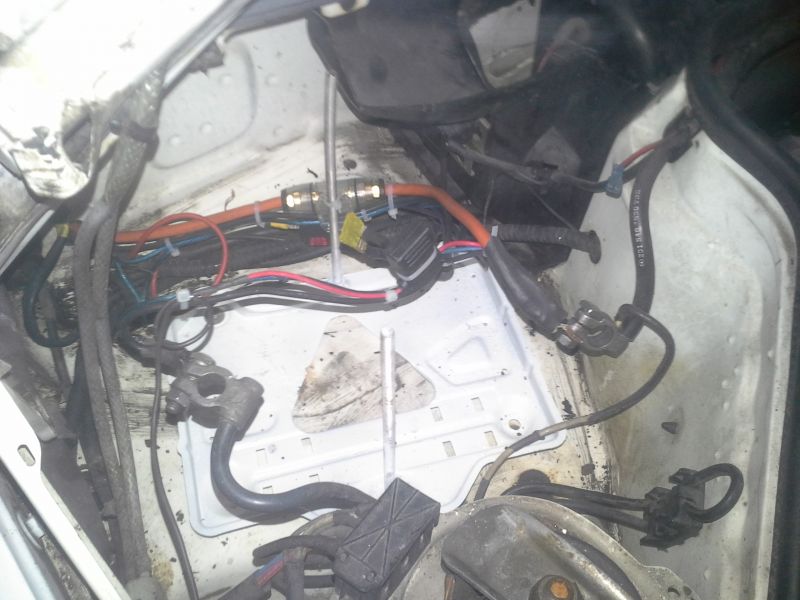

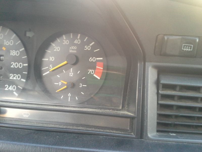

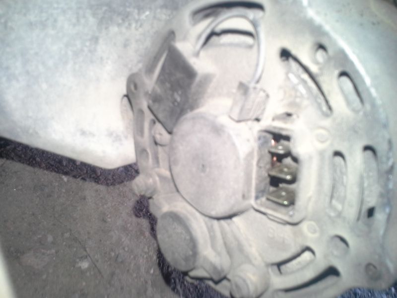

Laitoin rundikellon kii ja se pitäis saada toimimaan. Kuva
Mittari on pensasta niinku näkyy.
Laturin takana oli tämmönen.
Saako jostai noista kierroslukutietoa ulos?

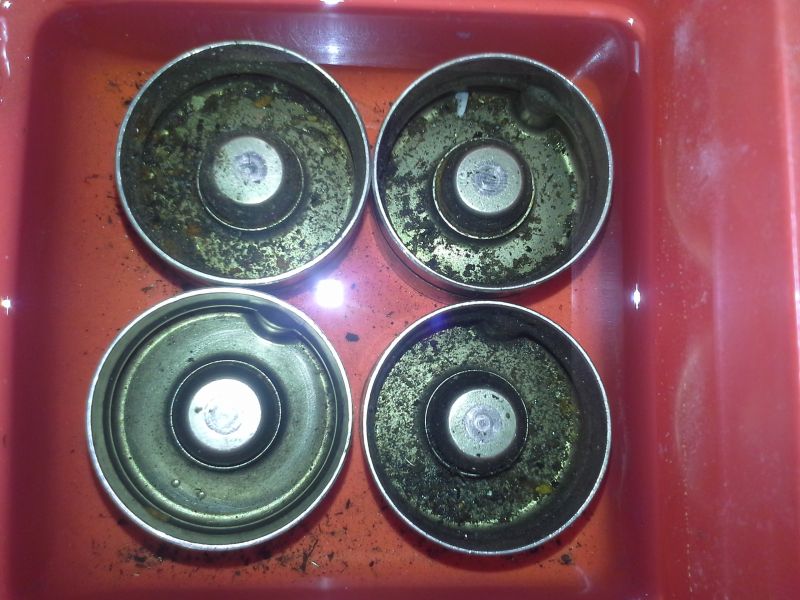

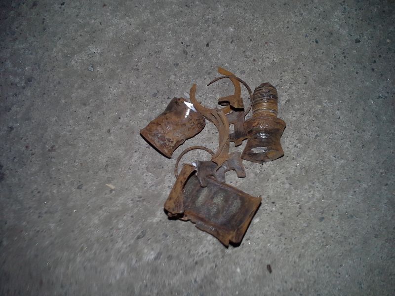

Aniemiko: lta haettuja perintö nostajia vähän putsailin, kuvassa yksi putsattu. :lava: Tuntuis sormiin ihan toimivilta. Vuosikertaa nuokin jo on mutta jos olis vähän paremmat kuin moottorissa olevat. :roll:
Leima lähenee loppuaan, kaksi (2) reikää olen vasta löytänyt, iskarit taitaa mennä vaihtoon koko kierros.
