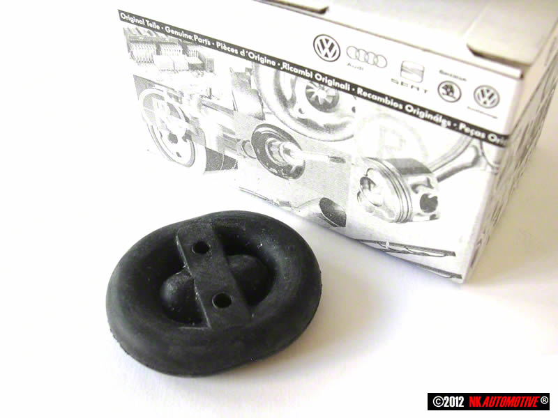

T4 Transporterin kannatinkumit käy farkkulankun takapönttöön suoraan. Jäi Portterin putkenvaihdosta ylimääräiseksi Volkkarin alkuperäiset kumit, jolloin tökkäsin omaan lankkuun ja siinä ovat pari vuotta kestäneet.
Corradossakin näkyy olevan samanlaiset
http://www.ebay.co.uk/itm/VW-Corrado-Ex ... 0945532141
MB tai VAG marmoritiskille :pappa:
