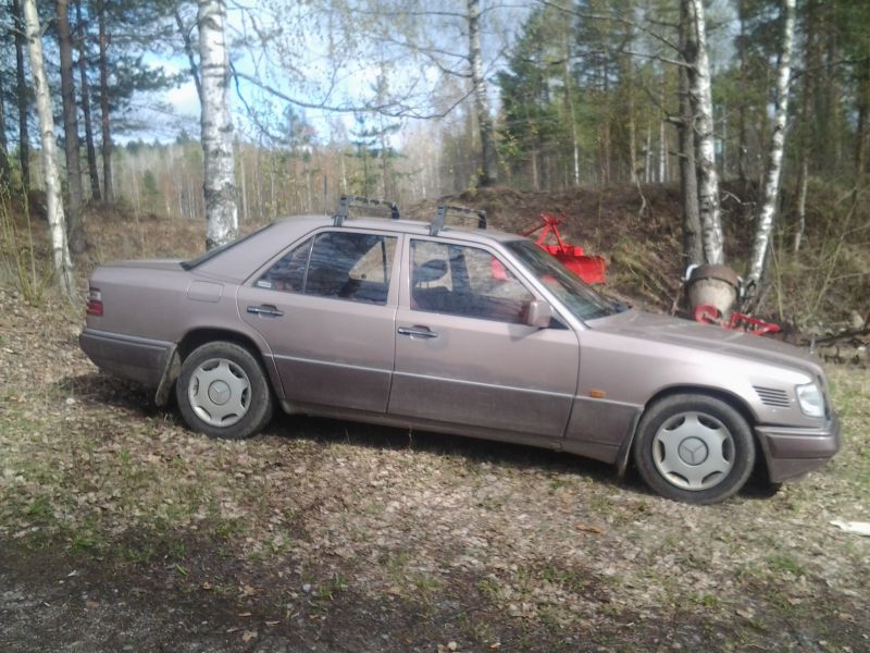

Nonni, nyt on menetetty etukammioneitsyys :shock: Tänään saapu pihaan E250D automaatti vuodelta 1994.
Mittarissa vasta 535tkm.

Tuli tälle jo eilenä pientä katsastusremonttia tehtyä. Seisontajarrun säädin lähemmäs, taka-apurungon kiinnityspisteet kursin kasaan ja toimimattomia hätävilkkuja etin. Katkasija rikki, tarttee semmonen ettiä ehjä.
Alla on 3000km ajetut uudenkarheat kesäkumit ja tankkikin on puolillaan.
Vielä pitäs ennen leimausta vaihtaa tosiaan tuo katkasija, pestä konehuone ja jos viittis imuroida kabiinin.
Taitaa olla joku hehkukin pimiänä, kun kylmänä ravistaa/hömpöttää. Suuttimillekkaan tuskin on kukaan mitään koskaan tehnykkään.
On muuten mukavan jämäkkä tuo taksimallin kuskinpenkki :shock:

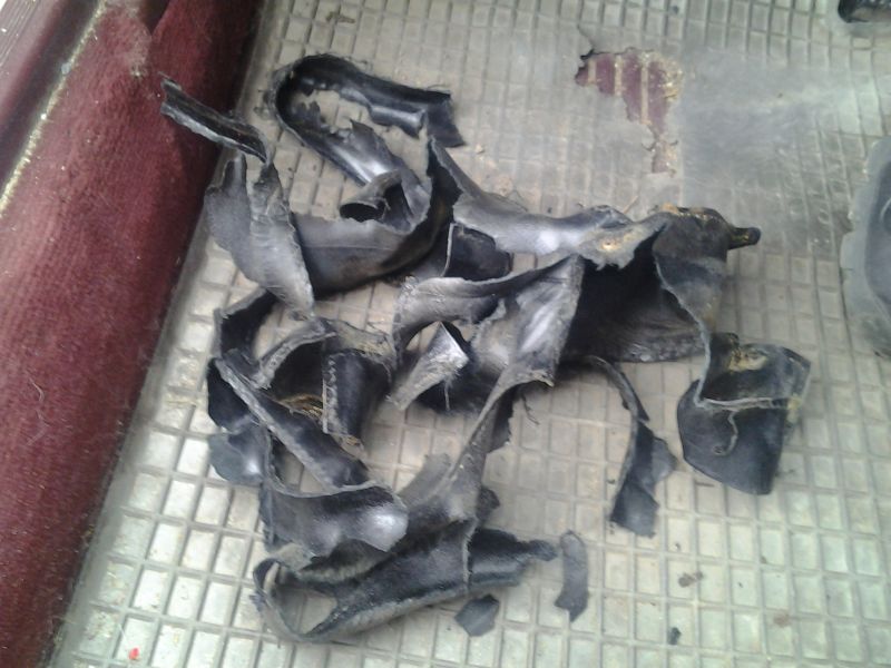

Ratti kesi nahkansa tohon laattialle :shock:
Passelit kattotelineetkin löyty hyllyltä pölyttymästä
Tässäkin on näköjään vilkuilla identiteettikriisi :no:
