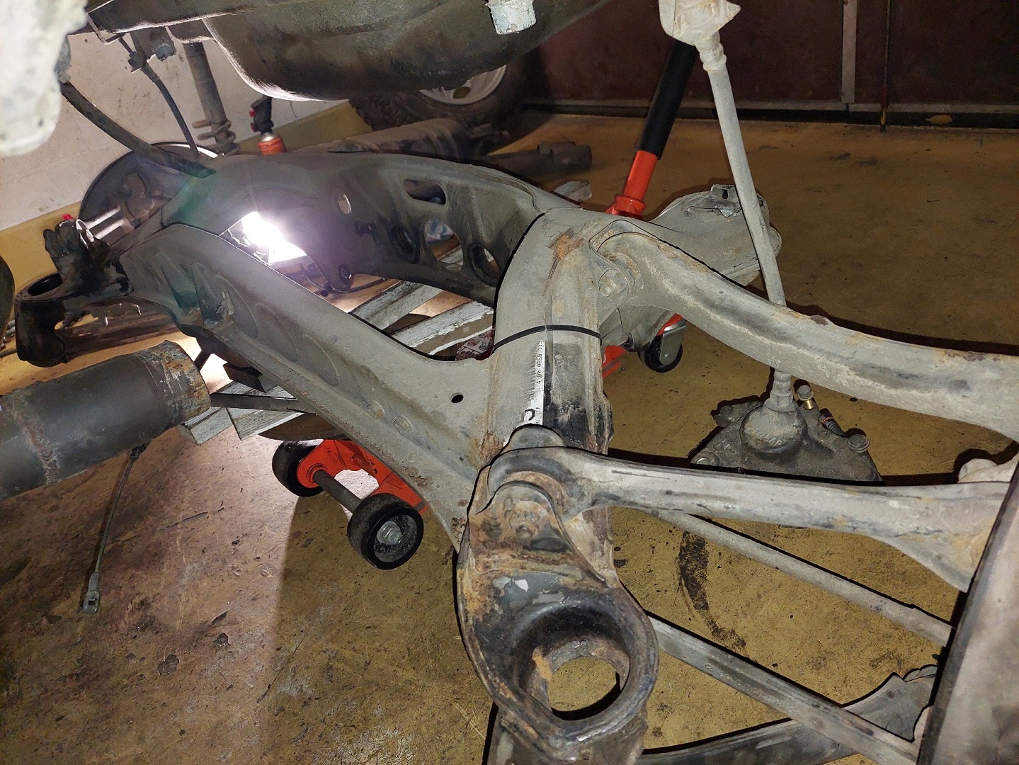

Purin kelkasta kaikki paitsi takimmaiset koripuslat pois. En nyt vienyt koko kelkkaa puhallettavaksi ja maalattavaksi, vaan hiekkapuhalsin itse ruostekohdat puhtaaksi ja hapotin läpikäydyt kohdat fosforihapolla.
Kelkan takapuslia en tähän tietoon vaihda, koska sportline-alustaan sopivia puslia ei enää valmisteta (A1293511442 -> A2023510942). Ebaystä kyllä sellaiset löytyi ihan sopuhintaan, mutta kuvista päätellen laatu vähän arveluttaa. Paikallaan olevat puslat ovat ulkoisesti ehjät eivätkä tunnu mitenkään väljiltä.
Takanavat palastelin osiin. Vähän menee ehjän korjaamiseksi laakerien osalta, niissä ei mitään vikaa tuntunut olevan. En vain malttanut olla tilaamatta uusia laakereita, kun napa on irrallaan. Samalla saa osista ruosteet ja patinat pois. Narinahelat irrotin myös. Eivät vielä ihan hirveän huonot olleet, mutta suojakumit rikki molemmista. Jarrukilvet on ihan ehjät.

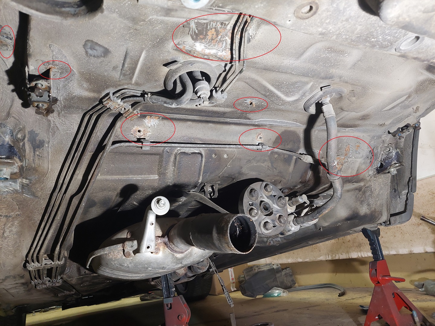

Otin takaa kallistuksenvakaajan pois ja tutkailin pohjan ruosteet. Sitä ei todellakaan pahasti ollut, mutta muutamassa kohdassa pientä pintaruostetta. Tämä alusta ei juurikaan ruostesuojaa ole nähnyt, joten aika pienellä vaivalla nuo löytyi. Polttoaine -ja jarruputkien kiinnikkeiden alta yleensä aina vähän löytyy ruskeaa, niin myös tällä kertaa. Jarruputkien klipsut eivät näy kuvassa, mutta vastaavasti oli pintaruostetta. Tässä on muuten taakse molemmille puolille omat jarruputket, johtunee sekin tuosta luistonestosta. Sipistelin ruosteiset kohdat puhtaaksi ja sivelin fosforihappoa viimeistelyksi.
Kelkan kiinnikkeetkin ovat todella hyvässä kunnossa, otin niistäkin saumat auki ja kaikki pintaruosteet pois.

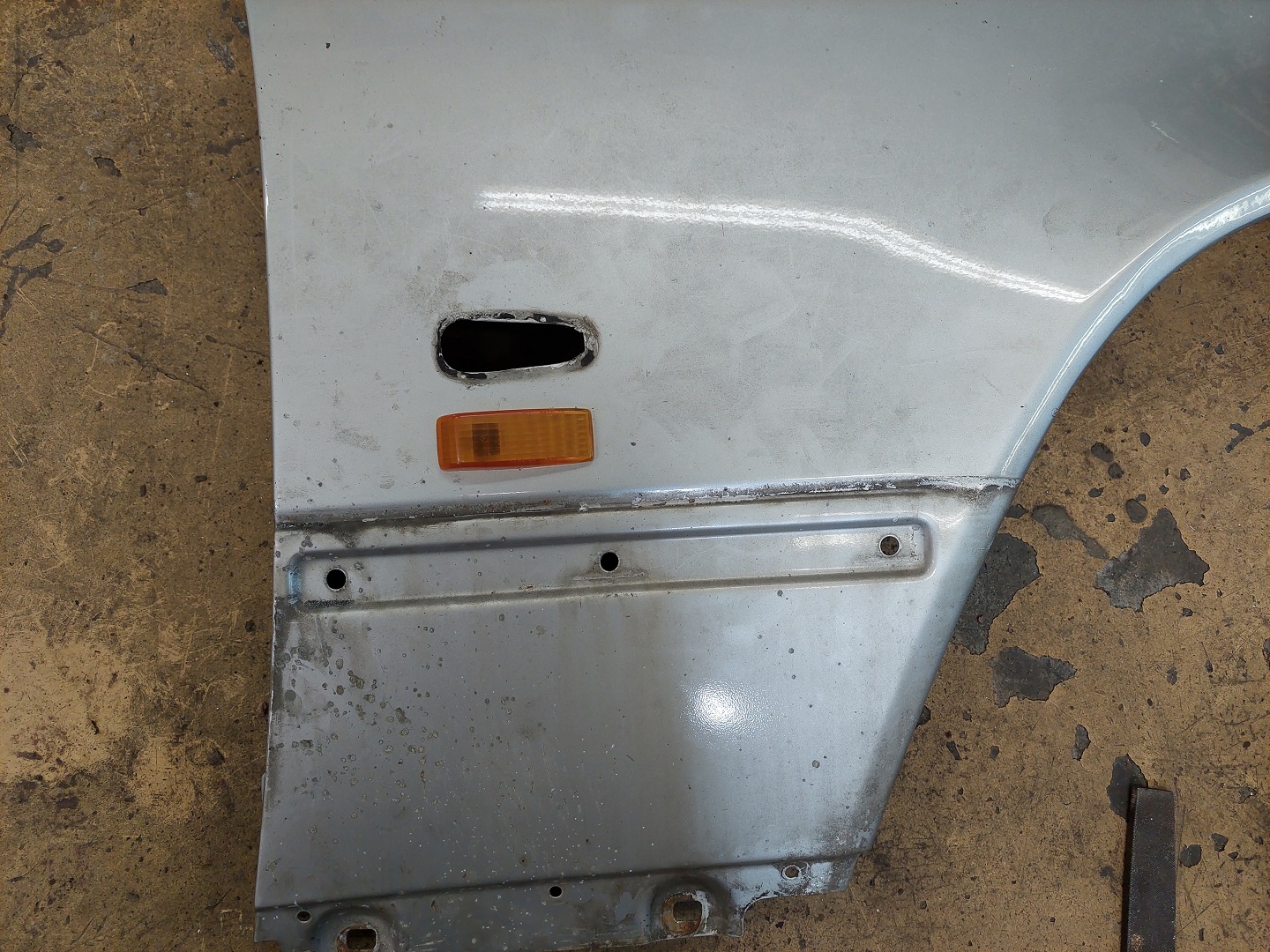

Tätä pääsinkin nosturilla tutkimaan ostaessa. Lokasuojan ruosteita en silloin huomannut, mutta muutoin totesin pohjan varsin ehjäksi. Vaikkakin ostohousut jalassa näkökyky on jostain syystä melko valikoiva :)

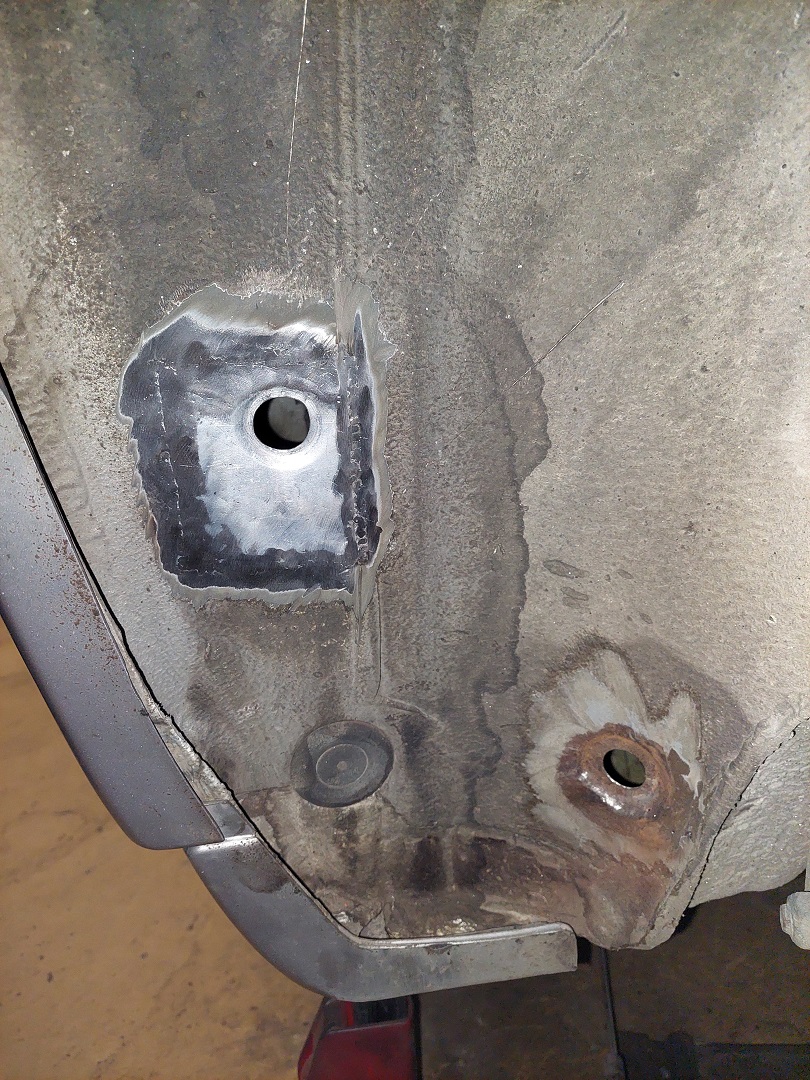

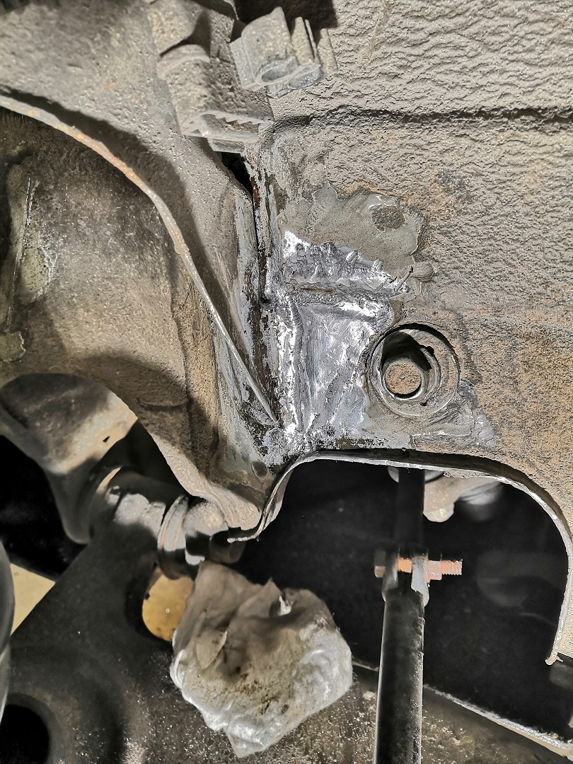

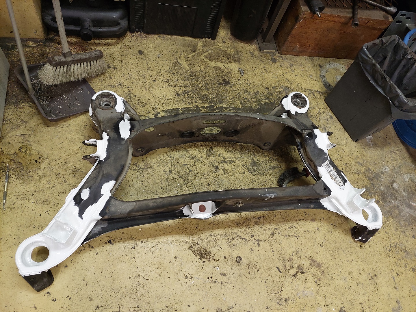

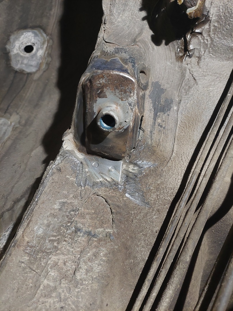

Ruosteen hinkutusta on taas harrastettu. Löysin pohjasta vielä takajousikuppien vierestä molemmin puolin ihan pienet kohdat, joista rapsuttelin ja hapotin ruosteet pois. Nyt pohjan osalta kaikki kohdat on maalattu epoksipohjamaalilla. Takapalkkiin lisäsin kotelosuojaa palkissa olevista rei'istä.
Kuskin puolen takakaareen tehdyt hitsauspaikat maalasin myös samalla epoksilla.
Takakelkasta hiekkapuhalsin aiemin ruostekohdat puhtaaksi. Nyt nekin kohdat saivat pohjamaalin ylleen. Tuohon vielä pintamaali niin pääsee laittamaan kasaan päin.
Vetoakselit puhdistin päällisin puolin ja hinkkasin akselin puhtaaksi. Ei ollut tallilla sopivaa rasvaa, joten en vielä purkanut niveliä. Tuskin niissä mitään on, mutta vähän polttelis vaihtaa rasvat nyt kun ovat irrallaan

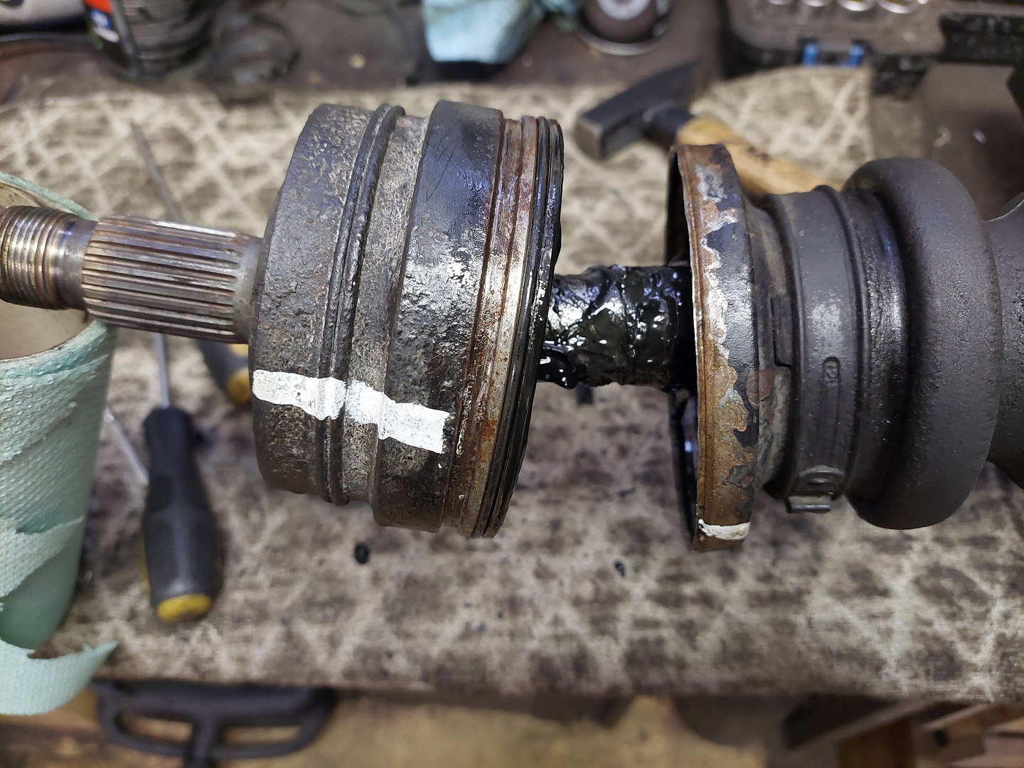

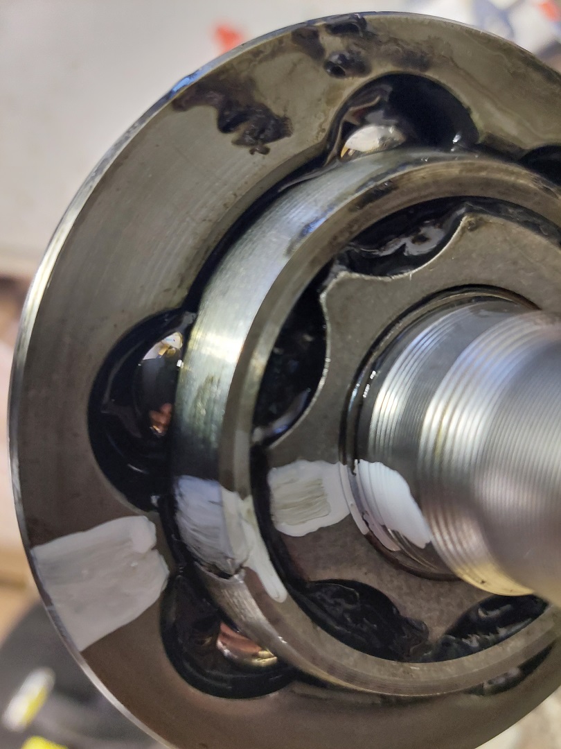

Purin molempien vetoakselien molemmat nivelet. Sisäpää on ihan ajateltu purettavaksi, mutta ulkopään niveltä joutuu vähän pakottamaan auki. Tuosta välistä pitää irrottaa ensin suojakuppi nivelestä. Suojakumin puoleista kuppia pitää raottaa nivelen urasta pois ja sitten nivelen o-renkaan yli. Sitten ulkonivelen saa taitettua irti ja akselin päästä saa sitten lukkorenkaan auki. Myös sisäpään nivel on lukittu segerillä.
Kannattaa merkkailla kaikki vetarin osat melko hyvin, jotta ne saa takaisin oikein. Itse olen käyttänyt valkoista paikkamaalia sellaisessa kynsilakkapurkissa. Pysyy hyvin vaikka osia putsailee.
Puhdistin kaikki nivelien osat vanhoista rasvoista. Hyväkuntoiset on nivelet, ihan pientä kiillottumaa urissa. Rasvatkin oli pääosin notkeat, mutta pientä jankkiintumista oli havaittavissa. Hipelöin akselit puhtaaksi ja maalasin suojakumien välin ensin pohjamaalilla ja sitten mustaksi.
Niveliä en kerennyt enää kasaamaan, antaa maalin kuivaa kunnolla.

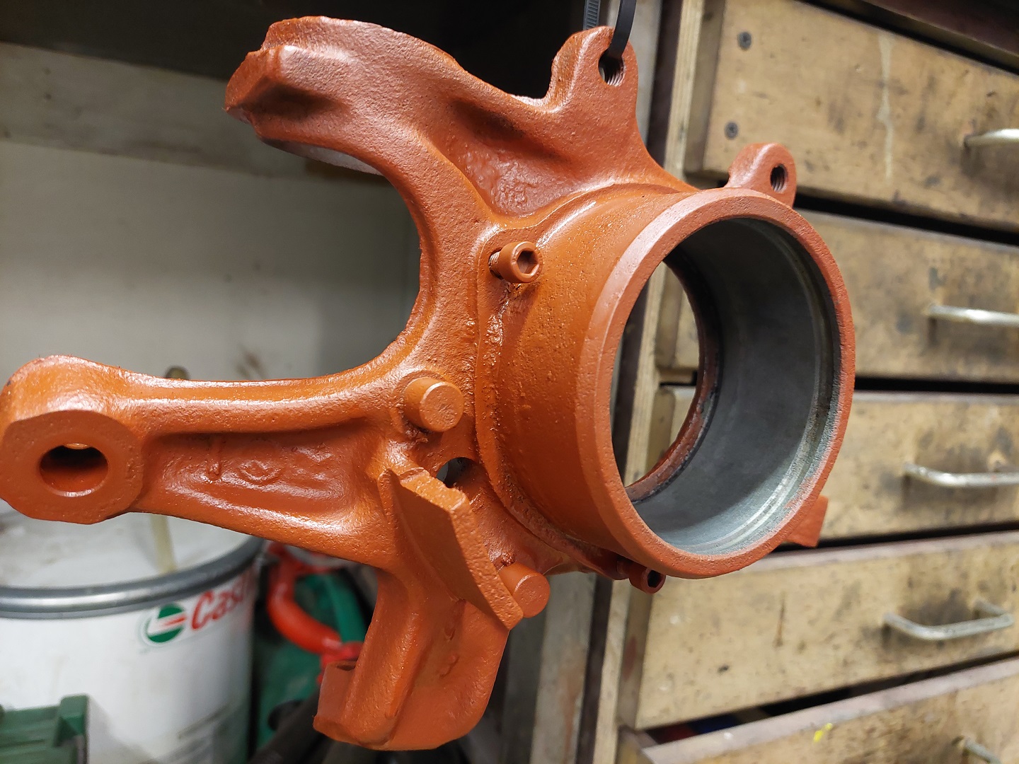

Kelkan etupuslat paikallaan. Jotain pikkuosia maalattu. Takanavat maalattu.

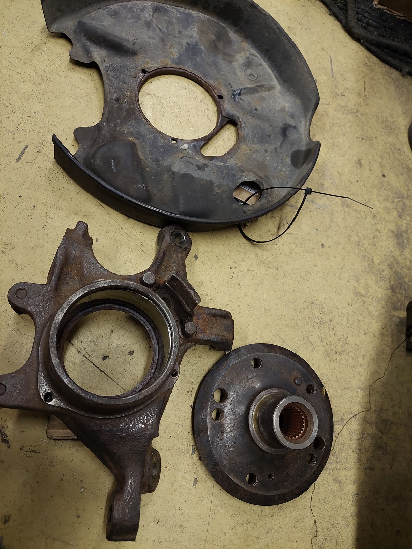

Toinen takalaakeri paikallaan, mutta napa ja jarrukilpi vielä irrallaan. Myös narinahela pesässään.
Toisen puolen takanavan kasaus olikin vähän surkeampi suoritus. Savolainen supersankari Vituiksmän oli asentamassa. Ensin rikoin narinahelan suojakumin kun asensin helaa paikalleen. Tai sitten se oli jo rikki, jokatapauksessa uusiks män.
Painoin laakerin pesään ja navan sitten laakeriin. Mietin, että miten tuo kokonaisuus näyttää niin oudolta :eh: No koska jarrukilpi unohtui välistä :lol:
Noh, ehjänähän tuo laakeri ei purkaannu, joten sekin meni uusiks ( ja kyllä, tiedän että jarrukilven saisi halkaistuna paikalleen mutten halua tehdä niin). Purin navan, kokeillaan seuraavalla kerralla paremmalla menestyksellä

Asensin toisen puolen takalaakerin loppuu. Siihen onnistui laittaa jarrukilpi väliin ennen navan prässäystä. Toiselle puolelle laakeri on vielä matkalla.
Ruostesuojasin kelkan alle jäävän pohjan osuuden Dinitrol ML kotelosuojalla. Kelkan etukiinnikkeiden saumoihin laitoin udet tiivisteliimamassat poistettujen tilalle.

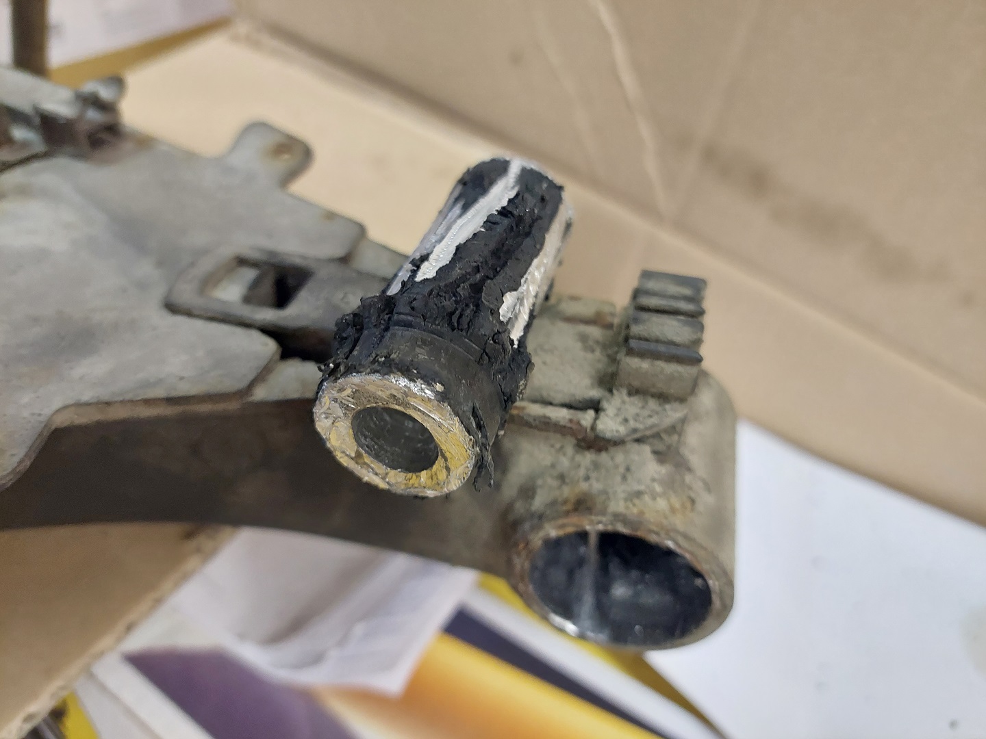

Perän tankkasin öljyllä. Mittailin takakannen ollessa auki, että iso lautaspyörä on 210mm halkaisijalla, eli tässä on ns. kunkkuperä. Lirutin siis 1.3l Fuchs Titan Sintopoid FE 75W-85 peräöjyä sisuksiin. Kiinnitin perän takakelkkaan.

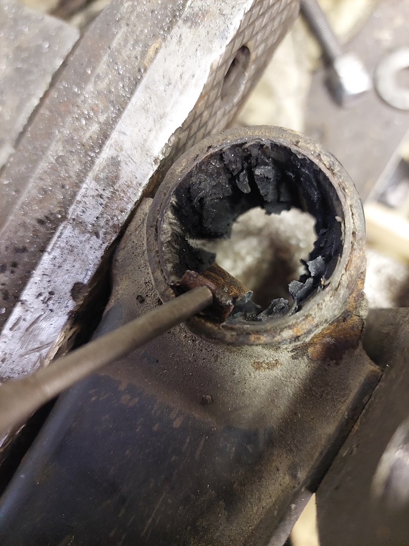

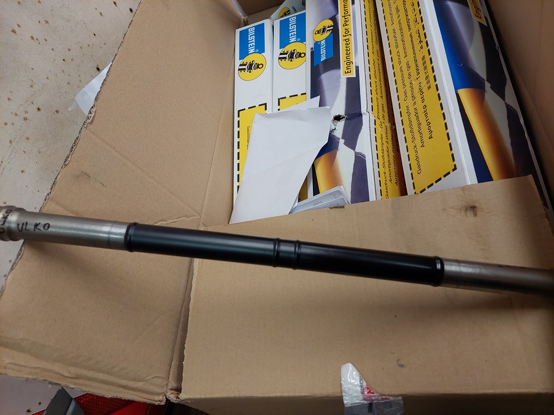

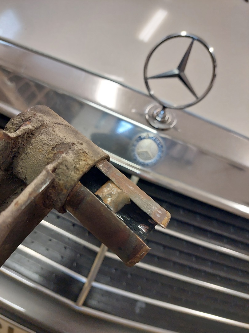

Irrotin taka-alatukivarsista sisemmät puslat ja vaihdoin uusiin. Nämä eivät kyllä olleet mitenkään väljät, mutta kun uudet oli paketissa niin en voinut olla vaihtamatta. Näitä ei varmaan liian usein vaihdella, joten laitetaanpa jotain informaatioota:
Vanhaa puslaa ei kannata yrittää prässätä kokonaisena pihalle. Yhden kerran olen näin tehnyt ja puslan pesä muotoutui kananmunan muotoiseksi. Eli pusla otetaan rikkomalla. Ensin pienellä poranterällä poraa välissä olevan kumin kunnolla rikki ja irti, jolloin keskellä olevan alumiiniholkin saa lyötyä/revittyä irti. Esim. kun on saanut poralla kumiin reikiä, niin kiinnittää tukivarren puslasta kiinni ruuvipenkkiin ja pyörittelee kumin irti
Sitten rautasahan terä puslan reiän läpi ja kahdesta kohdasta ulkoholkki halki. Ulkoholkki on melko ohutta tavaraa, joten varovaisesti kannattaa sahailla. Sitten tuurnalla napauttaa ylimääräisen soiron irti ja loput puslasta irtoaa nätisti. Uuden osan voi sitten prässätä paikalleen.

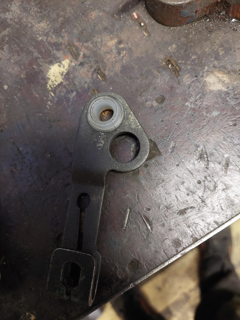

Eilen saapui uusi takalaakeri sekä narinahela ja tänään naputtelin helan paikalleen onnistuneesti. Prässäsin laakerin, laitoin jarrukilven ja sitten vasta navan laakeriin. 45 euroa ja muutaman tunnin ylimääräinen työ oli tunaroinnin hinta.
Narinahelan ostin yhden ylimääräisen, halvimman mahdollisen (n. 3€), josta otan ehjän suojakumin Lemförderiin niin siitä saa ehdan varaosan.

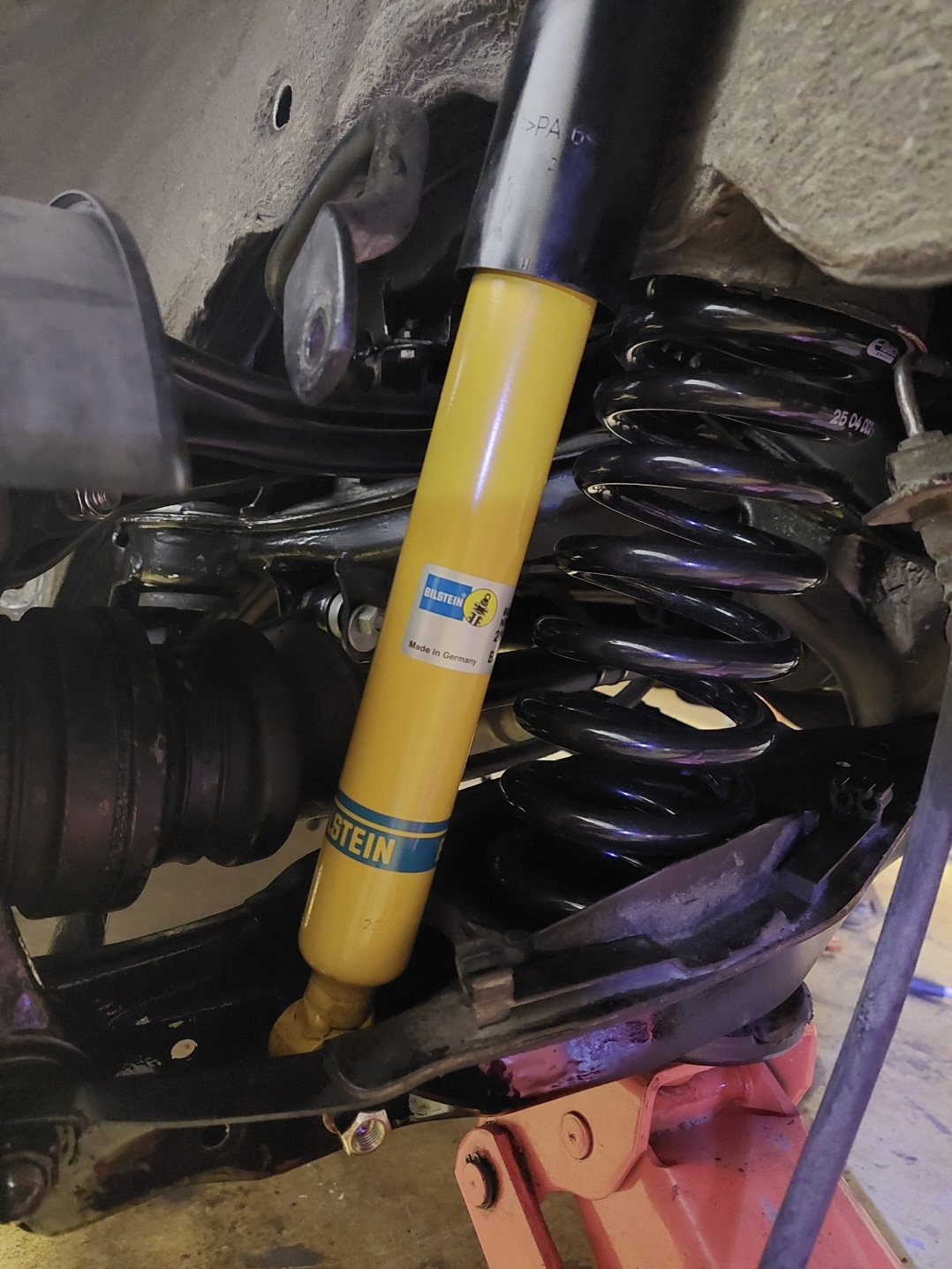

Jousiksi Eibach ProKit 2517-140 ykkösen kumeilla. Iskareiksi Bilstein B8.

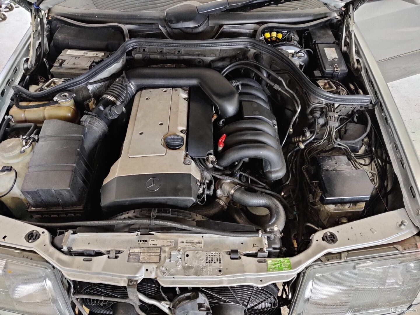

Kuten Roisto vastasikin niin kyllä tämä on HFM suorasytytyksellä. Tämä M104.992 tuli valikoimaan 10/92 ja jo 6/93 kori muuttui E-malliksi. Sama juttu M111 koneilla, niitä on saanut myös 2.sarjan koriin tuon reilut puoli vuotta.
Nyt tämän lyhyen aikaa mallimerkintä oli 320CE kun E-muutoksen myötä se vaihtui E320 coupé.
Aiempaa 300E-24 M104.982 konetta pidetään yleisesti luotettavampana vs 320 M104.992. Siinä on syttynä KE-jetronic, jota taas yleensä pidetään ongelmallisena :D
Tässä oli viime kesänä humppaavaa tyhjäkäynti, joka rauhottui lambda-anturin vaihdolla. Vanha ei ollut kunnolla pohjassa, vaan vedetty väärille jengoille. Laitoin Boschin anturin oikeille kierteille ja pohjaan. En muista jäikö jotain pientä huojuntaa, mutta parani todella paljon.
Ilmamassamittari on jotain harakiri-merkkiä. Sen kyllä ymmärtää, kun Bosch maksaa sen 500€. Jos löytyy jostain sopivammalla hinnalla niin ehkä sen vaihdan jossain vaiheessa. Olen huomannut tuossa 230E:ssä että Boschin tekemään syttyjärjestelmään ei kannata muun merkkisiä syttyosia laittaa...

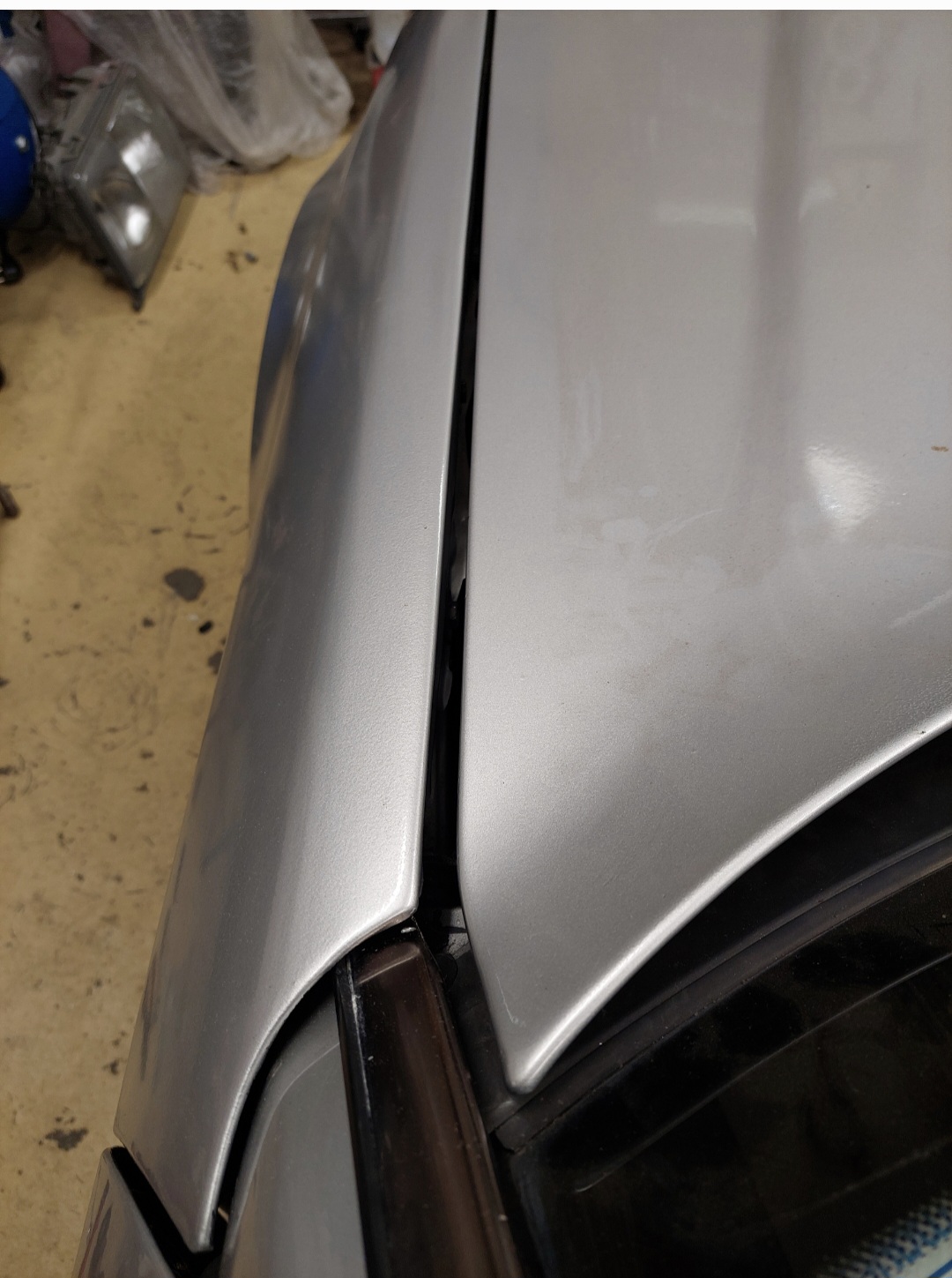

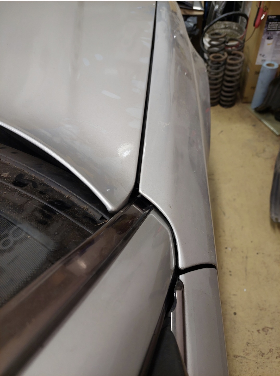

Etupään osat pitää sovittaa uusiksi. Konepeltiin ostin uudet käytetyt saranat. Konepelti irvistää vänkärin puolelta eikä saranan rei`issä riitä säätövara. Vänkärin lokasuoja menee ainakin vaihtoon eikä konepellin/lokasuojien maalauksen taso ole kummoinen...

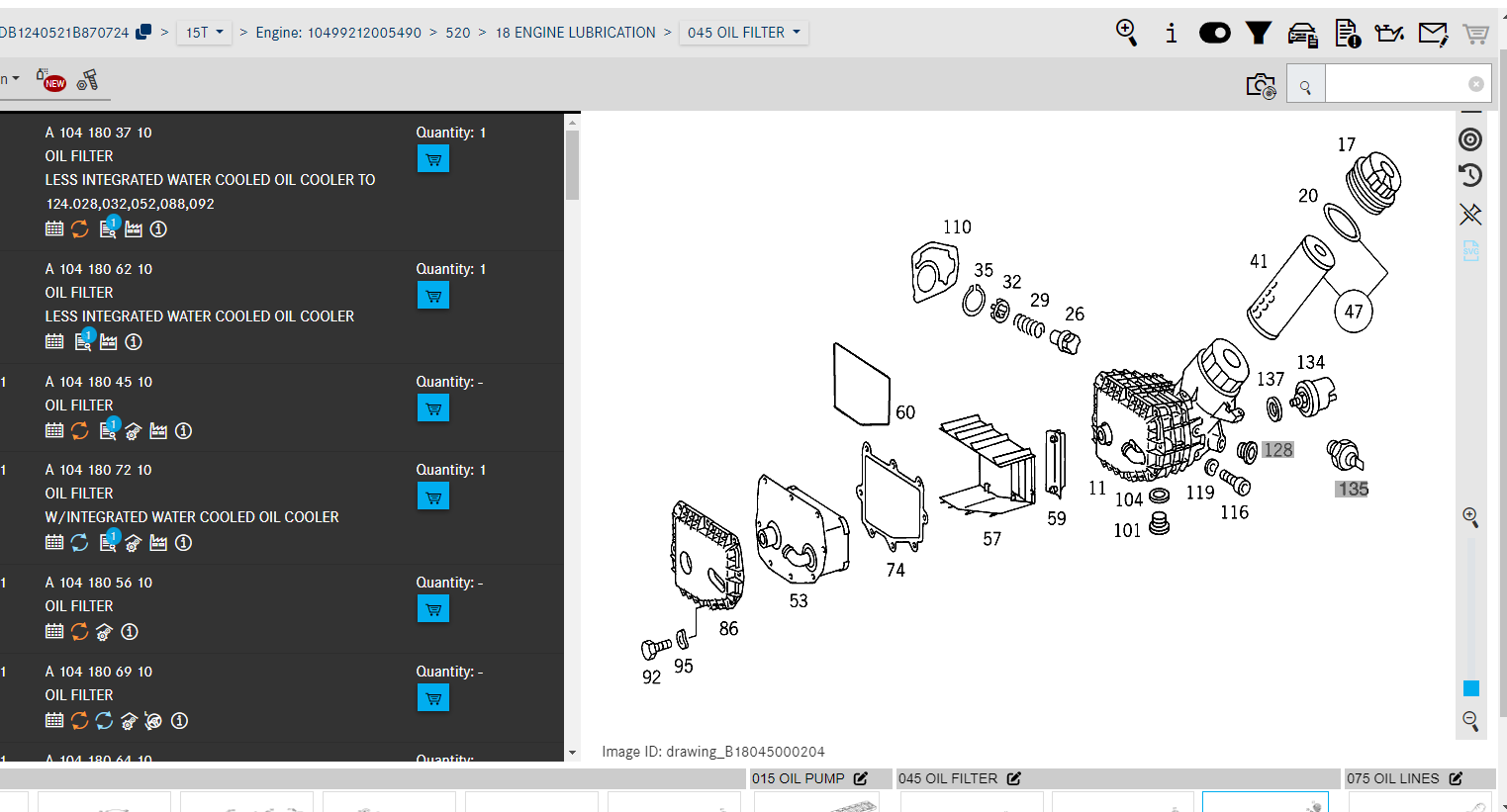

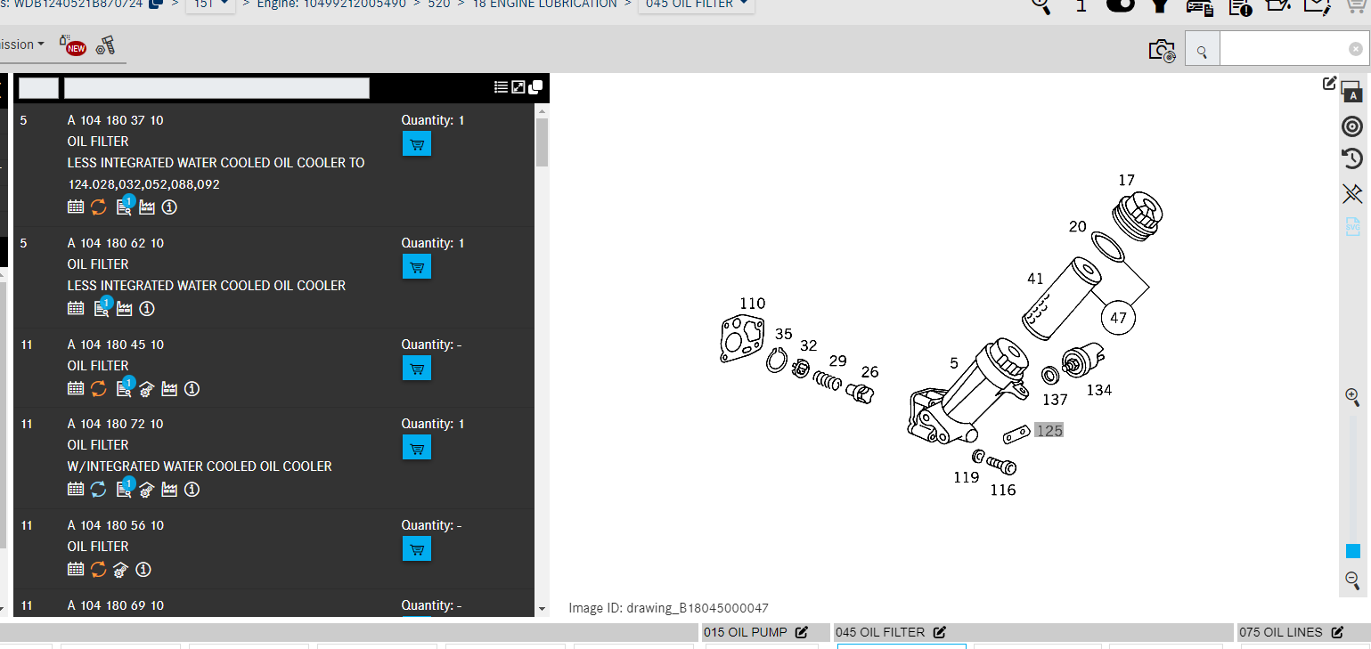

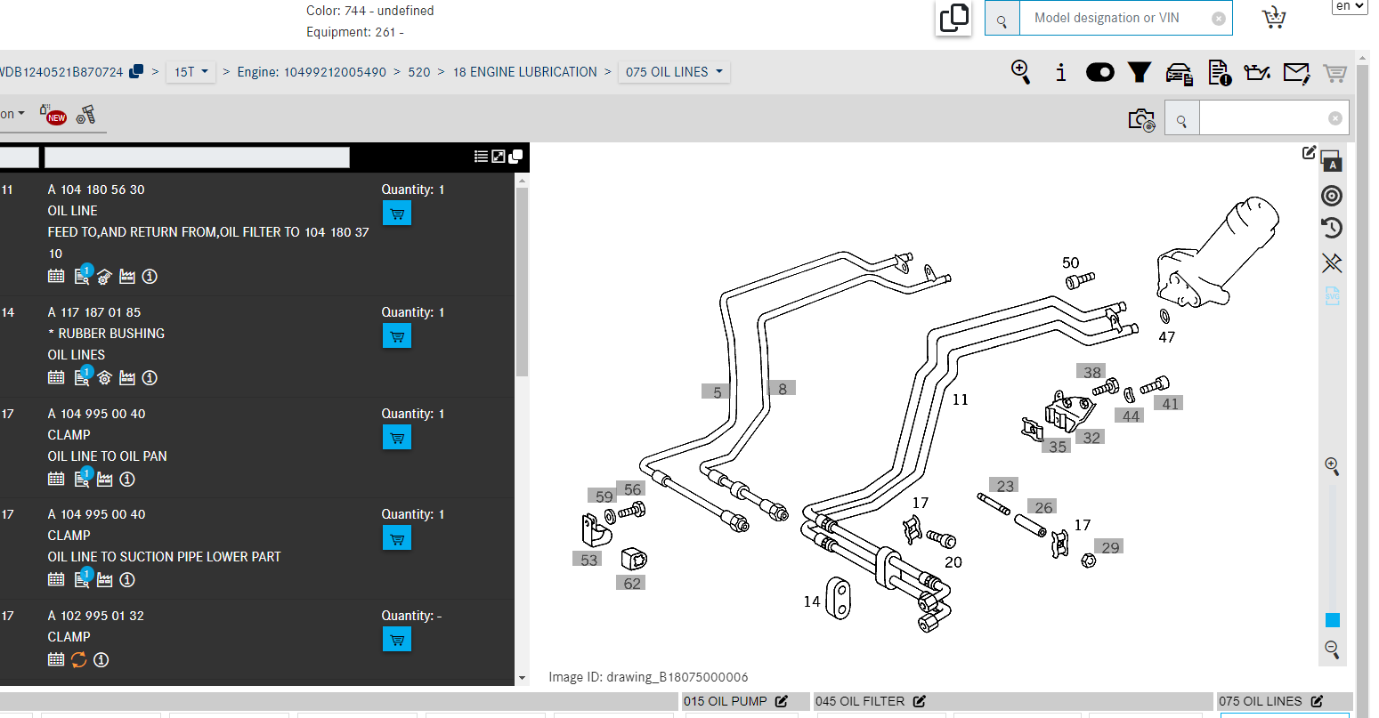

Eikös tässä mallissa ole vesikiertoinen öljynjäähdytin? Sen päädyssä on ISO o-rengas, joka alkaa vuotaa. Mulla voisi olla siihen nippu tiivisteitä, joille ei enää ole tarvista. Tässä kuvia oman tiivisteen vaihdosta.
-Risto
Viestit: 478
Re: W124 320CE 1993
Roisto kirjoitti: ↑01.4.2023 11:46 Eikös tässä mallissa ole vesikiertoinen öljynjäähdytin? Sen päädyssä on ISO o-rengas, joka alkaa vuotaa. Mulla voisi olla siihen nippu tiivisteitä, joille ei enää ole tarvista. Tässä kuvia oman tiivisteen vaihdosta.
-Risto
Hmm... Voipi olla. Jotenkin olin sellaisessa käsityksessä, että olisi ilmajäähdytin letkuilla, mutta en muista yhtään olenko tutkinut vielä koko asiaa. Täytyy tarkastaa kun pääsen taas tallille.
EPC:n mukaan tosiaan suodatinjalka integroidulla jäähdyttimellä olisi sopiva.
Näyttökuva (18).png (122.81 KiB) Katsottu 36550 kertaa
Mutta toisessa kuvassa tarjoaa myös suodatinjalkaa ilman jäähdytintä passelina.
Näyttökuva (20).png (92.56 KiB) Katsottu 36550 kertaa
Mutta nuo kuvan nro 47 o-renkaat siihen joskus ostin ja todennäköisesti oletin että nuo letkut menevät keulalla olevalle ilmajäähdyttimelle...
Näyttökuva (19).png (112.54 KiB) Katsottu 36550 kertaa
Tosin, en ole ihan hirveästi tuota vuotoa vielä tutkinut. Jokatapauksessa suodattimen tienoille paikallistuu...

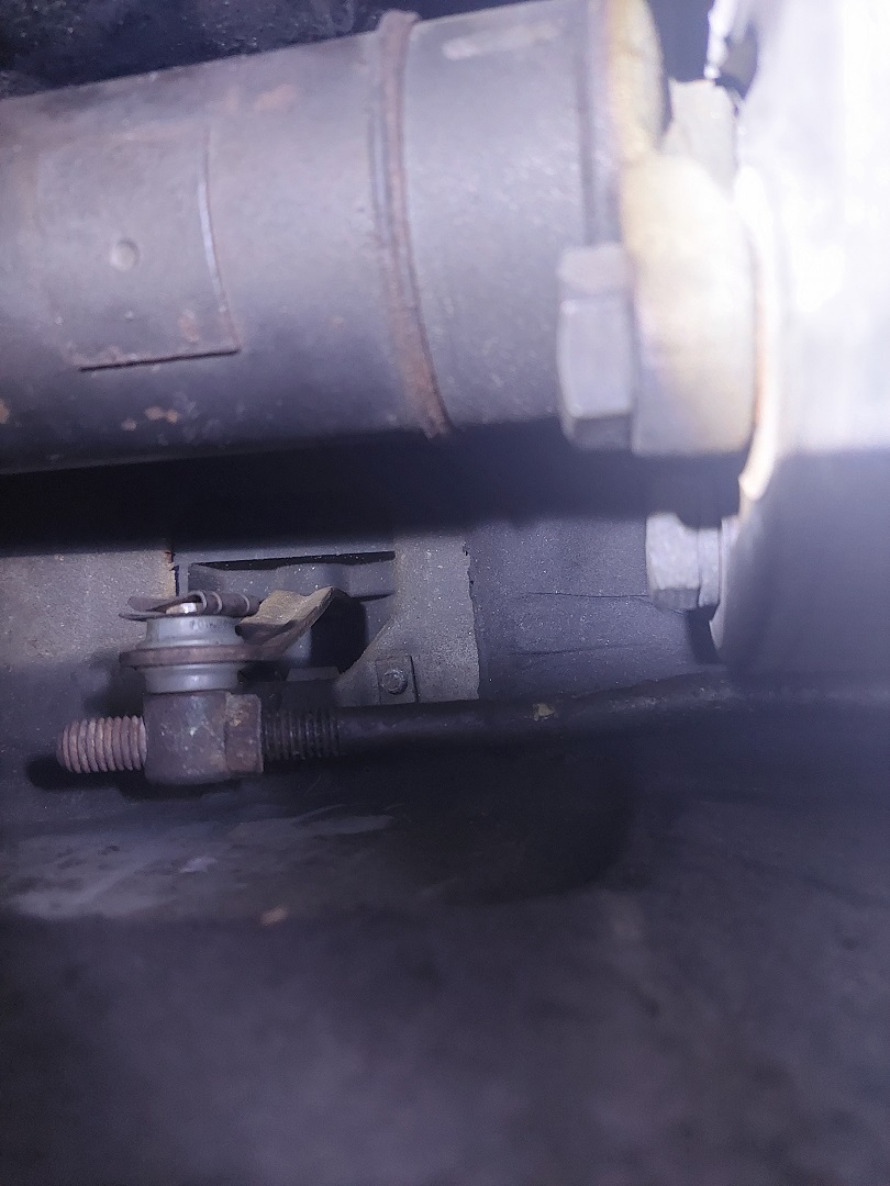

Laitoin käsijarrukengät hilppeineen paikalleen, samoin jarrulevyt ja satulat. Säädin käsijarrut. Vetoakselin ulkopään muttereita en vielä kirinyt lopulliseen momenttiin kun ei ollut sopivaa momenttiavainta.

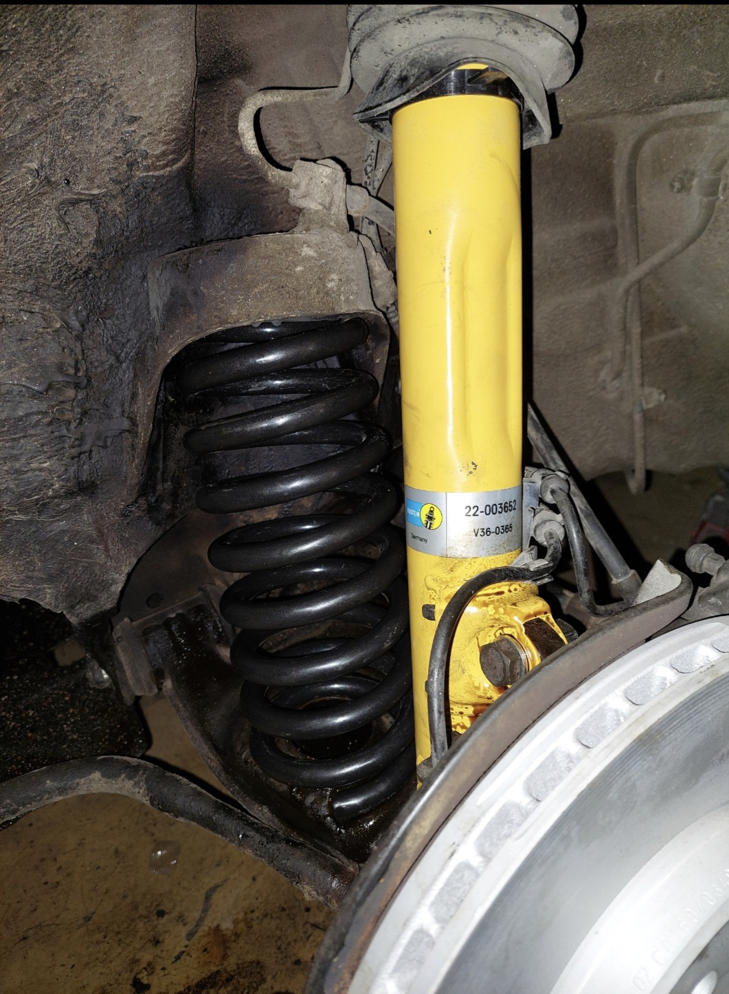

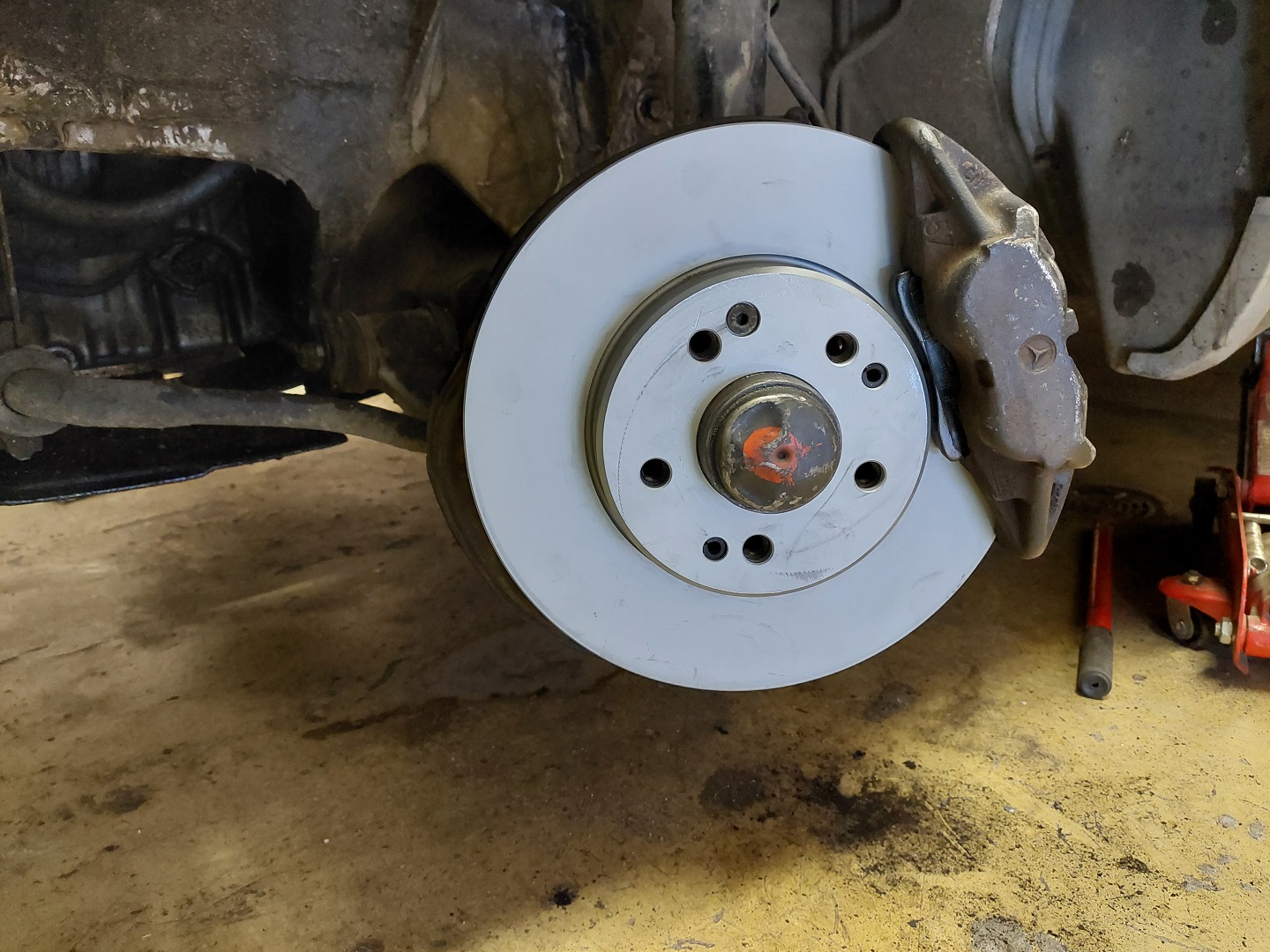

Vaihdoin etupäähän uudet jouset ja iskunvaimentimet. Eli nyt on alustana Eibach ProKit 2517-140 ja iskareina Bilstein B8 joka nurkassa. Tuo B8 on muutaman sentin lyhempi kuin sportlinen iskari. Jouset olivat mitaltaan aika samoissa vanhoihin verraten mutta jostain syystä kuskin puolen vanha etujousi oli puoli kierrosta lyhempi kuin vänkärin puoleinen :shock:
Korko näytti ihan hyvältä, ehkä edessä hieman alempana kuin takana. Noh, näkeepä tuon sitten paremmin, kun saan auton ulos ja vähän ajeltua.
Ohjausiskunvaimentimen vaihdoin myös uuteen Bilsteiniin.
Kurkkasinpa öljynsuodattimen runkoa ja kyllä siinä näyttäisi jäähdytin olevan kyljessä. Täytyy putsailla kaikki öljyiset kohdat ja tutkia kunnolla mistä vuotaa.

Öljyä se ei voi vuotaa oikeastaan kuin kolmesta tiivisteestä: lohkon ja suodattimen rungon välistä, öljynpaineanturista tai sitten lämmönvaihtimen ja rungon välisestä isosta o-renkaasta. Näistä viimeisin on todennäköisin.
-Risto
Viestit: 478
Re: W124 320CE 1993
Roisto kirjoitti: ↑03.4.2023 8:32 Öljyä se ei voi vuotaa oikeastaan kuin kolmesta tiivisteestä: lohkon ja suodattimen rungon välistä, öljynpaineanturista tai sitten lämmönvaihtimen ja rungon välisestä isosta o-renkaasta. Näistä viimeisin on todennäköisin.
-Risto
Ok, kiitti. Tutkitaan.

Löytyihän siitä konepellistä säätöä, kun pääsi ihan ajatuksella tekemään. Vänkärin kulman sai tiputettua sopivaan korkoon saranoita vaihtamatta. Vänkärin puolelle löytyy alkuperäinen lokasuoja, sovittelin sitä paikalleen ja se linjautui ihan kivasti.
Onneksi tuo kuskin puoleinenkaan ihan pahimmasta päästä ole, aika hyväksi sain sitäkin leivottua. Tuulilasin puolella sauma on vielä liian iso. Tuntuisi, että konepeltiä pitäisi saada siirrettyä sivuttain muutama milli niin olisi aika hyvä. Tuosta on hyvä jatkaa...
Kuskin puoli
Kuskin puoli
Vänkärin puoli
Vänkärin puoli

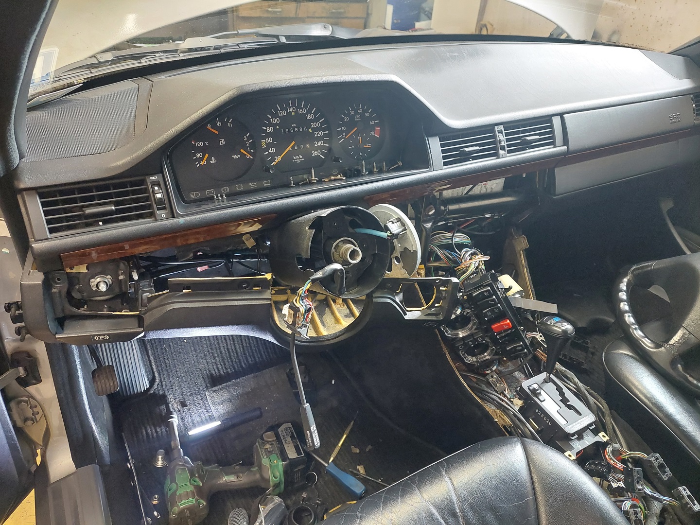

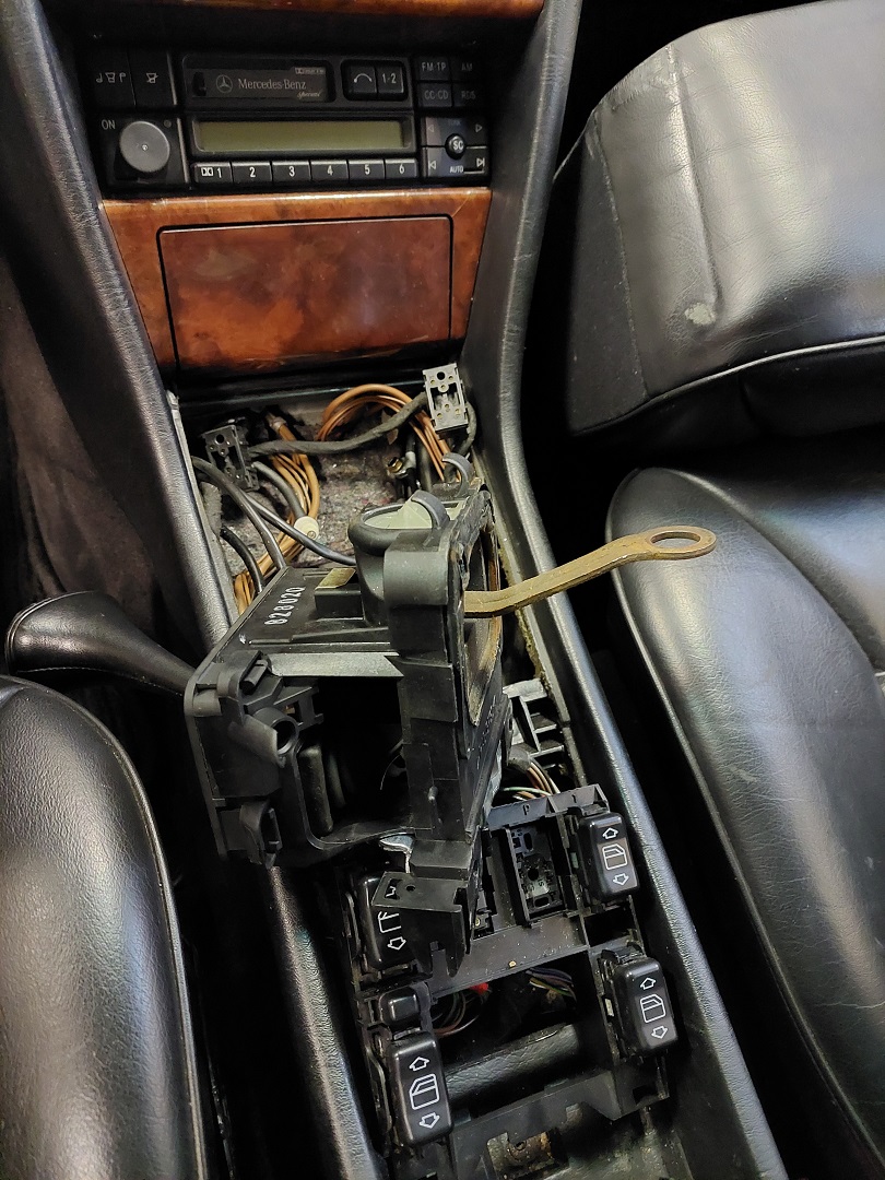

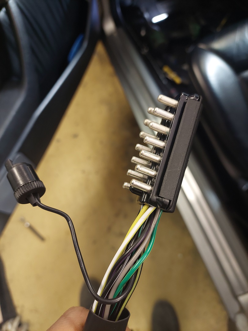

Ajattelin parantaa hieman ajomukavuutta. Vaihteenvalitsin on ollut melko epämääräinen ja tiesin, että vaihteensiirtäjän tangon puslat ovat loppu. Sain uudet puslat kaupan yhteydessä mukaan kun ostin tämän ja nyt päätin asentaa ne.
Vaihteiston pää oli helppo, kun välikappaleen sai purettua kokonaan irti. Painoin uuden holkin viilapenkissä paikalleen. Oli tosi tiukka. Vanhaa puslaa ei ollut enää ollenkaan jäljellä.
Vaihteensiirtäjän puoli olikin vähän työläämpi. Yritin ensin auton alla saada uutta paikalleen, mutta ei siitä mitään tullut. Enkä omista hommaan tarkoitettuja pihtejä, ja vaikka mielessä oli joskus väsätä sellaiset niin tekemättä jäi... Päätin ottaa sitten koko keppiyksikön irti. Sitten sain viilapenkissä uuden puslan paikalleen.
Keppiyksikön takaisin laittamiseksi päätin ottaa koko keskikonsolin irti, on sen verran ahtaasti johtojen alla muutoin. Ja siinä samalla vauhdilla purin sisustaa hieman lisää ja vaihdoin uuden monitoimiviiksen. Vanha halusi pyyhkiä tihkuasennolla aina kun viikseen koski. Vaihto oli melko simppeli vaikka airbag ja ratti pitikin irroittaa. Viiksessä on tuollainen 1 irrallinen liitin joka oli vanhasta katkaistu enkä löytänyt sille autostakaan vastaliitintä. Yksi katkaistu johto siellä roikkui... Mitä tuo ohjaa?

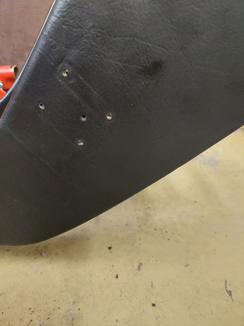

Kasasin sisustan takaisin kuosiinsa. Keskikonsolissa oli vänkärin puolelle joskus ruuvattu jotain ja siitä muistona viisi reikää. Yritin paikkaillla reiät nahkakitillä ja värjätä mustaksi. Ei ihan 100-0 suoritus, vastavaloon reiän kohdat näkyvät edelleen, mutta jossain valossa ja kulmassa ihan kohtuullinen...

Jatkoin keulan osien hieromista.
Säin konepellin säädettyä mieleiseen kohtaan, mutta kun laitoin konepellin saranoiden jouset takaisin paikalleen, niin vänkärin puolen tuulilasin nurkka nousi taas liian ylös. Vaikka kaikki säätövara oli niin alhaalla kun sai, irvisti konepelti rumasti liian ylhäällä. Aikani tutkittuani huomasin, että vänkärin puolen konepellin saranassa on väljää. Jousivoima veti saranaa ylöspäin pellin ollessa kiinni. Onneksi ostin purkuautosta saman väriset saranat niin sain vaihdettua timmimmän tilalle.
Nyt pelti asettuu linjaan.
Otin vänkärin puoleisen alkuperäislokasuojan työn alle. Siihen on tehty vilkunreikä liian ylös. Lisäksi reiän muoto oli sellainen, ettei vilkkuumpio peitä reikää kokonaan. Reiän ympärillä oli jonkinlaista liimamassaa joten aiempi vilkku on varmankin ollut sellaisella kiinni.
Noh, mallinsin reiän oikeamman kohdan ja koon tarvikelokasuojasta ja piirrotin peltiin. Leikkasin reiän oikeaan muotoon ja väkersin paikan hutireikään. Hitsasin paikan kiinni ja hioin saumat tasalle. Kittaus yms hieromiset jäi seuraavaan kertaan.
