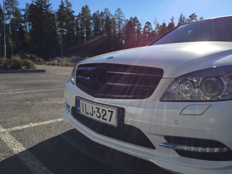

Alkoi tympi plastidipattu maski, joten vkl oli vuorossa maskin irroitus. Purkaminen osiin ja maalaus. Hovimaalari hoiti homman mallikkaasti. Nyt keulalle komeilee kiiltävän musta maski, tietysti mersun värikoodilla maalattuna. :)

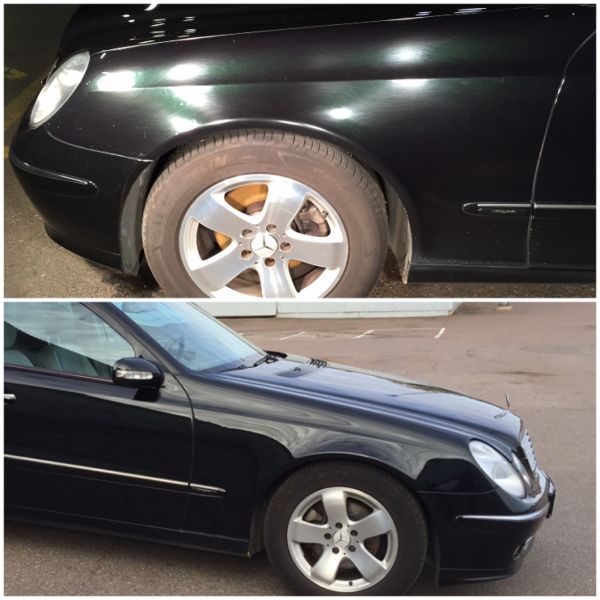

Viime vkl oli aika mersupainoitteinen. Yksi 211 korinen piti myllyttää kun oli pesty vissiin juuriharjalla autoa. Sitten omastani maskin maalaus ja kipparin Cl500 ehostusta. Cl oli kyllä uskomattoman makea laitos! 8)

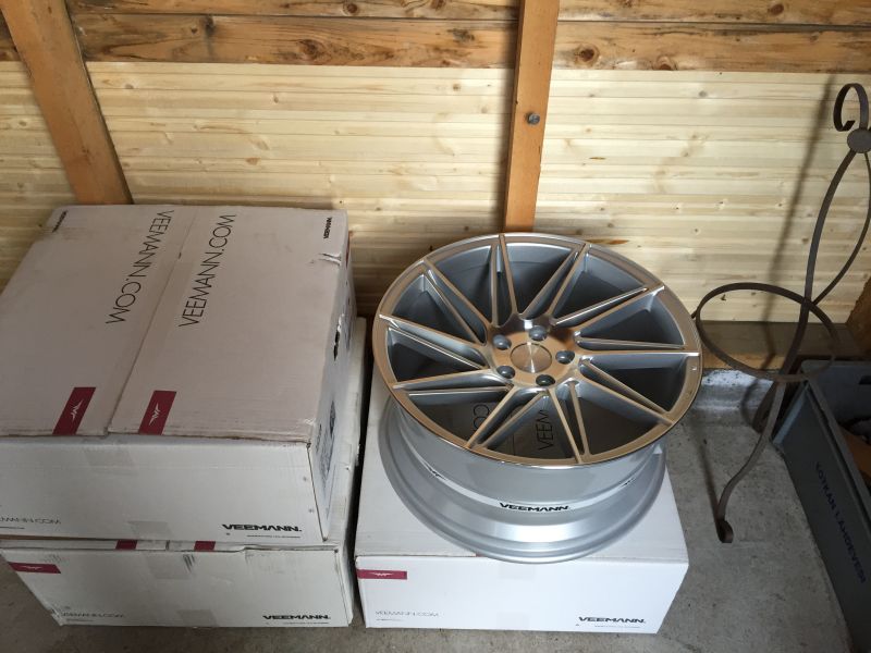

Vanteet on saapunu. Malli ehti matkalla vaihtua toisenlaiseen. Veemannin vanteet kävin Helsingistä ostamassa. Speksit on seuraavanlaiset: 8,5x19" et42 ja 9,5x19" et40. Tällä viikolla käväsin Järvenpäässä, jossa kaveri mankeloi etu- ja takakaaret. Etukaarethan on alumiinia, niin halkeaa todella helposti jos rengas pääsee ottamaan pokkaukseen kiinni.
Nyt pitäisi vielä rengastus päättää. Optimihan tuolle olisi 235/35/19 ja 265/30/19. Toiset sanoo että mahtuu pyörimään ja toiset taas sanoo että ottaa kiinni. Toinen vaihtoehto olisi 225/35/19 ja 255/30/19, mutta on kalliimpi vaihtoehto ja tuntuu vähän pieneltä. Mitä mieltä arvon raati on, mikä olisi sopiva rengastus?

Tänään just soviteltiin porukassa takavannetta alle. 265 leveys tuntuu kyllä ihan toivottamalta saada sinne mahtumaan, ainakaan tällä nykyisellä korkeudella. 225/35/19 ja 255/30/19 sinne menisi just ja just. Tai sitten 245/30/19 ja 215/35/19, noista vaan tulee mielee kunnon günther tuning.

Renkaat hommasin eteen 225/35/19 ja taakke 255/30/19

On kyllä komea! Osaatko sanoa kuinka paljosta ET:ssä oli kiinni, ettei olisi tarvinnut rullata kaaria? Vai johtuiko asia rengastuksesta?
Kyselen siksi että haaveilen itse että löytäisin nätisti "reunalle" tulevat vanteet mutta en haluaisi päätyä raapimiseen enkä myöskään rullailuun.

Kiitokset.
Ei johdu renkaista, sillä ne on valittu olkaimen muodon mukaan. Tolla nykysellä setupilla ei mahdu pyörimään mitenkään raapimatta jos ei olisi kaaria rullattua, ainakaan tuolla korkeudella. Perää jouduin vähän nostamaan.
Takana ET40 tulee kaarelle ja renkaan kuvio jää juuri kaaren sisään. Jos et halua mankeloida kaaria, niin taakse varmaan 42-48 et:llä ja 255 kumilla, et48 pelaa varmaan jo 265 kumilla jos puhutaan 9,5" leveästä. Eteen joku et43 tai vähän suurempi ja 225 kumi. Vähän isommalla et:llä menee jo 235kumi.
