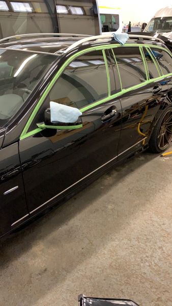

Lakka on kova. Koneena autobriten epäkesko. Vedin Megun 105 ja rupesin blue coarse woolilla (muistaakseni tämä laikka) ja viimeistely schollin oranssi ja schollin s30. Tuolla kombolla sai riittävän siistin pinnan käyttikseen. Megun aine siitä hyvä, että koko halli ei ole pölyn peitossa.

Kannattaa kokeilla eri aineita, kun jokainen maalipinta on vähän erilainen. Rotarya on turha pelätä, rohkeasti vaan kokeilemaan. Itse tykkään nykyään tehdä enemmän epäkeskolla, ennen tein enemmän rotarylla. Kokeile vaan mikrokuitua tms ja kokeile jotain uutta ainetta. Suosittelen laittamaan viestiä www.ahk.fi, osaa suositella sinulle sopivat aineet ja asiakaspalvelu tosi hyvää!
Laitellaans muutama kuva. Myllytys ja lopputulos.

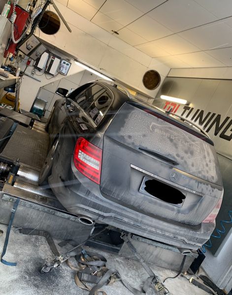

Nyt on jonkun verran säädetty ja vielä kerran loput hienosäädöt pitäs tehdä. Mukava paikka oli kyllä! Eli paikoillaan on finturbon muokkaama ahdin sekä kiinacooleri 550x180x65. Dpf pesty niin ettei enää tukkeudu ja 4bar mappi pitäs vielä ruuvailla paikoilleen.

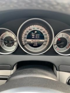

Tulipa käytyä päivittämässä vähän softia mersuun. Nyt on amg menu, takaluukku menee avaimesta kiinni, nopeusmerkkien tunnistus toiminnassa sekä mittaristossa ja comandissa uudet softat. Ei tarvi enää katella sitä keltaista väriä :)

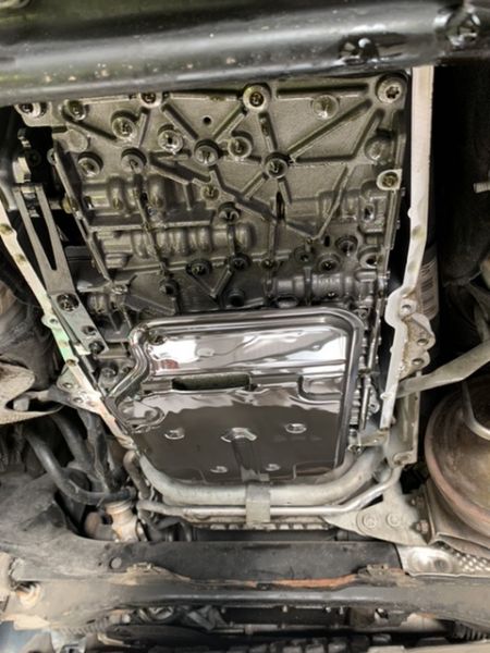

Tämä jää nyt varikolle hetkeksi, sillä turbiini päätti antautua. Eilen kehä3 kohdalla 50km/h nopeusta lähdin kiihdyttämään ja samalla rykäys ja kone sammuksiin vauhdista. Stari kertoi Momenttimuuntimen lukituskytkimen kitka on liian suuri ja korjauksena vaihda turbiini. Löytyipä ainakin sulake näillä tehoilla :lol:
-S204 350cdi 4matic -11
nix0n
Viestit: 1286
Liittynyt: 08.3.2013 13:44
Paikkakunta: Kymi
Viesti Kirjoittaja nix0n »
Eilen tsekattiin öljyt ja öljypohja. Onneksi magneetit eivät näyttäneet siileiltä eikä muutakaan poikkeavaa löytynyt. Ainut koodi on 2783 eli lukko loppu.

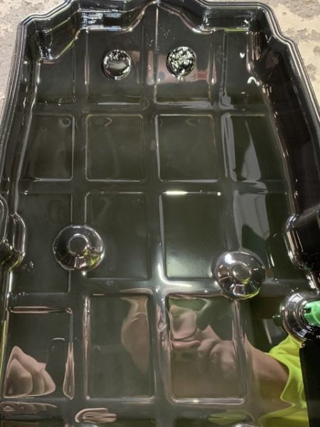

Osa viesteistä kadonnut päivityksen yhteydessä. Hommasin tossa vuoden vaihteessa uuden oem öljypohjan laatikkoon. Vanha oli ruosteessa ja jostain netin syövereistä luin, että 4maticeissa jostain syystä ruostuu tuo öljypohja. Samalla kertaa KL varaosista tarttui mukaan suodatin setti sekä kybbi. Kokeillaan niillä nyt alkuun ja öljyt tietysti huuhtelemalla. Mikäli ei tokene, niin täytyy Siekkiselle viedä vahvistukseen :twisted:
nix0n
Viestit: 1286
Paikkakunta: Kymi
Re: nix0nin ceemeli
Auto kävi kaverilla remontoitavana ja edellä mainitut osat vaihdettiin. Delphillä sai ainakin koodin nollattua sekä pienen koeajon jälkeen koodi ei tullut takaisin. Seuraillaan tilannetta.
