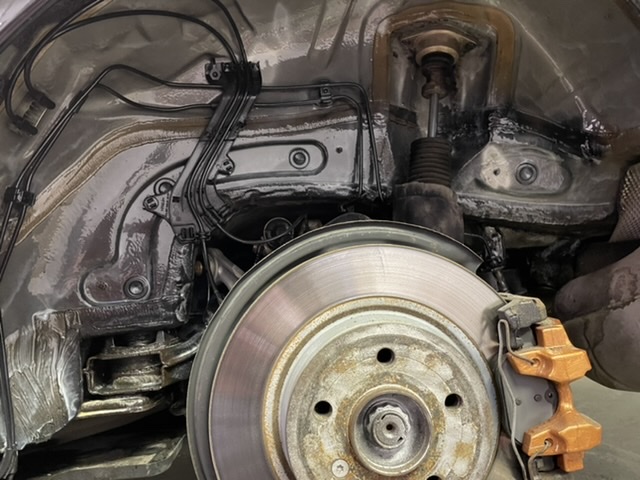

Viikonloppuna tuli vähän huollettua jarruja. Eteen hommasin uudet levyt ja palat TRW merkkiset. Samalla purin satulat ja kannattimet irti ja hiekkapuhalsin ne. Lopuksi maalit päälle, jos pysyisi edes vähän aikaa siistimpänä. Etusatuloiden alumiiniset lätkät oli niin hapettuneet, että hajosivat irrottaessa ja ilmeisesti niitä lätkiä ei saa erikseen vaan tulevat mukana jos tilaa alkuperäiset jarrupalat? Uudet jarruletkut hommasin, totesin samalla niiden vaihdon siirtyvän samalle kertaa, kun tekee taakse uudet jarruputket.

Re: nix0nin ceemeli
Näin on, lätkiä ei saa erikseen. Ellei ole joku alkanut tekemään, kysyntäähän niille olisi.

Re: nix0nin ceemeli
Satuloihin teetätin lätkät, unohtunut tänne päivitellä.
