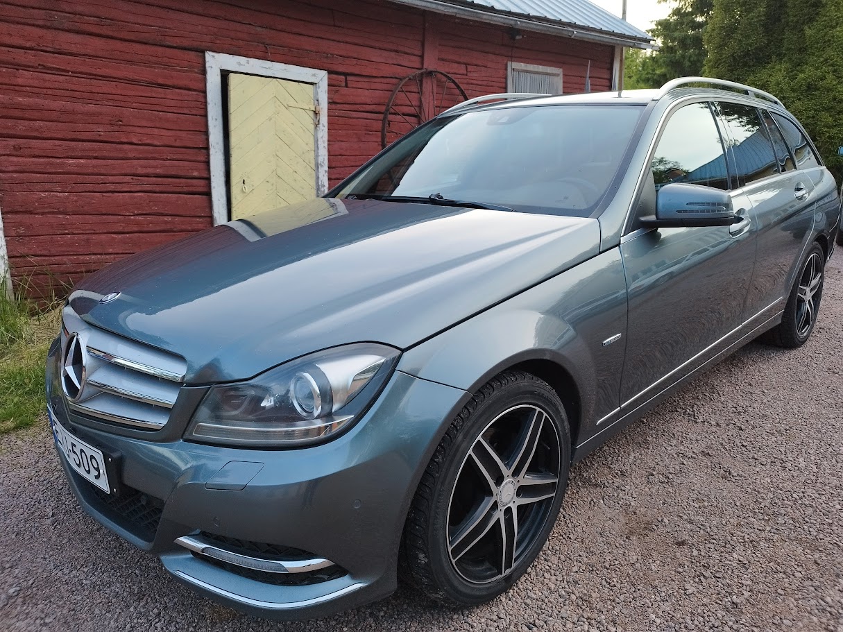

Noin 8,5 vuotta sitten eräs vaimoni sukulaismies soitteli ja kyseli neuvoja, oli ostamassa mersua (ensimmäistä hänelle). Auto oli jo valittu ja kysymykset liittyivät vain kyseisen mallin ominaisuuksiin ja mahdollisiin vikapaikkoihin.
Nyt sitten alkuviikosta sain häneltä viestin, jossa kerrottiin että mersussa on nyt ollut murheita joita ei ole saatu kuntoon, toisesta autosta on kaupat sovittu ja että kiinnostaisiko ostaa kyseinen mersu. Ihan sanatarkka lainaus:

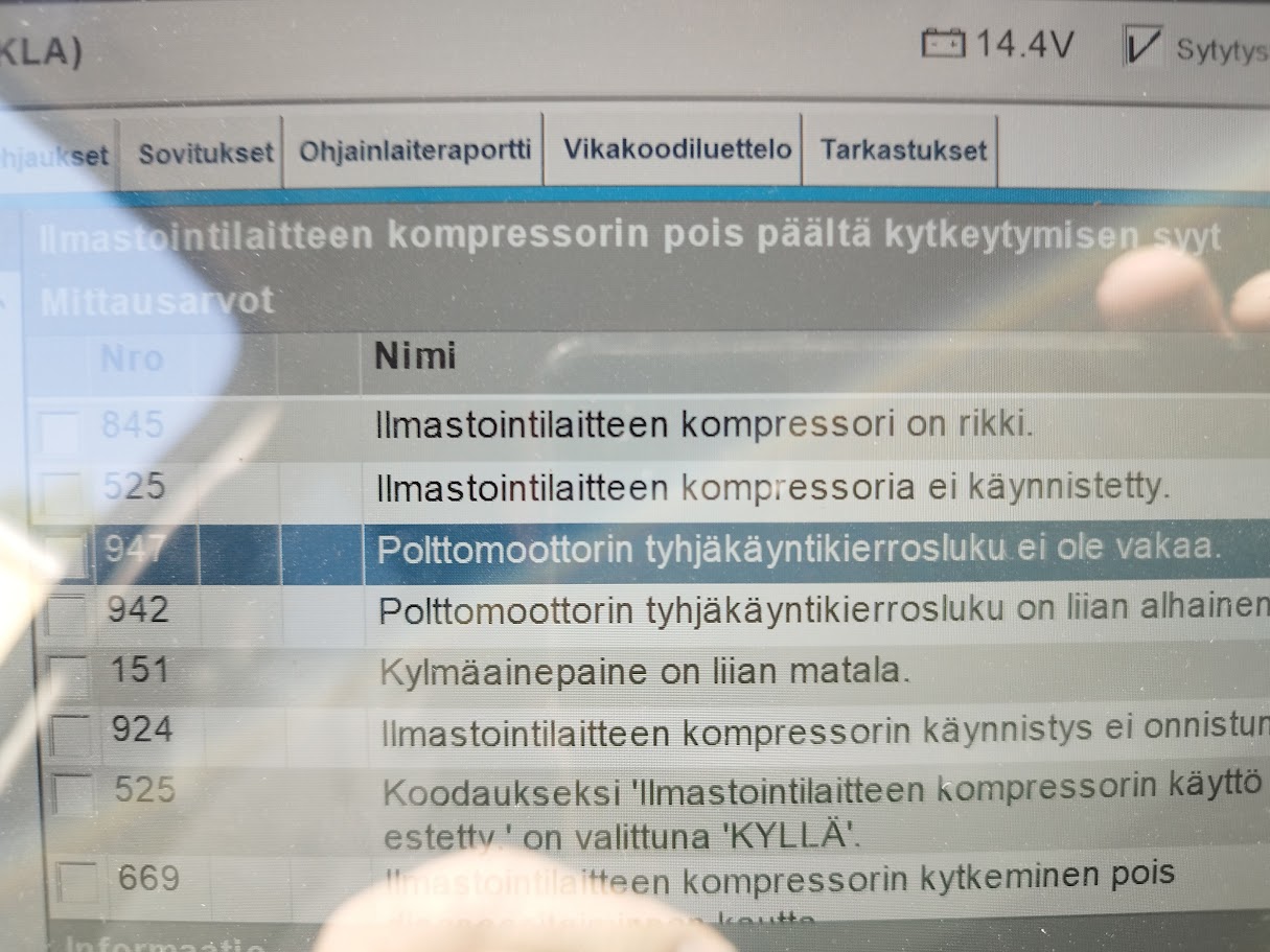

Ilmastointi oli lakannut toimimasta, eikä täyttöhuolto ollut muuttanut tilannetta.

Ilmastointi on se toinen murhe, joka on selvittämättä vielä. Painetunnistimen hain jo Motonetistä samalla reissulla....
Mutta tämä auto, se on facelift S204 220cdi. Avantgarde, seiskavaihteisella laatikolla, en minä näitä muista mutta oliko niin että start-stopin yhteydessä on tämä A89 eli sinisellä vaihteistoöljyllä ? Matalilla kierroksilla kyllä menee tien päällä, meinaa hirvittää.
Varustelistaa:
https://www.lastvin.com/vin/vJ8m3d3075VEX7e0W
Autolla on ajettu 375000 km ja koko ajalta on täydellinen huoltokirja, sähköiseen huoltokirjaan täytetty kaikki huollot. Oulun M-B Osa on huoltanut ne 8 viimeisimmät 8 vuotta.
Jakopää on laitettu 300tk jälkeen, on ihan viime vuosilta vaihdettuja osia venttiilikopan tiiviste, iskareita, jarruja, etujouset, takajarruputket, pakosarja, takapyöränlaakerit, öljynsuodatinjalka, kaasuläpän tiivisteet, reaktiotangot, moottorin tyynyt, taka-apurungon etutyynyt, tuulilasi, suuttimia, akku...
Omasta mielestäni auto on hirveän siistissä kunnossa (kuljettajan penkin laidasta "puolinahka rikki) kauttaaltaan, ja on kyllä teknisestikin viimeisen päälle sikäli että toimii hyvin, kulkee suoraan jne.
Ilmastoinnin korjaus ja miettimään, jääkö ajoautoksi ja 211 myyntiin, vai myynkö tämän pois. Jos jommastakummasta on kiinnostusta, saa ottaa yhteyttä. Niin, ja navin käyttöpyörästä, mikäsenyton, on se tikku poikki, pitää vaihtaa :idea:
Huolto A9 on kohta ajankohtainen, mitä se sisältää, vai oliko edes pääteltävissä ilman huoltohistoria- ym. tietoja ?
Sinne meni neljä kymppiä :evil: hukkaan :twisted:
Eihän ilmastoinnissa yhtään mitään vikaa ollut tai ole, kyse oli ollut vaan tästä, en illalla ajatellut ilmastoinnin toimintaa sen kummemmin kun oli jo viileä sää muutenkin kotiin ajellessa.

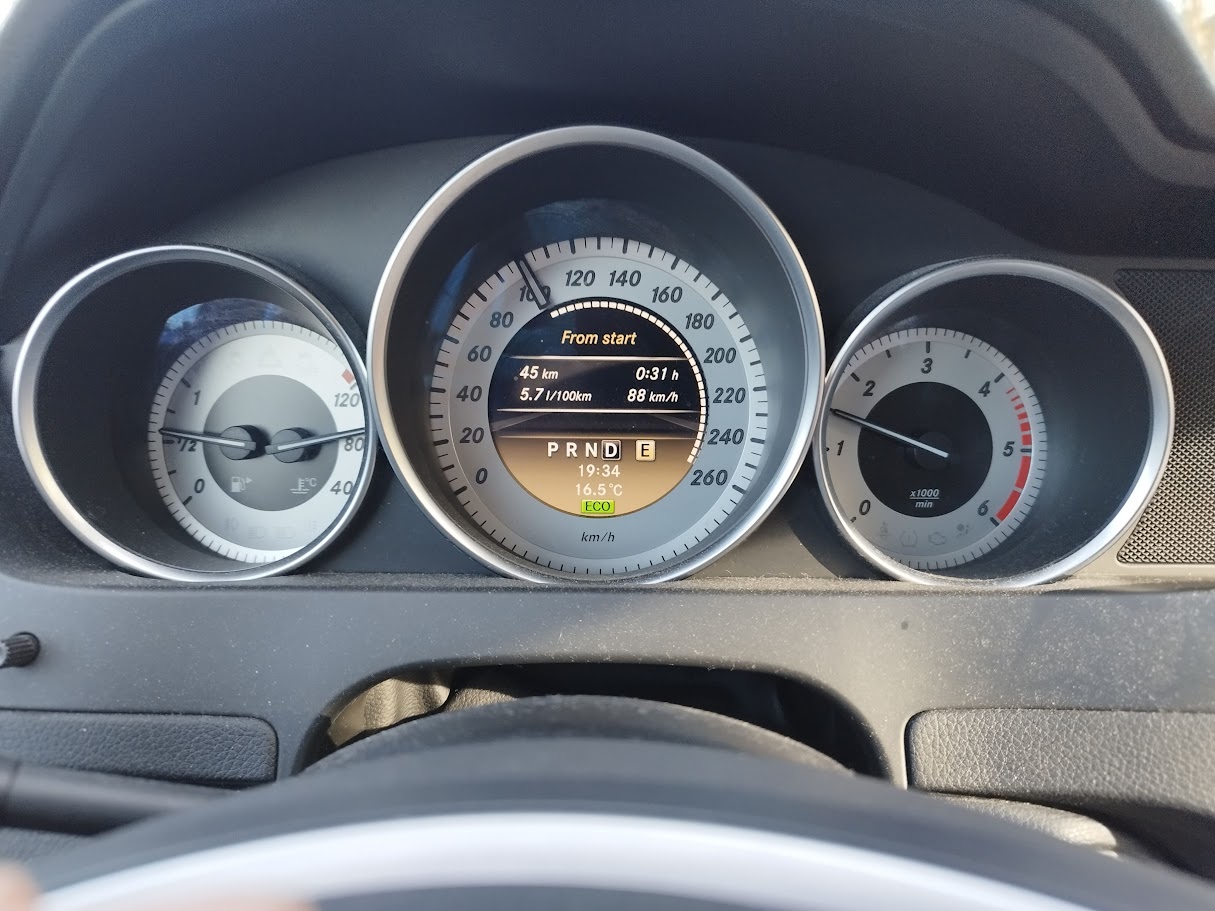

Tämän mersun kulutus on kuulemma ollut pidemmässä matka-ajossa 4,8-4,9 ja kulutusnäyttö pitää aika lailla paikkaansa, nyt se näytti viimeisimmän 3600 km matkalle 6,5 ja keskinopeus ei jäänyt mieleen. Oulusta eilen kotiin ajellessa, eli ensin kaupungilla kiertelyä ja sitten nelostietä, näyttöön jäi 5,2 kulutukset.
Ei voi moittia moottorin 170hv / 400Nm ja 7gtronic yhteistyötä, iloisesti liikkuu ja sievästi vaihtaa.

Kun käyt ajamassa niin katsoppa kierrokset 100 vauhdissa.
Vakiotehoillakin varmasti riittävä suorituskyky.
Viestit: 29444
Re: Dealerin S204
Aloitusviestin kuvassa on 100 km/h vakkarissa ja kierrokset ei ihan tarkkaan näy mutta aika lailla 1400.

dealer kirjoitti: 14.6.2025 15:57 Aloitusviestin kuvassa on 100 km/h vakkarissa ja kierrokset ei ihan tarkkaan näy mutta aika lailla 1400.
Samoissa menee 200nen 212 facelifti, tuntuu välillä että sais olla enempiki kierroksia myllyssä.

Tänään Sokotalla ajelin. Kutosella näytti olevan satkun nopeudessa 1900 kierrosta?
