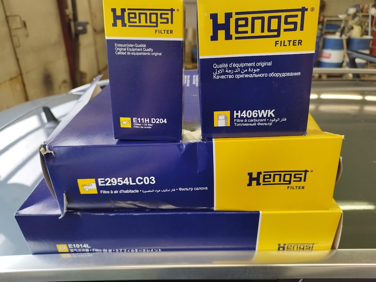

Suodattimet olin tilannut kaikki Hengstiä, paljon halvemmallakin olisi kyllä päässyt, nämä maksoi noin 105 euroa

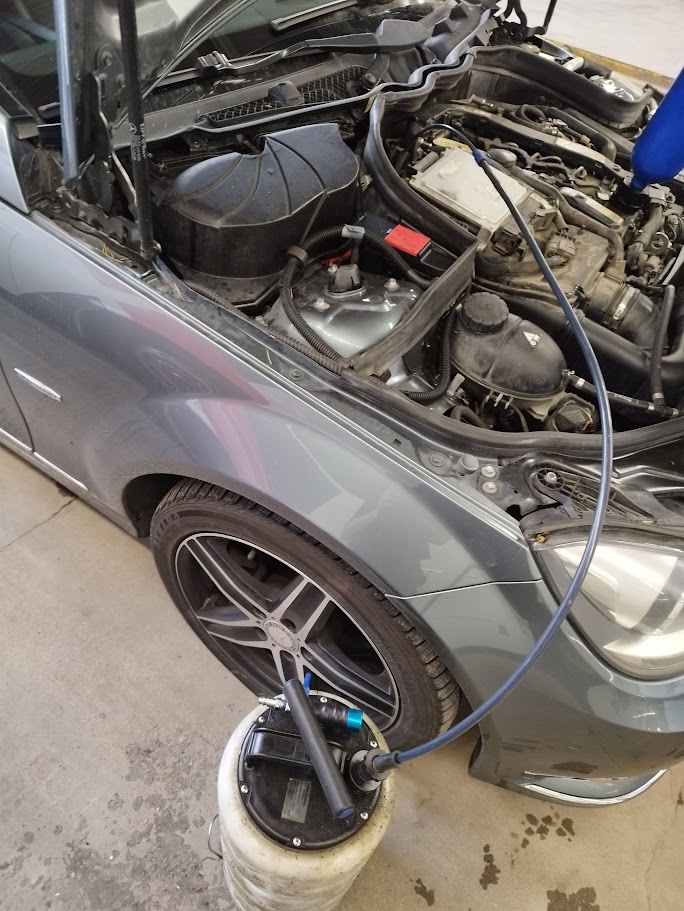

Imuvaihtajassa oli, kuinkas muuten, juuri sopiva putki OM651 öljynvaihtoon
Imuri käy mainiosti.jpg (157.39 KiB) Katsottu 511 kertaa
Sitä jäin miettimään, että miksikähän näissä on jarrunesteellä lyhyempi huoltoväli kuin ilmansuodattimella. Ilmansuodatin oli kuitenkin jo aika pölyinen.
