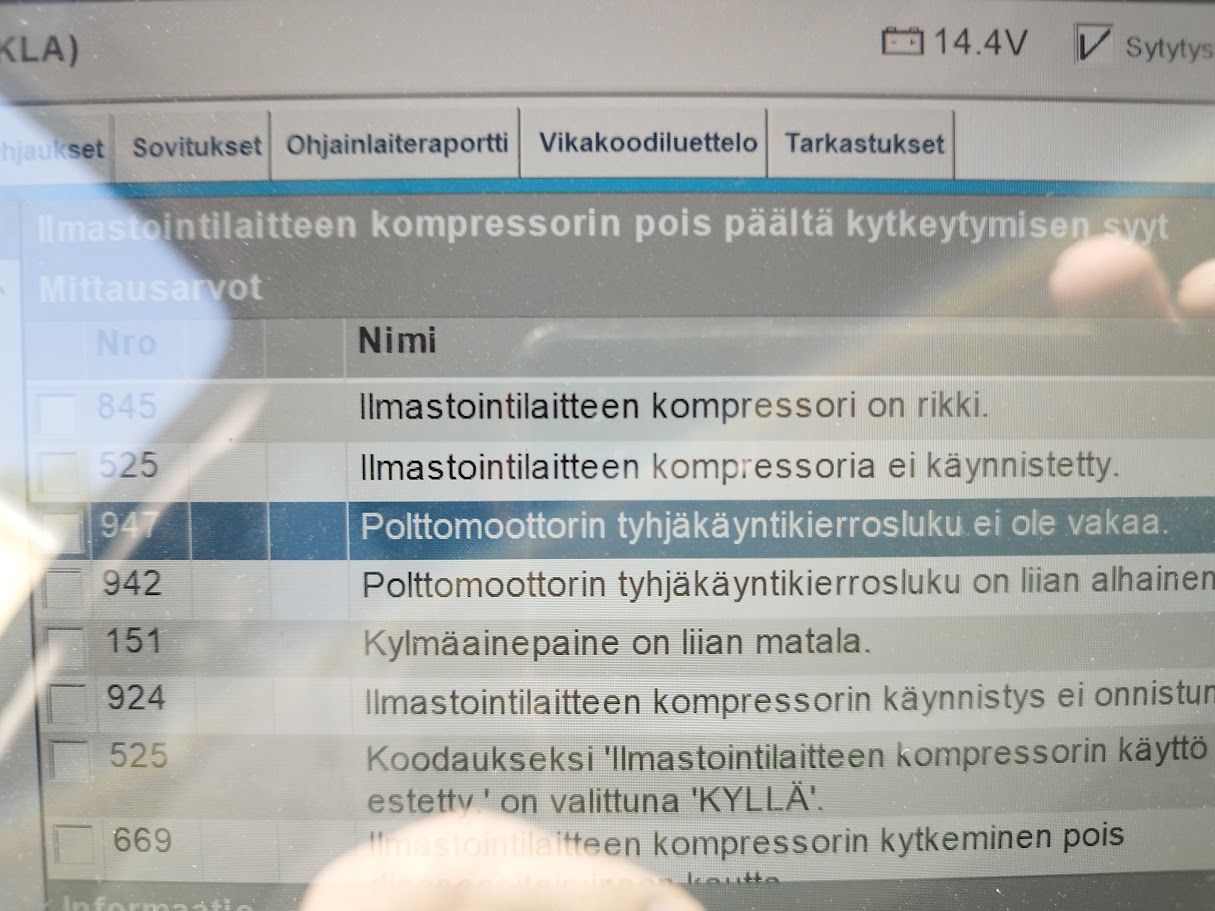

Ilmastointi oli lakannut toimimasta, eikä täyttöhuolto ollut muuttanut tilannetta.
Sitten auto oli mennyt vikatilaan, rajoittanut tehoja. Se oli viety korjaamolle, jossa diagnosoitiin ahtopaineanturin vika. Anturi oli vaihdettu, ja korjaamolta lähdön jälkeen oli päästy 200 metriä ja taas vikatila. Uusi testi oli kertonut että vikoja on jopa enemmän.
Auto oli ajettu kotiin ja seuraavalla ajokerralla maksiminopeus oli ollut alle 50 km/h ja käynti huonoa, ja tässä vaiheessa omistaja luovutti ja siirtyi katselemaan autojen myynti-ilmoituksia.
Sopiva Toyota ( :( ) oli löytynyt läheisestä liikkeestä, ja senhän arvaa minkä verran tarjotaan vanhasta mersusta vaihdossa, kun rehellinen omistaja listaa viat; ilmastointi mykkä, kulkee enintään 45km/h ja käy huonosti.
Kerroin että ilmastoinnin vika saattaa olla hyvin halpa korjattava, ja moottoripuolen ongelma kuulostaa siltä että remontissa meni jotain pieleen. Nämä ei enää kiinnostaneet omistajaa, päätös auton vaihdosta oli tehty :idea:
Hän pyysi tarjoamaan autosta "jotain", olen vähän huono siinä joten halusin kuulla hinnan. Parin päivän päästä sain hintapyynnin, joka oli niin edullinen että ei tarvinnut miettiä asiaa sen enempää. Laitoin rahat tilille ja sovittiin että haen auton kun ehdin.
No, viat tietysti mietitytti, ja auton nouto 130 km päästä tuollaisenaan. Sitten hoksasin, että niinhän siinä on käynyt, että ahtopainetunnistin on vaihdettu väärään paikkaan :idea: ja konsultoin vielä varmuuden vuoksi Multiviriä, joka oli samoilla linjoilla.
Tämä osoittautui osuvaksi etädiagnoosiksi; oli tilattu oikea osa, imusarjan päällä oleva. Se oli kuitenkin laitettu helposti tarjolla olevaan paikkaan, eli ilmanottoputkessa olevan anturin tilalle. Tämä, että oli rikkinäinen ahtopainetunnistin paikallaan ja väärä tunnistin toisessa paikassa, sekoitti moottorin toiminnan tyystin.
Anturi 0261230439 (4,0bar) oli nyt imuputkessa ja 0261230189 (1,27bar) olisi pitänyt olla.

Ilmastointi on se toinen murhe, joka on selvittämättä vielä. Painetunnistimen hain jo Motonetistä samalla reissulla....
Sinne meni neljä kymppiä :evil: hukkaan :twisted:
Eihän ilmastoinnissa yhtään mitään vikaa ollut tai ole, kyse oli ollut vaan tästä, en illalla ajatellut ilmastoinnin toimintaa sen kummemmin kun oli jo viileä sää muutenkin kotiin ajellessa.

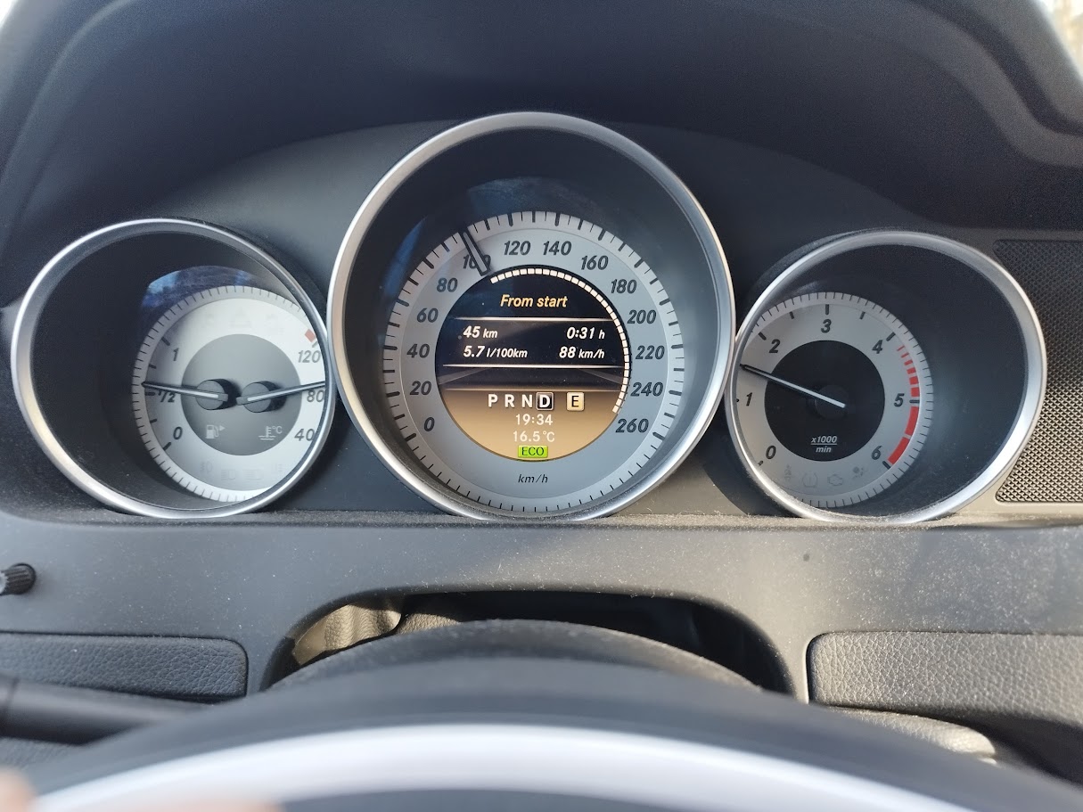

Aloitusviestin kuvassa on 100 km/h vakkarissa ja kierrokset ei ihan tarkkaan näy mutta aika lailla 1400.

dealer kirjoitti: 14.6.2025 15:57 Aloitusviestin kuvassa on 100 km/h vakkarissa ja kierrokset ei ihan tarkkaan näy mutta aika lailla 1400.
Samoissa menee 200nen 212 facelifti, tuntuu välillä että sais olla enempiki kierroksia myllyssä.

Ceessä on samat 1400 kierrosta myös 80 nopeudessa, koska silloin käytetään 6-vaihdetta. Satasesta kun hiljentää 80:iin niin kierrokset jää jonnekin 1100 (?) kunnes tulee vähän enemmän "vetoa päälle" ja vaihtuu 6-vaihde.

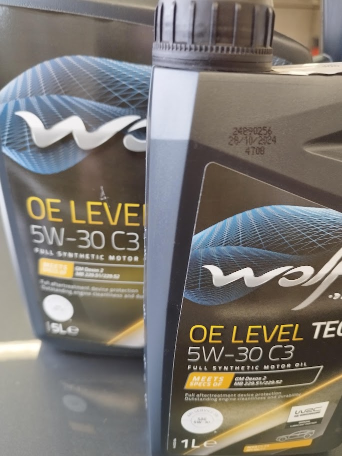

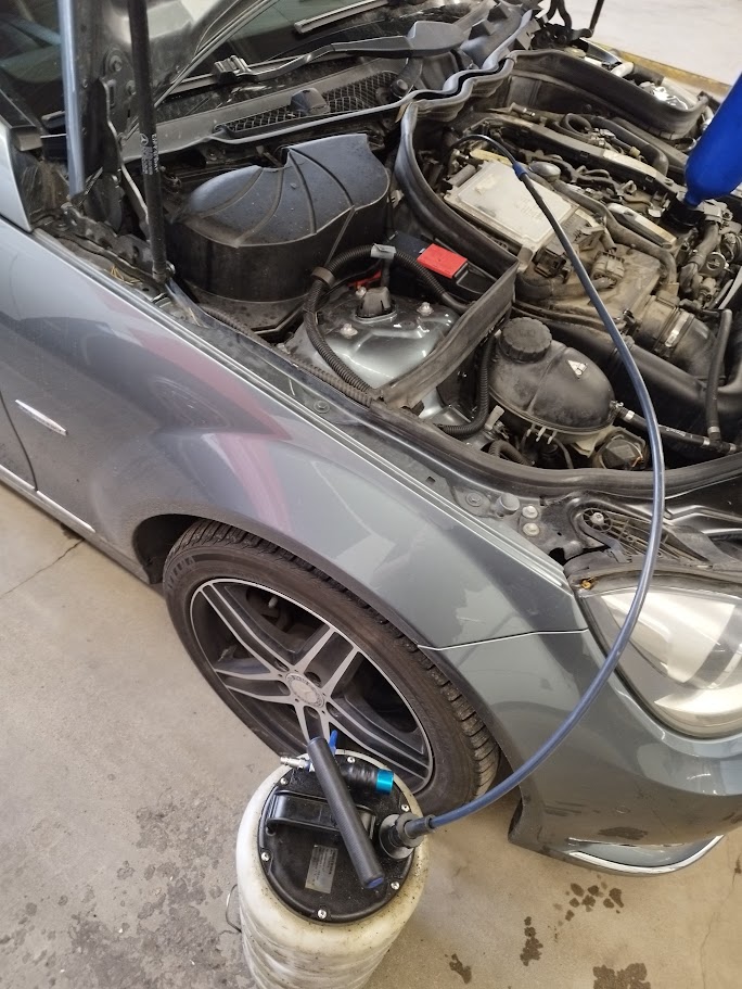

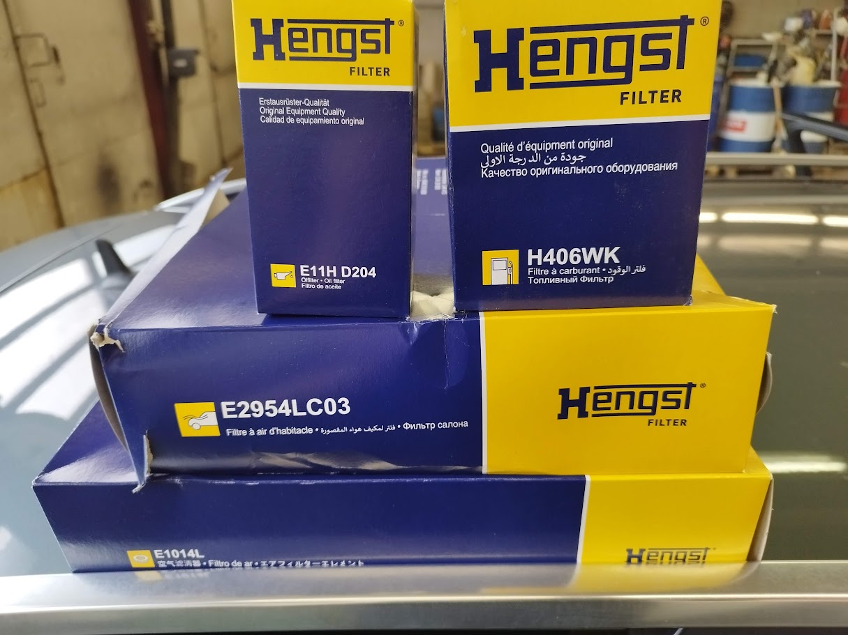

Aeromotorsilta tuli sopivasti paketti suodattimia, joten tekaisin ceelle huollon.
Huoltohistorian mukaan moottoriöljyillä oli ajettu vajaa 20tkm.
Öljyksi tuli minulle aivan uusi merkki, Wolf
Suodattimet olin tilannut kaikki Hengstiä, paljon halvemmallakin olisi kyllä päässyt, nämä maksoi noin 105 euroa
Imuvaihtajassa oli, kuinkas muuten, juuri sopiva putki OM651 öljynvaihtoon
Imuri käy mainiosti.jpg (157.39 KiB) Katsottu 1602 kertaa
Sitä jäin miettimään, että miksikähän näissä on jarrunesteellä lyhyempi huoltoväli kuin ilmansuodattimella. Ilmansuodatin oli kuitenkin jo aika pölyinen.

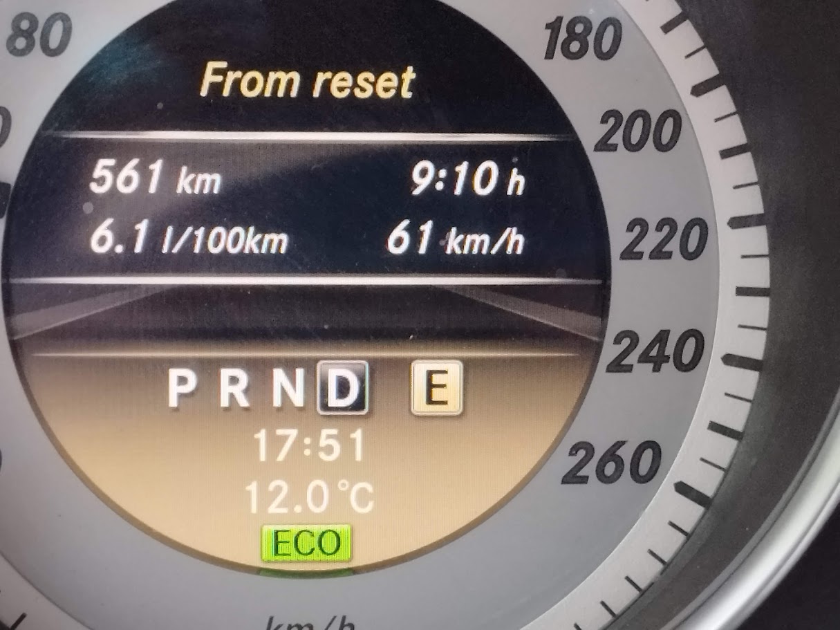

....kulutusnäyttö pitää aika lailla paikkaansa.........
Niin näkyy pitävän, tässä näyttö, mittaus nollattu kun tankkasin aiemmin täyteen ja nyt meni 34,2 litraa.
