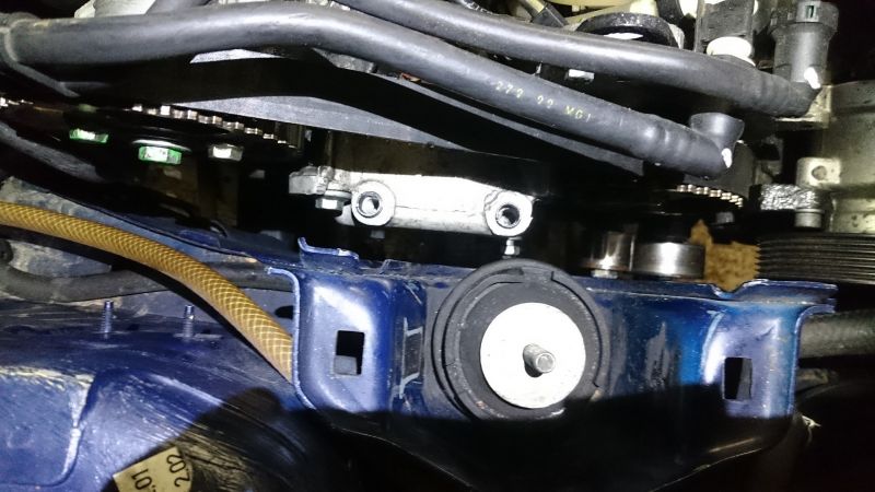

Talvirenkaatkin tuli jossain vaiheessa alle, Dunlop Wintersport 5. Ensimmäiset kitkat minulla, tuntuuhan noillakin jotenkin pärjäävän..

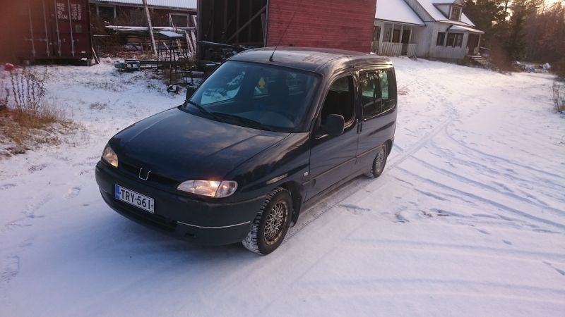

No sitten eräänä päivä tuli vastustamaton tarjous jakopäävikaisesta Peugeot Partnerista vm.2000. Apulaitehihna katkennut ajossa ja mennyt jakopään väliin. Kotiin oli kuitenkin päässyt ajamaan mutta sen jälkeen ei ollut käynnistynyt.
Ei siinä mitään, uutta hihnasarjaa vaan ostamaan ja purkamaan tavaraa pois tieltä...ja sitten vaan pyörittelemään akseleita kohdilleen. Useamman hampaan oli jako hypännyt mutta ilmeisesti ei ainakaan venttiileihin ollut osunut. Ja sehän tärähti välittömästi käyntiin, heti kun oli muistanut kiinnittää hehkutulppien kaapelin takaisin...
[youtube]http://www.youtube.com/watch?v=_JwhFVo_GAo[/youtube]
Tilaakin oli reilusti:

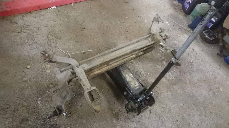

No, koeajolle kun pääsi ensimmäistä kertaa niin taka-akseli sanoi naps. (tyyppivika vääntösauvajousitus) Ei muutakun taas purkamaan...

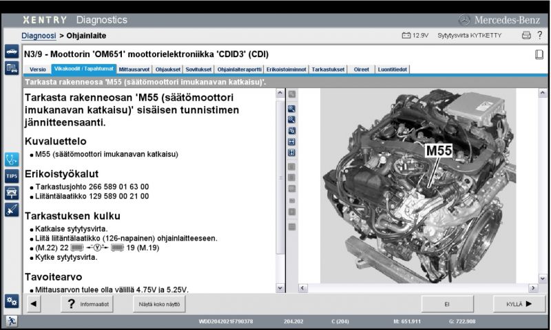

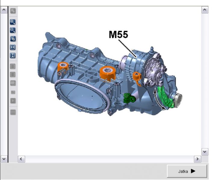

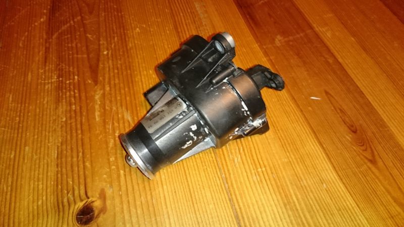

Noniin, saatiinhan tästäkin ensimmäiset oikeat vikakoodit pihalle..
P200671 Ahtovirtausläppä (sylinteririvi 1) takertelee kiinni-tilassa. Säädinosa on jumissa.
P200A07 Ahtovirtausläpässä (sylinteririvi 1) on toimintahäiriö. Mekaaninen vika olemassa.
M55 (säätömoottori imukanavan katkaisu)
Tarkoittanee imusarjan läppiä? Säätömoottori/läpät jumissa/täynnä öljymoskaa..
Sytyttää moottorin vikavalon, ei muita havaittavia oireita. Ekan kerran syttyi pari päivää sitten, nollaus starilla -> nyt syttyi taas uudestaan.
Kilometrejä nyt 168247.
W212 220 CDI -14
juhanimi
Viestit: 160
Liittynyt: 19.3.2013 19:46
Paikkakunta: Hollola
Viesti Kirjoittaja juhanimi »
Läppien moottori tuli vaihdeltua tuossa viikonloppuna, Ebaysta vähän käytetty posteineen 30€. Helppo homma, vikakoodien nollauksineen kaikkineen 1H. Toki kynegologin sormet ovat hyödylliset, tilaa ei liikaa ole.
Vanha moottori tosiaan tuntui takertelevan ala-asennossaan, mutta rupesi liikkumaan samallalailla kuin vaihtomoottori hetken veivailun jälkeen. Imusarjan läppien akseli liikkui kevyesti. Laitoin kuitenkin ebay-moottorin paikoilleen. Tuollaista pientä valkoista pilkkua oli moottorin pinnalla, ihan kuin olisi saanut jotain nestettä tms. joskus päällensä. No, nyt on taas vajaa viikko ajeltu ilman moottorin vikavaloa, joten taisi olla onnistunut remontti.

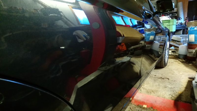

Tuli sitten vapun kunniaksi laitettua uudet vahatkin pintaan, Soft99 fusso coat dark. Ainakin veden käyttäytyminen on aivan uskomatonta pinnalla. Toivotaan että kestokin olisi riittävä.

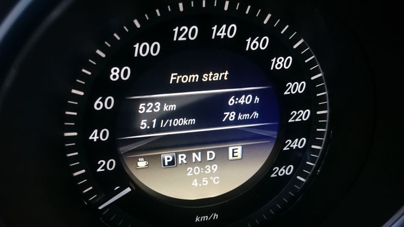

Työmatka-ajoa ollut nyt reilun viikon verran näillä -10 pakkasilla 160km/päivä. Töihin mennessä ja lähtiessä webastolla lämmitys niin kauan kun auto näkee tarpeelliseksi. Tankkauksesta laskettu kulutus 5,64l/100km. Ei huono ollenkaan, täytyy todeta. Vastaa keskikesän kulutuksia.

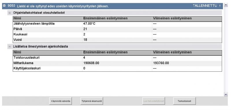

Tällaista vikakoodia webasto on nyt muutaman kerran -20c pakkasilla antanut, nyt kun on taas vähän lämpimämpää on toiminut ihan ongelmitta. Olisikohan liekkivahdissa jotain vikaa vai mikähän siinä mättää?

Päivitellään taas. Melko huoleton meno jatkuu vaan. Nyt saatu 200tkm mittariinkin jo. Eli reilu 2v/50tkm rullattu menemään. B-huollossakin tuli käytettyä, öljyt+suodatin,raitisilmansuodatin ja ilmastoinnin huolto. Ei tuo ilmastointi vielä tyhjäksi ollut sentään päässyt, viilensi kyllä vielä mutta huomasi eron kyllä jo. Takaata olisi 2 parkkitutkaa pimeänä, uloimmat. Nekin olisi tuossa pöydällä olleet jo muutaman kuukauden kunhan saisi tuon hallinosturin vapaaksi välillä. Uusi kulutusennätyskin itselle tuli vahingossa tuossa tehtyä, ihan yrittämättä, 5,29l/100km tankillisella. Tuossa keväällä oli hieman autokuumetta ilmassa, mutta eipä oikein tuntunut olevan mitään mihin kannattaisi vaihtaa. On tämä kyllä niin huoleton ja hyvä peli ollut.
