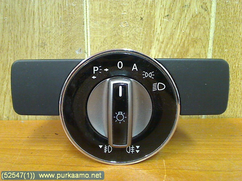

lähestyn tätä aihettä syksyn pimetessä kysymyksen kanssa. Keväällä tällaisen auton ostaneena en ole vieläkään ymmärtänyt mitä kaikkea toimintoa tuo valokatkaisija kätkee taakseen. A-asennolla olen lähinnä ajanut, mutta 5 muutakin tilaa näyttää löytyvän. Vasemmalle P nuolella eteen ja taakse. Oikealla on ilmeisesti tuo automaatti, parkki ja ajovalo, mutta miten esimerkiksi sumuvalot saa päälle?
[/img]Kuva
P -> Parkki oikeat
P -> Parkki vasen
A=Automaatti/päivänvalo
>o< = Parkit
>O = Ajovalot
Sumarit saa päälle nykäisemällä nuppia. Eka pykälässä palaa etuset, tokassa etu- ja taka.
jaris
Viestit: 98
Liittynyt: 13.9.2014 17:20
Paikkakunta: Humppila
Viesti Kirjoittaja jaris »
XUX63 kirjoitti:
...ja silloin pitää olla"varsinaiset"valot päällä, elikkäs kytkin käännettynä ääri oikealle.
PV-MN
Viestit: 113
Liittynyt: 15.12.2011 10:10
Viesti Kirjoittaja PV-MN »
... tai sittenkin riittä että on parkit päällä.
740 GLE
Viestit: 2658
Liittynyt: 18.10.2010 23:09
Viesti Kirjoittaja 740 GLE »
PV-MN kirjoitti:... tai sittenkin riittä että on parkit päällä.
Kannattaa tosiaan huomata, että valokatkaisimessa on piilossa kulissi, joka mahdollistaa sumuvalojen kytkemisen vain silloin kun se on sallittua, eli siis parkkien tai ajovalojen kanssa. Ei kannata kiskoa nuppia nolla-asennossa oikein lujaa.
XUXin tekstiin pieni tarkennus:
P -> Parkki oikeat
P <- Parkki vasen
A-asennon toiminta määritellään ajotietokoneen valovalikossa, siis ajetaanko ilman valoja, pakkovaloin vai automaattivaloin. Valinnat toimivat eri ikäisissä eri tavoin auton varustuksesta riippuen.
Toispuoleiset parkit pudottavat pois kilpivalot ja auton sisällä palavat valot ja jopa valitun puolen parkeistakin toinen sammutetaan niin edessä kuin takana. Sähkön kulutus jää siis alle neljäsosaan täysien parkkien kulutuksesta.
