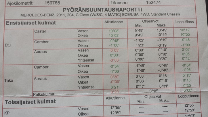

w204 250cdi 4-matic nelipyöräsuuntausraportti, mielipiteitä?

Moro. Käytin auton nelipyöräsuuntauksessa. Huomasin, että auto kampeaa edelleenkin oikealle ja mielestäni vasen eturengas on alkanut kulumaan hampaille. Ja rattikin on piirun verran oikealle vinossa...
Mitä mieltä arvon asiantuntijat olette tuosta suuntausraportista? Mitä asioita kannattaa pyytää tarkistamaan samalla kun vien auton ihmeteltäväksi? Kuva

Mainitsitko puoltamisesta ennen suuntausta ?
Kulmat on nyt kohdallaan mutta puoltamista ei ole yritetty poistaa.
Ihan ok nuo arvot ovat, etupään camperissa on hiukan heittoa mutta se on oikeaan suuntaan niin ei haittaa mtn.
En tiedä minkälaiset säädöt tuollaisessa w204 korissessa on (jos on ollenkaan) mutta casteria voisi lisätä oikelle puolelle (nyt on vähemmän kuin vasemmalla)
