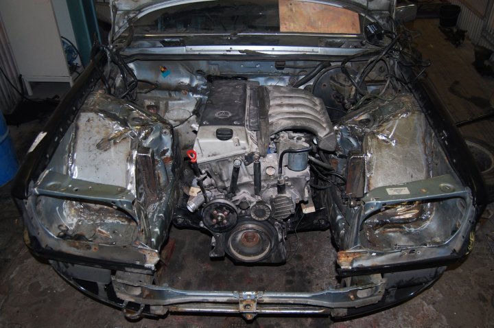

No siitähän seurasi tämmöistä:
Ei oikein ollu muuta hommaa, niin vähän innostuin.

Ei mikään paras ratkaisu tuollainen ketjulla nostaminen, piti vähän suojata paikkoja, ettei venttiilikoppa mee rikkisärki. Eikä sitten mennytkään.
Poishan ne sieltä tuli ja tyhjää jäi tilalle. Sinne sitä vois sitten kohta alkaa latomaan uutta palikkaa...
Kusinen paikka muuten tulee olemaan tuon toisen tekniikan asentaminen. Laipiokorkeus tuossa minun suojassa on aika matala, joten yhtenä kimpaleena ei varmasti tule menemään. Itseasiassa vanha tekniikkakin piti ottaa kahtena palana, nipin napin mahtui tulemaan. Joku ratkaisu tartteis keksiä... Pitänee varmaan laskea lattialle tuosta harkkojen päältä, tai jotain. :roll:
Nyt se olis jaasu tuo kone valmiina noudettavaksi... :wink:

nappaat sen lukkopellin poikki siitä lyhtyjen luota, jo antaa pelivaraa ...

siitähän ne kaikki on katkaistu.

pekkovee kirjoitti:nappaat sen lukkopellin poikki siitä lyhtyjen luota, jo antaa pelivaraa ...
Saakos tuon lukkopellin pois muuten kuin rälläkällä...? Hirveästi ei kehtais tuota alkaa rälläköimään ja hitsaamaan. Varsinkin kun itsellä ei ole hitsiä, eikä kyllä minkäänlaista taitoa moista vehjettä käyttääkään.
Mutta silti tuo on varsin harkinnan arvoinen teko. Siitä se olis hyvä ujuttaa vaihteistoineen paikoilleen, ei tarviis kahtena kappaleena väkertää... :roll:
Rälläkällä vaan irti ja modaat sitä sen verran et lukkopelti on jatkossa mallia irrotettava... Eli pulteilla kii... :wink:

Ei vaan, kyllä se ehkä tuo lukkopellin rälläköinti on helpoin ja sitäkautta viisain ratkaisu. Kiits!

leikkaa irti se sillain, että päät on esim < ja > muotoiset, osuu paremmin takaisin, ja lappu alle plus pari pulttia / niittiä kiinnitykseen jollei oo kuumaliimaa ...

Kuten tuolla mersuforumilla huutelin jo, poraa ne neljä pistehitsiä per puoli irti niin se lukkopelti irtoaa hienosti! Itelle heitän 6,4mm popniiteillä sen takas kiinni lopuksi.
