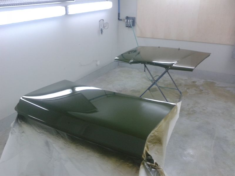

Loppiais viikonloppu saatiin tehokkaasti tuhlattua Mersua puunaillessa...
Konepelti ja takaluukun kansi saivat uutta väriä niskaan
Sitten kun oli värit niskassa, oli kiilloittelun vuoro
Samoin kyljet jotka tuossa taannoin väriteltiin, alkoivat saada lopullisen kiiltonsa
Tässä konepellin väli mallailua, ja sen jälkeen oli vuorossa taas lisää kiilloittelua
Nyt tosiaan auto jo aika pitkälti kasassa, mitä nyt jotain pientä listojen kiinnittelyä vielä tiedossa.
Jospa siitä sitten lähiaikoina sais otettua semmoset "VALMIINA" kuvat 8)
Vaikka ei tämä kyllä vielä sittenkään ihan valmis ole... :shock:

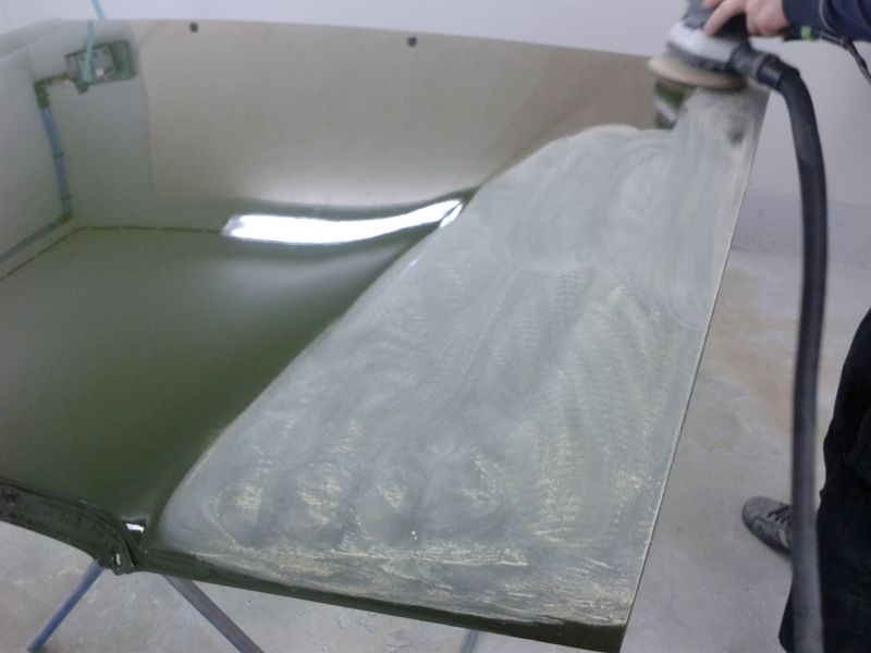

Kuivanako hiot, mitä ja millä ja miten=?
arestes
Viestit: 104
Liittynyt: 19.9.2013 11:42
Paikkakunta: Helsinki
Viesti Kirjoittaja arestes »
shrteam kirjoitti:Kuivanako hiot, mitä ja millä ja miten=?
Korjataan heti sen verran että minä en hio, vaan kaveri hioo kun sillä on aika helkkarin hyvin tuo kiilloittelu homma hanskassa. (Kiitos vaan Antti kovasti vielä tätäkin kautta)
Ittellä lähinnä semmosta "amatööri/omaksi iloksi myllyttelyä", mutta ei sen kummempaa.
Ja kuivana tosiaan hiottu nuo karkeimmat oisko ollu jotain 1500-2000 epäkeskolla/käsin, paikasta riippuen, ja sitten toki märkänä 3000, jonka jälkeen myllyllä eri laikoilla/tahnoilla/vahoilla loput...

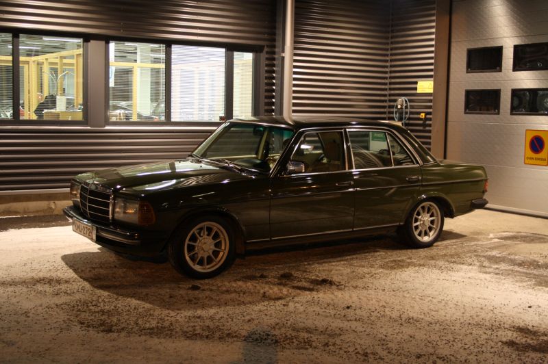

Tässäpä vielä kokonaiskuva tästä, miten sen nyt sanois..
"sivistyneestä herrasmies lookista"
