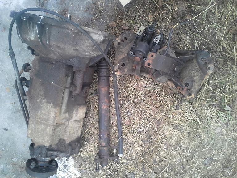

Kyllä, eli tehtiin kaupat laatikkopaketista ja sovittiin myös alustava varaus turbosysteemeistä jos raatsin myydä stt:t.
Itse kun en ole päässyt ajossa laatikkoa kokeilemaan niin oli puhetta että jos vaihteisto on ihan romu (ei missään tapauksessa pitäisi olla jos kyseisen purkuauton omistajan puheet pitävät paikkansa) sitä ei tietenkään tarvitse pitää vaan saa palauttaa ja rahat takaisin.
Jos taas joku laakeri ääntää (ei pitäisi olla sitäkään vikaa mutta mikäpä voi tietää varmaksi...) niin hotari kunnostelee tarpeen mukaan, huomioitiin hinnassa tämä jo heti alkuun.
Varastoin osat parempaan talteen - no on ne toki sisätiloissa nytkin eikä pihalla - jahka pakkaset hellittää että saan vähän pestyä laatikkoa jne...
Taitaa kuitenkin mennä kesään ennenkuin logistiikkapuoli saadaan hoidettua.

Tänään siirrettiin vaihteisto tykötarpeineen APP kuljetuksen kyytiin :roll:

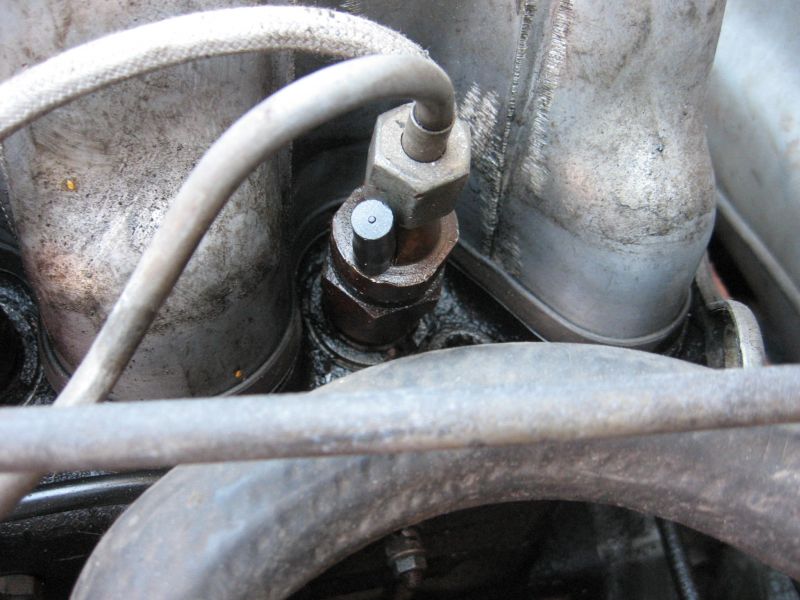

Alotin tuon huollon pottoainesutit vaihettiin ja ylivuotoletkut ilmansuodatin vk. tiiviste
Eikö se pitänyt olla että ventiilinvälysten tarkistus ja tarvittaessa säätö huoltoohjelman mukaan mutta tässä yksilössä se oli vaan säätöä kun 1 venttiili ei kantanut

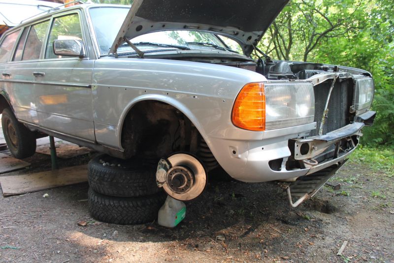

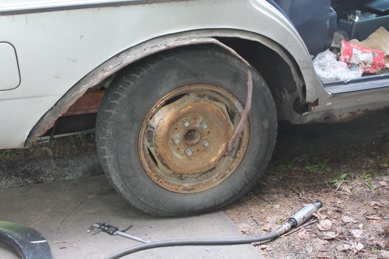

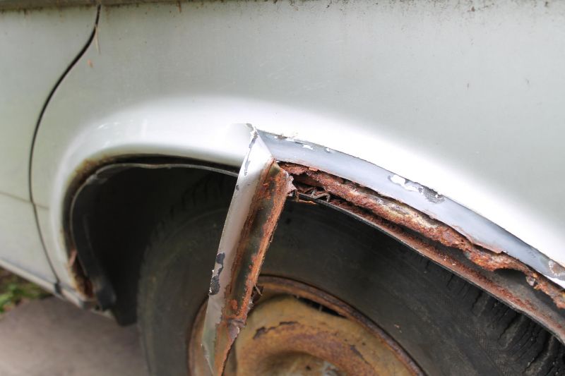

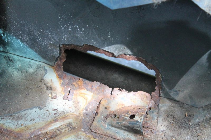

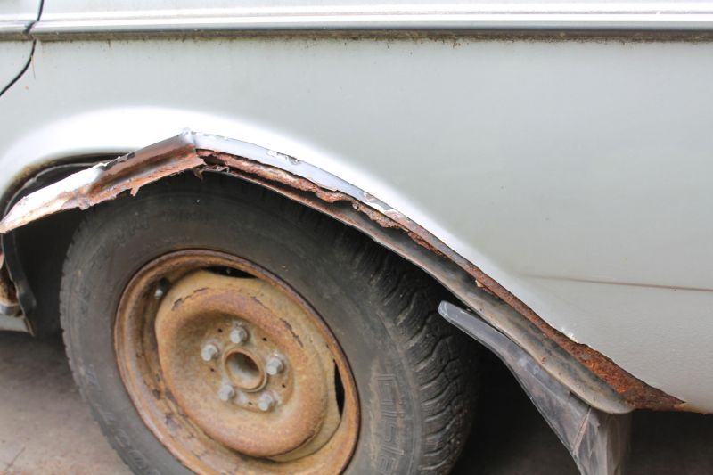

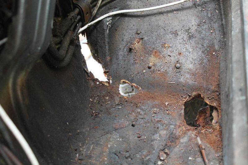

Nyt niitä kuvia kun on vapaa ilta

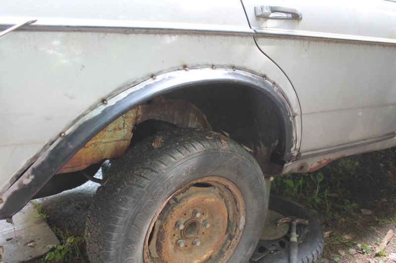

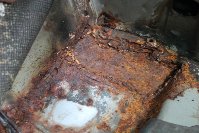

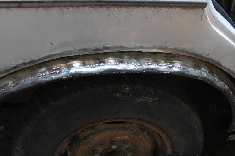

Oikeaa puolta alotellaan
monikakku päältä kaunis vasen puoli oika oli korjattu samalla lailla
RUOSTEET ON SUOJATTU
oikean puolen valmistumista kaaren sisä reuna

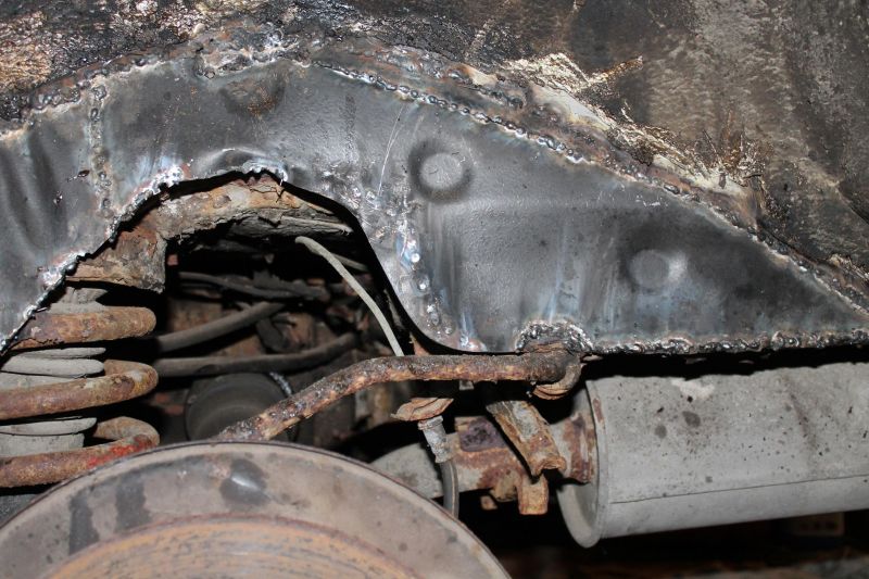

oik takajalkotilan lattia

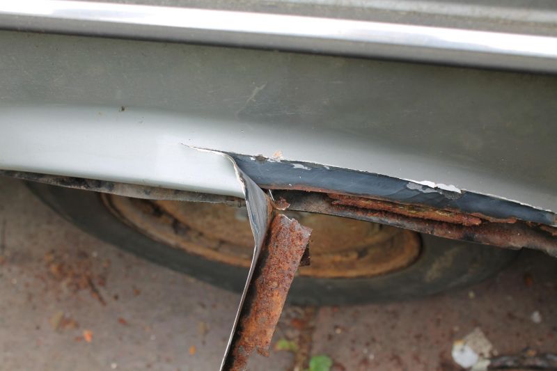

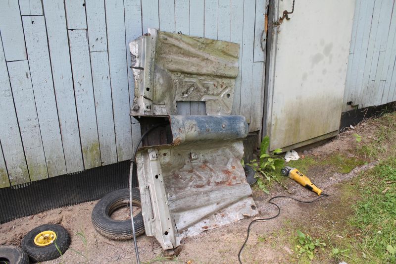

Viestit: 3944

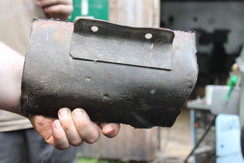

Välillä evästä rilliin mahtuu muutakin kun salaattitarpeet

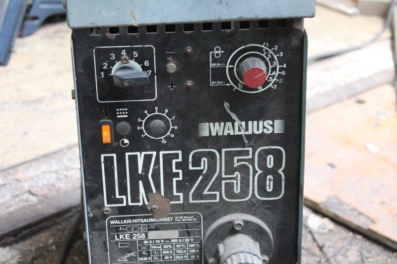

työkalu

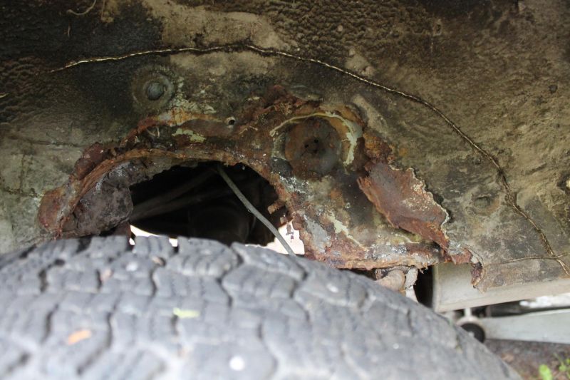

Tällästä palaa toivoin pohjan pelti osto topiikissa kiitos pekkoveen
Mutta tälläsen sain
tuohon kohtaan

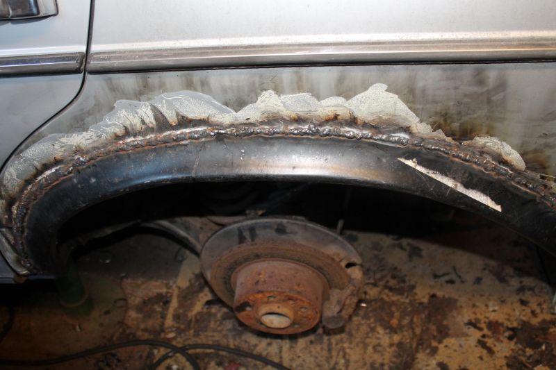

oikea hiontaa vaille valmis
Vasenta alotellaa

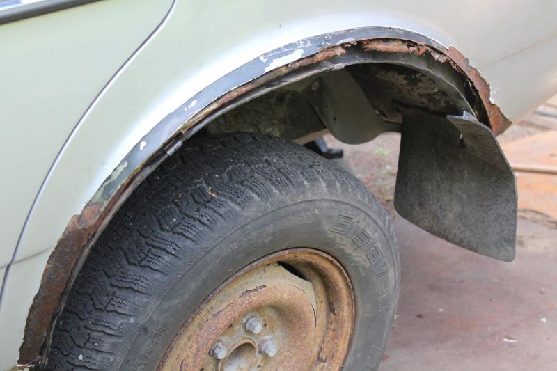

Nyt olemma reilusti voiton puolella, kaikki hitsuuhommat tehtynä ja teedee ajettu ensimmäisen kerran pihalle sitten maanantain.
Vielä pientä kaaren hiontaa ja suojaväri pintaan :D

Näkyy olevan pellit vastakkain kaarissa. Noin tulee hyvä 8) suojaukset vielä takapuolelle niin kyllä kestää. Mukavaa, kun W123:sta laitetaan kuntoon.
V123 & W123
V123 langin osia saa tarjota!
pekkovee
pelle peloton
Viestit: 1750
Liittynyt: 26.5.2006 0:10
Viesti Kirjoittaja pekkovee »
Milläs tuo kaaren hitsaus sauma hipastaan alas, kun siitä lähtee kuitenki aika paljon tuota sähkölinnun kakkaa ??

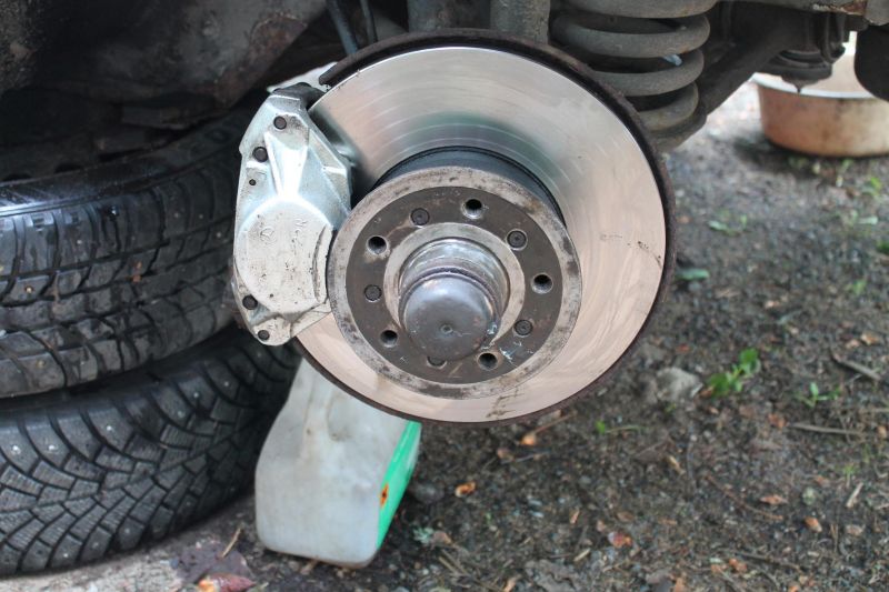

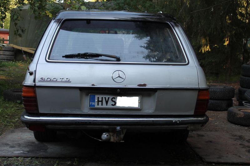

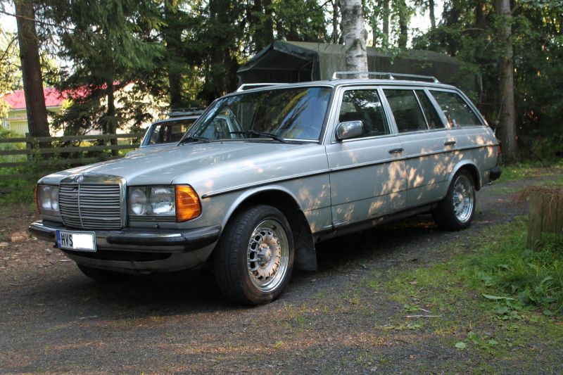

Viestit: 3944
Nonnii nyt on synttäri piili valmiina leimalle päästötkin mitattiin ensin vaan kännettiin syöttöä 2,8 kirrosta PIENEMMÄLLE niin saatiin tulos 1,34 keski arvolla ja kierrokset laskemaan normaalisti
Sitten kuvia

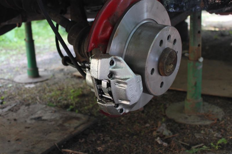

Jarrut ja takasatulat on nyt oikat farkun 42mm männällä olevat autossa oli sedanin 35mm
Etulokasuojan asennusta ja oikeen uudella hellan porkkana vilkulla löyty hyllystä :whistle: vilkuissa oli toimintä häriö mutta korjasimme sen uudella hätävilkku katkasialla sekin uusi hyllyssä :whistle:
Tuollanenkin lippa löyty tallista kiitos INSANEMEn
Valmiina leimalle ja muutoskatsastukseen renkaista kun joutuu käyttää kesärengas aikaan leimalla ja nyt kävi tuuri että saan samalla vuosikatsastuksen samalla kertaa eli ensi vuonna uudestaan kun leima muste läjähtää paperiin :banni:

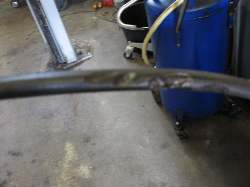

Takasin tullessa miitistä Tiiriön ABC kohalla alko onkelma tyhjäkäynnillä meinaa sammua ja käy epätasasesti eli apsin pihaan ja konepelti pystyyn vilkasu karkea suodattimeen se on mekeen tyhjä sekä ilmaa menee sen verran että DIKI DIKI CDIIT olis ollu jo vikatilas sammuneena :shock: :lol: railipaineesta no nytkyttäen ja muutenkin lätkä lattiassa kotiin
Tänään sitten tutkin mistä ilma linjaan tuli niin tankki on ollut edellisellä omistajalla pois paikoiltaa ja liitokset oli löysällä sekä polttoaineletku meno puoli makasi sisimmäisen vetarinnivelen päällä
tuollanen oli letku
ilmaviat häipy kun vaihdoin kelkan yli menevät putket muoviseen jarruputkeen
