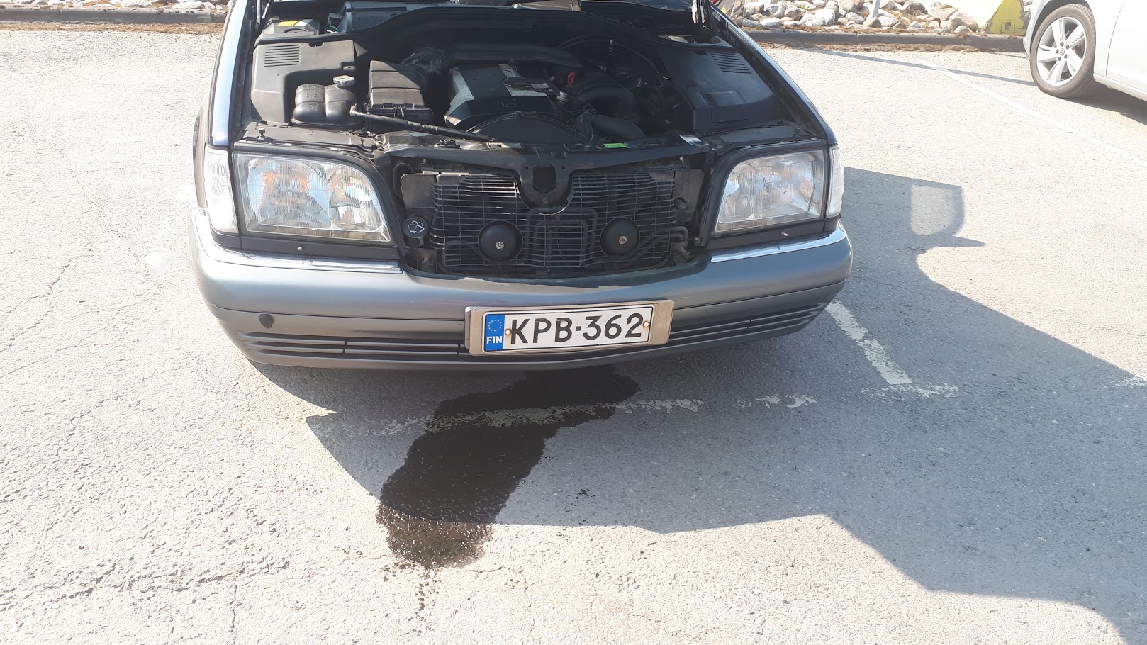

Re: Sepon W123 200D (out), W126 300SE (out) ja W140 (in)

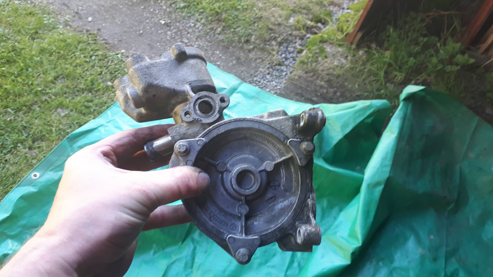

Jaah, eihän se mitään p-pumppunestettä ollutkaan vaan jäähdytysnestettä, ai kun kiva! Saattoi ajella päiviä ettei mitään ja sitten taas lammikkoa pukkasi auton alle. No eilen sain vihdoin (todennäköisen) vuotokohdan selville kun taskulampun ja hammaslääkäripeilin avulla tiirailin sinnetänne.
Vanha pumppu kuvassa, tippasee tuosta ihan alimmasta takakannen kiinnityskohdasta (eli tuo n. kolmionmallinen metallipala jossa torx), onkos tuollaista kukaan todennut ennen? Voiko vain aukaista ruuvin ja tiivistää tuon metallikappaleen takaisin paikalleen (hyvä tiivistysaine?) ? Vai onko uusi, talvella asennettu pumppu jo sökö...
Viestit: 7442
Eiköhän tuossa laipassa ole oo-rengas.
Eli avaat nuo kolme pulttia ja avaat koko laipan niin näet miten se on tiivistetty.
Viestit: 591
Jes, häätyypä tutkia tollaviisii jos ei muuten tokene. Toki koitin vähän kiristää tuota ruuvia, mutta ahdasta oli ja melkoisen kuuma moottori/pumppu hiveli kivasti käsiä...laitan sitten infoa miten homma etenee.

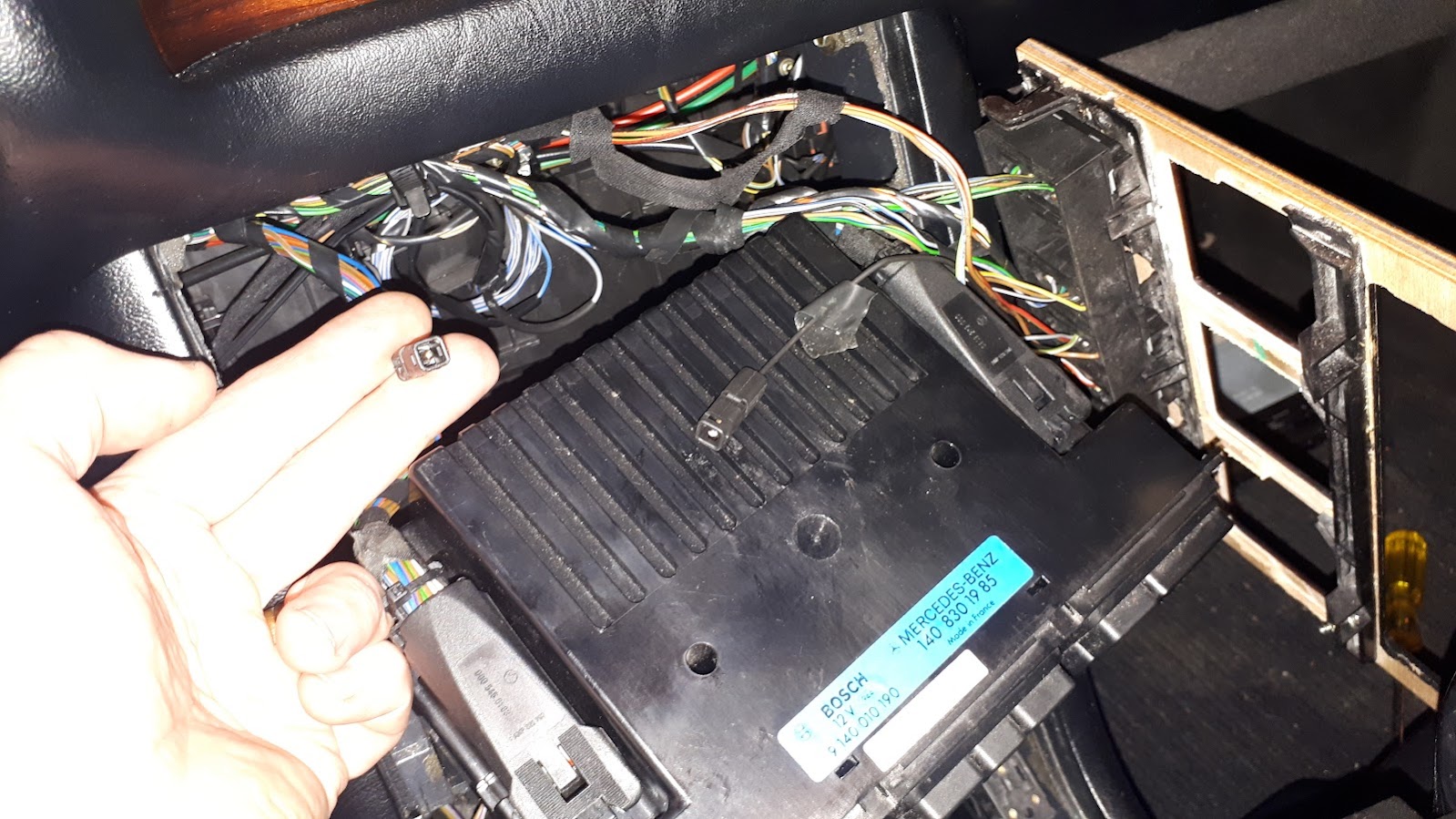

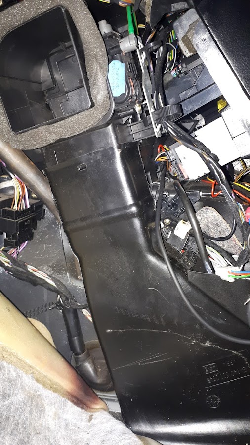

Lämmönsäätöpaneeli tökkii välillä, pysyy mykkänä parhaimmillaan 15 - 20 min, ennenkuin normipöhinä alkaa, tällä välin (oletusarvoisesti ilmeisestikin?) tulee vain kuumaa ilmaa vienosti kun nopeus nousee yli 60 km/h. Kesäkeleillä kiva feature...tuli katsottua hieman tarkemmin tuonne konsolin sisään, eipä mitään kummallista pistänyt silmään paitsi nämä muutamat piuhat, varmaan joku tietää noiden funktion, kait ne saapi siellä irrallaan oleskella?
