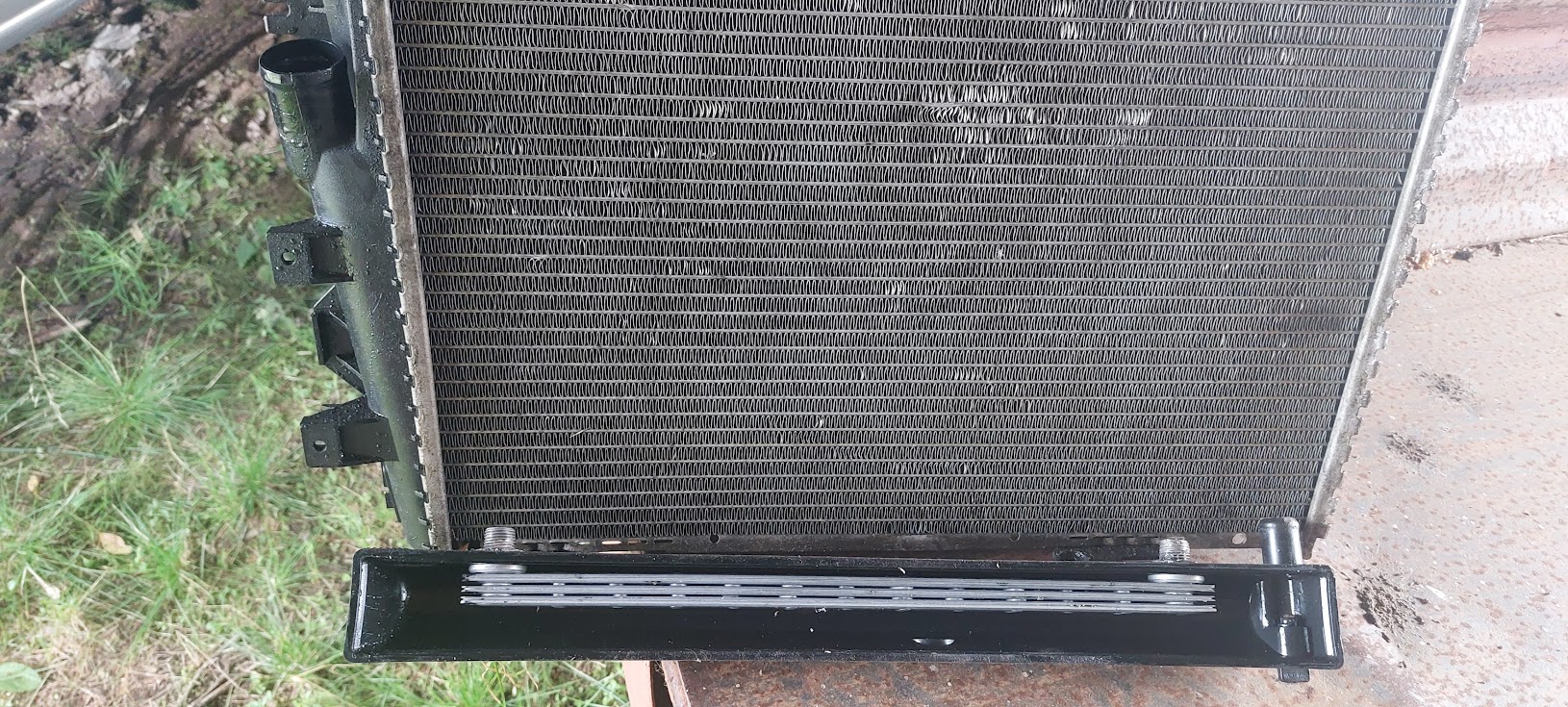

Jaksoin lopulta tutkailla 126n vaihteistoöljyvuotoa. Eipä tuossa kauaa mennyt kun näin, että väärille kierteillehän olin kirrannut letkun mutteria joten eipä ihme kun ölijyä läikkyi :roll: Jäähäri taitaa siis olla kaputt noilta osin.
Mikäs neuvoksi...no hainpa vanhan Behrin varastosta (Muumipapan sanoin "Ei kannata heittää mitään pois" :lol:) ja laitoin paikoilleen, eipä vuoda enää ja syylärikin taitaa olla vielä jopa ehjä. Ajelin sitten muutamia kymmeniä km:ja ja tuntuu tosiaan toimivan tuokin laitos!
Mielenkiinnosta vääntelin Nissensistä öljynjäähärin muovikopan pidikkeet auki että pääsi kurkkaamaan sisälle:
Teoriassa vois siis vanhasta Behristä napata tuon sisuksen uudempaan, mutta en asiaa tutkinut sen enempää kun Behr ei kerran vuoda (ja siinä on tietysti erilainen kiinnitys tuolle muovikopalle).

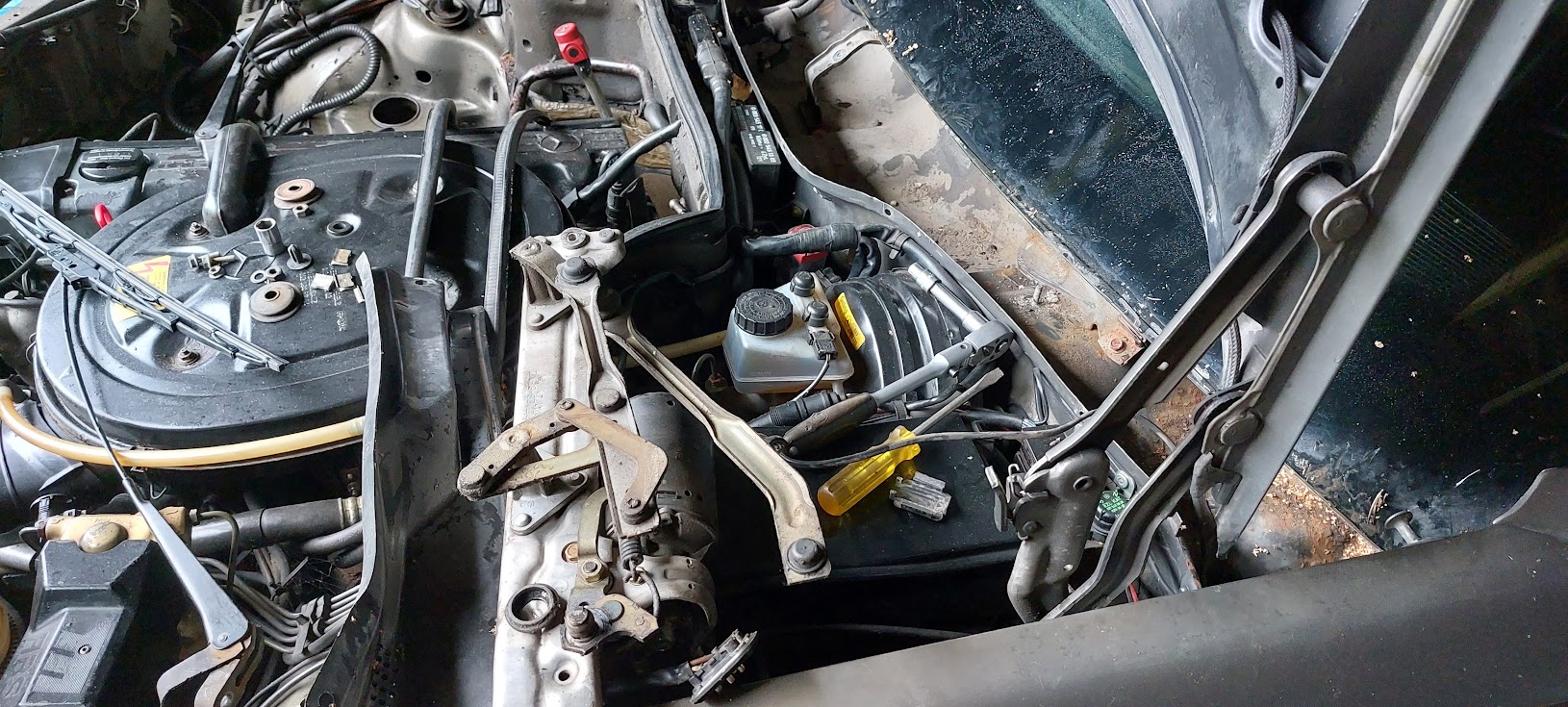

Yks ilta kaupunnille ajellessa kuului edestä 'poks' ja tuulilasinpyyhkijät lakkasivat toimimasta :lol: Tuskinpa sulake moista poksahdusta aiheuttas, tarkistin kumminkin perillä ja ehjä oli (onneksi sadekin loppui). Eipä jäänyt paljon vaihtoehtoja jälelle:
Eipä tuota taida oikein saada ehjättyä, kokeilin kyllä muutamaa konstia (fyllinkiä pallon päälle), mutta kyllä tuo varsi napsahti aina irti kun värkki käännetty alaspäin paikoilleen poteroonsa ja kyllähän se varsi (liian) helposti paikalleenkin lumpsahtaa (kun se pitäisi jaksaa pyöriäkin 360° ympäri). Ehkä jos pienen pultin sais porailtua paikoilleen tms? No, tilasin "uuden"; sitä odotellessa piti käydä hakemassa puteli rain repellanttia ja hieroa sitä tuulilasiin, voi nyt ajella sateellakin ilman pyyhkijöitä...

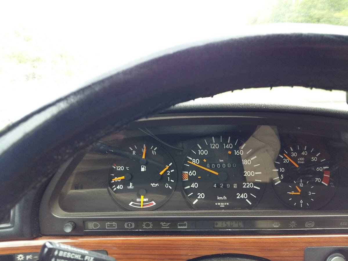

Jotenkin jännä ilmiö ollut tälle kesälle, ensin 123lla ajellessa tuli peukkuja autoista (myös iham muilla merkeillä ajavilta) / pyöräilijöiltä ja käsien nostoja varsinkin vanhemmalla saman merkin vastaantulevalta kalustolta, aiemmin en kyllä muista (puusilimävikaa...?) mitään nähneeni. Samoin nyt Ässällä liikkuessa sama meininki jatkunut, viimeksi tällä viikolla kauppakasseja takakonttiin nostellessa ohi kävelleen nuorenparin mieshenkilö kommentoi että "Komia Mersu", jotain kiitoksen tapaista sain änkytettyä vastaukseksi, kun ei oo tosiaan moiseen tottunut :happy:
Vielä ois reilu 5000 km, niin saapi 7:lla alkavan matkamittarilukeman :kuski:

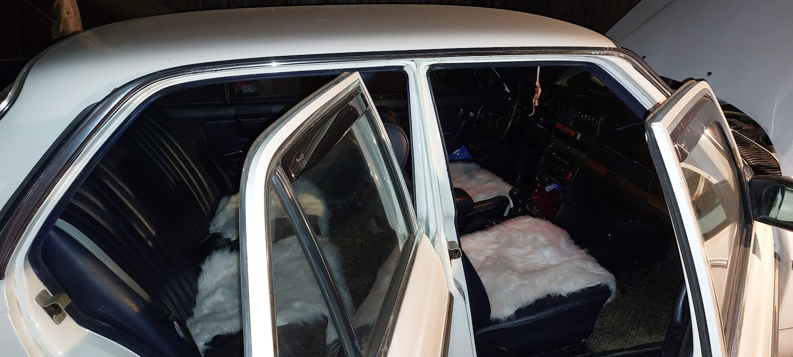

Talviautoa varusteltu lisää, eli maski paikalleen. Tällä kertaa älysin laittaa sen sisäpuolelle, pari nippusidettä varmistanee kiinni pysymisen.
Istuinsuojat kulahti kesällä ja MB-Tex on kyllä melkoisen kylymä istahtaa aamulla, joten hain Tokmannilta tekokarvaa penkeille, enää ei rrrse jäävy :happy:

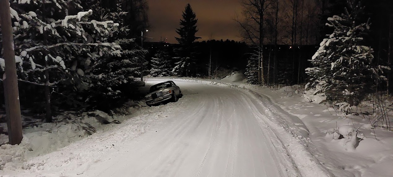

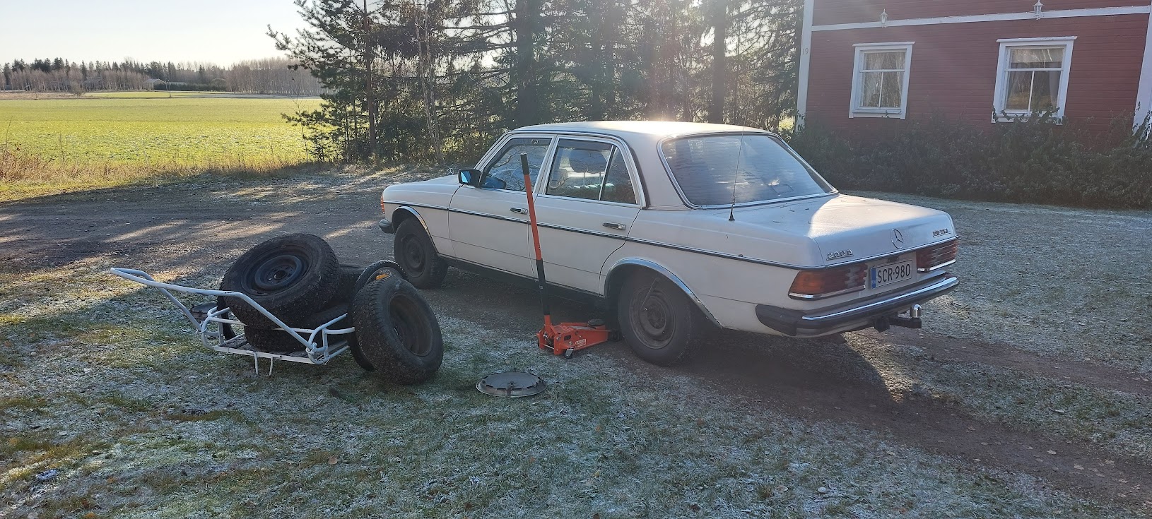

Pieni "varoittava" tarina välissä...Keskiviikkoaamuna ajelin töihin aikomuksena hakea pari engalntilaista vierasta hotellilta lasten viennin jälkeen. No laturihan se alkoi parin päivän toimisen jälkeen oikkuilemaan ja menin kurja sammuttamaan auton hotellilla...kerran yritti pyöräyttää ja se siitä :lol: Peräkontista starttiboosteri seuraavaksi, no eihän sillä riittänyt bofortti dieselin käynnistykseen. Ei muuta kuin enklantilaiset ukot töihin ja työnnettin auto paremmalle hollille, oin soittanut työkaverille, että tulla hakemaan, onneksi työpaikka on vain vajaan 15 min päässä. Sitten laitettiin köyttä keulalle ja vetokoukkuun ja sainpas vetämällä auton tulille ja ajettiin peräkanaa töihin. Vähän erilainen vierailun aloitus :happy:
Töistä lähteissä taas vetämällä käyntiin, oltiin sovittu päivällinen kaupungissa illalla, olisi n. tunti aikaa kotona selvitellä laturiasioita. Ne mielessä lopulta kylätielle ja mutkassa tulee auto vastaan (vaimo kaiken lisäksi), väistän hieman ja perä irtoaa ja kas:
Rouva pysähtyi ja kommentoi että "sinnekö sää ajoit" :lol: Sanoin, että selviän kyllä, jatka vaan matkaa. 400 m oli tuosta vielä kotio, joten juoksujalkaa sinne ja traktorin koppiin. Jaahans, Taavetti ei inahdakaan, liekö turvakytkin oikkuilee siinä kun ei startti edes pyöri...sitten lumilapiota kouraan ja takaisin autolle.
Ei ollut muuta vaihtoehtoa kuin takaa ottaa lunta pois ja koittaa saada peruuttamalla takaisin tielle. Ei se pahalta alkuun näyttänyt, mutta 30 min riehumisen kuluttua pää vesimärkänä tilanne oli:
Enemmän ojassa.jpg (183.83 KiB) Katsottu 13111 kertaa
Nyt piti luovuttaa ja soittaa äidille autoa lainaan (isällä myös traktori, mutta oli muissa maisemissa tuohon aikaan). Toyotalla sitten ajelin iltamenot ja kun takaisin klo 21 maissa, isäkin oli kotona ja tempaistiin auto ojasta traktorilla. Seuraavana pnä töihin akkulaturilla varustettuna, niin ei vetoapuja tarvinnut.
Tietä korjattiin kesällä nostamlla sitä 20 - 30 cm, samalla se kapeni ja jyrkät reunat tietenkin jäi, kotiliittymääkin pti soralla loiventaa reilusti, kun rouvan S203:sta raapi pohjaa. Paikalla pysähtyneet kyläläiset sanoivat, että olen kolmas auto ojassa samassa mutkassa kahden viikon sisään...

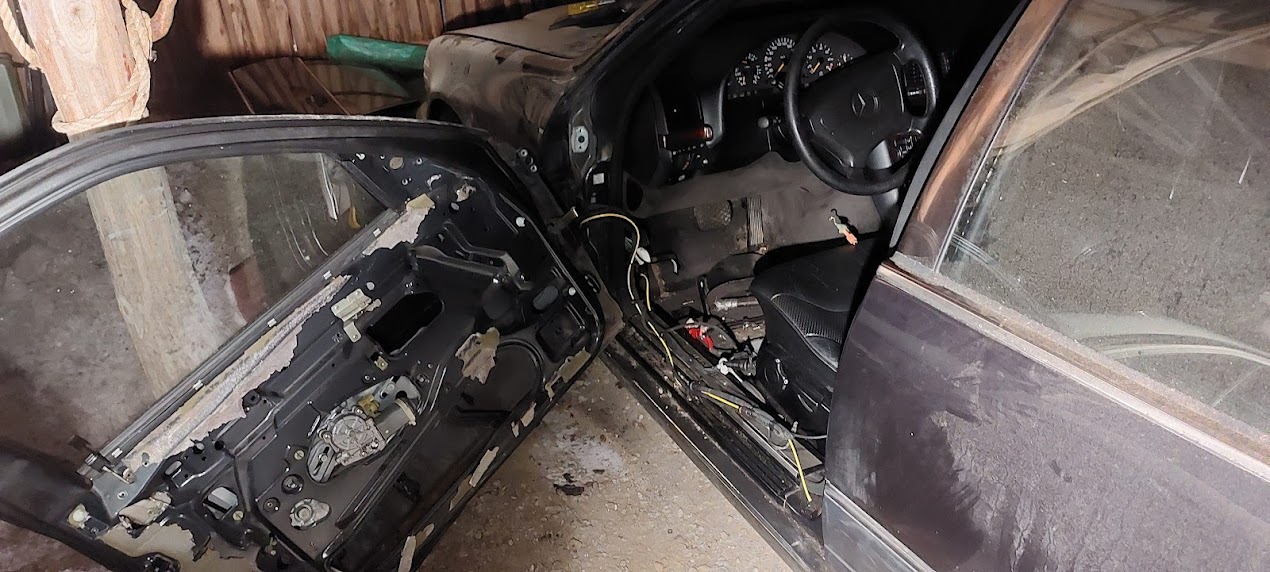

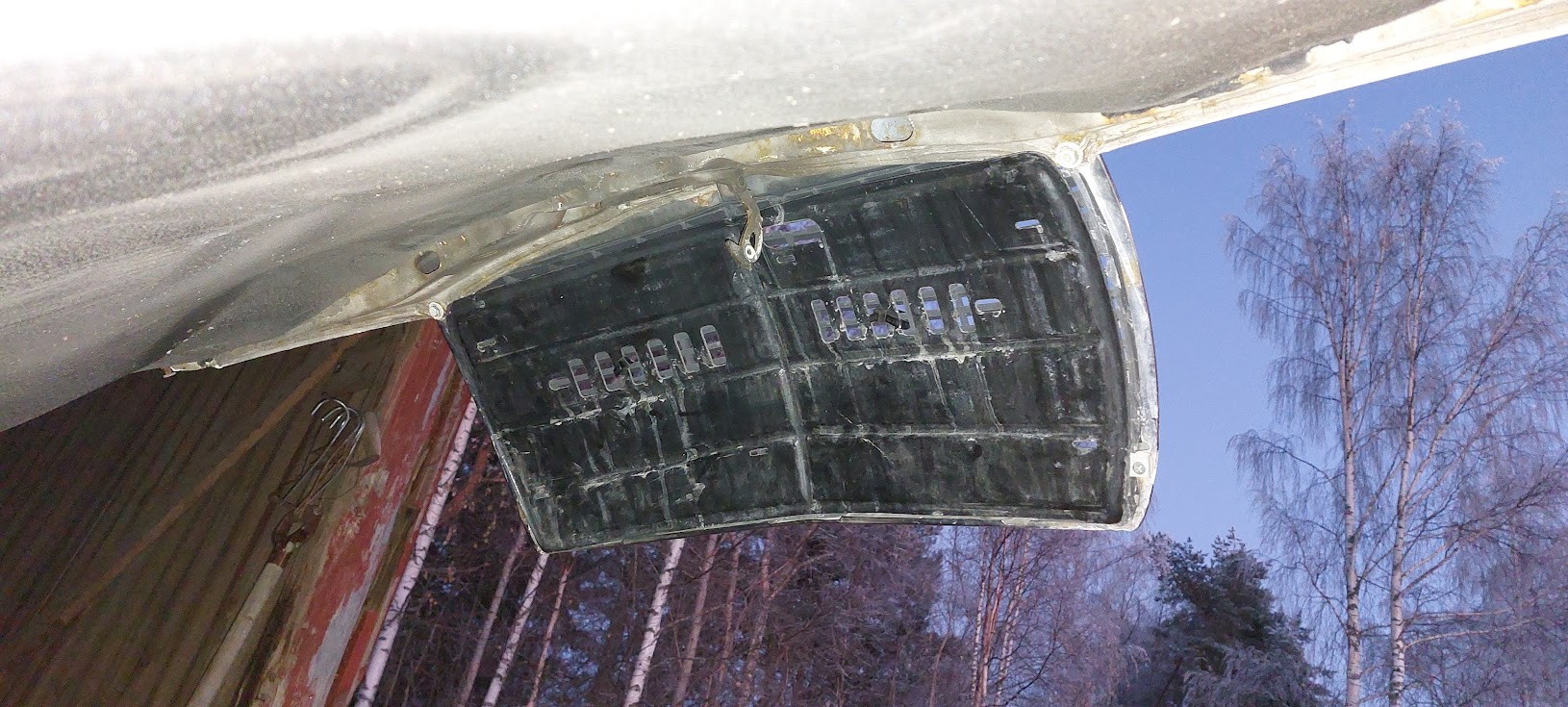

W140n ovejakin ährätty paikoilleen ennen pakkasia, sähkötys vielä kesken ja näyttää joutuvan porailemaan muutamia reikiäkin, jotta saapi 2-sarjan systeemit paikoilleen.

Viestit: 526
Re: Sepon W126 300SE 200D (korj: W123 200D, W140 S320)
Kah, väärä vuosiluku tuli tosiaan näpyteltyä, kiitos dealerille hoksauksesta!
Mutta joo, kaukaa harmaana pnä ihan ok, mutta auringonpaisteessa itse tehdyt karmeat paikkamaalaukset paistaa pahasti heti silmään :shout: :happy:
On se sellainenkin ajatus käynyt mielessä, että jos antais jollekin, joka osaisi alkuun ulkokuoren laittaa siistiksi ja tällä tavalla vaikkapa pikkuhiljaa kunnostelittaisi tätä etiäpäin, palanen kerrallaan...hauskahan se olisi kerryttää tähän kilometrejä aina vaan lisää ja lisää!
Tänään ei näemmä kuvan lisäys onnistu, kokeillaan joskus uudestaan...

Viestit: 526
Jäähärinestettä piti taas välillä lisäillä, tarkempi syynäys näytti, että syyläri oli hieman kosteana letkulähtöjen kohilta. Vaihdoin siis muutaman pätkän, näyttipä noita kertyneenkin vuosien saatossa muutama varastoon, liekö aina unohtunut, että tuommoinenhan on jo kertaalleen tullut ostettua :oops:
Nyt pysynyt kuivana; aika pehmeiltä lötköiltä nuo vanhat jo tuntuivatkin (kuvassa alin on -lie- alkuperäinen).
Tässä kuva, joka piti olla ed. postissa nyt sitten, olkoon tässä nyt sitten muistona. Tajusin, että toinen takapuskurin banaani on tippunut kevään pahimmissa jääröpökeleissä jonnekin kaupungille :evil:
