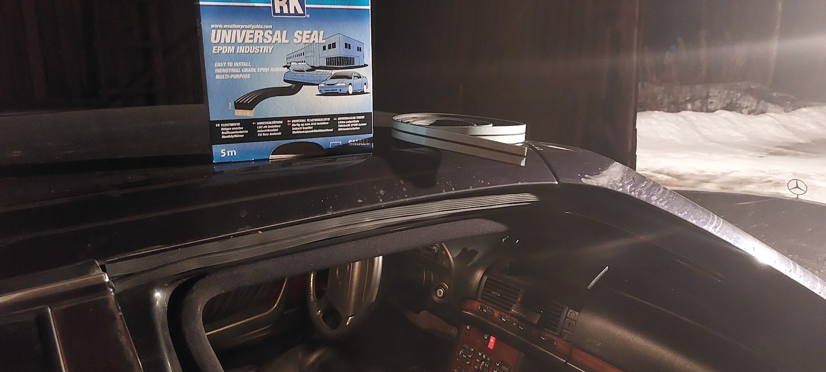

Tiivistin kuukausi sitten ikkunan yläreunat jollain sopivannäköisellä hyllytavaralla, ainakin kuskin puolelta suhinat tuntuivat lähteneen ja ovikin menee normaalisti kiinni:

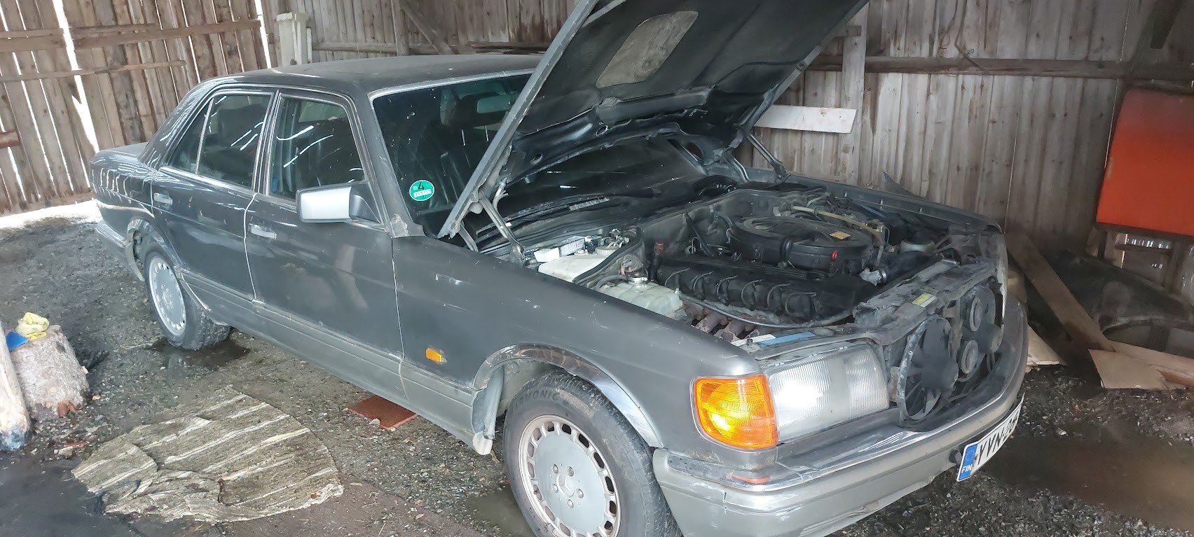

Tulipa kokeiltua, miten se käynnistyy sitten viime syksyn teutaroinnin, no akku kiinni ja parin sekunnin starttaus ja siinäpä se, näyttää siis peruselintoiminnot olevan ok! Tietysti kun aikansa hyrryytti tallissa niin jakaja keräsi taas kosteutta ja siihen nyykähti. Avasin, kuivasin paineilmalla ja taas kävi kivasti, eikä enää sammunut. Su kävin muutaman kilometrin lenkinkin heittämässä, just pääsin kotio talliin niin taas se sippasi, eikä ollut öljyvuotokaan itsekseen loppunut, kumma juttu (pesin konetta ennen, jotta näkis tilanteen paremmin). Kuivakoon jakaja nyt siinä issekseen...enpä vieläkään oikein tiedä, mitä tehdä tälle:
On ruostetta ja lakkavikaa jajaja. Liekö tällä edes enää saapi "Freude am Fahren" -tunnelmaa aikaiseksi, vaikka mukavahan tuo oli hyttiin (kuin kotiin) istahtaa, luopumisen tuskako nyt vielä liian suuri...no täytyy tässä katella...hmmhmmmmm.

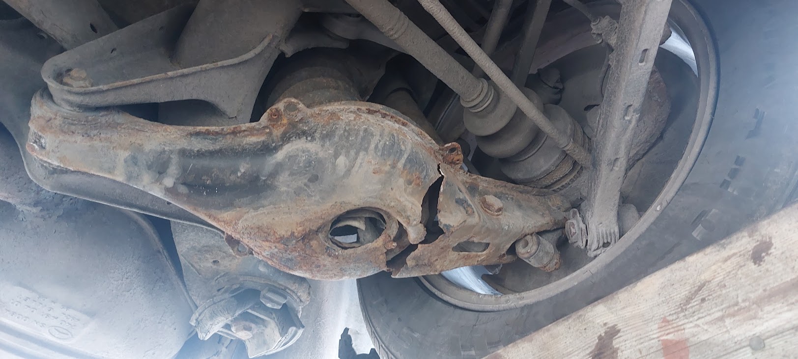

Ihmettelin alkuviikosta kun kihnutusta kuului takaa, ja katsoin ensin tunkilla, että tukivarren muovisuojahan se röpsöttää vannetta vasten, no karu totuus kuitenkin paljastui hetken päästä kun ajoin auton pukille :o "Uusi" osa on jo tulossa, joten koitetaan aikanaan vaihtaa; sitä tosin hankaloittaa vasemman käden kipsi; silpaisin joutessani leu'ulla peukalojänteen poikki ennen pääsiäistä. Kohta siitä saa suojuksen pois ja pääsee kokeileen, miten käsi toimii, mutta ehkei tohdi vielä noita ruosteisia pultteja alkaa tempomaan...

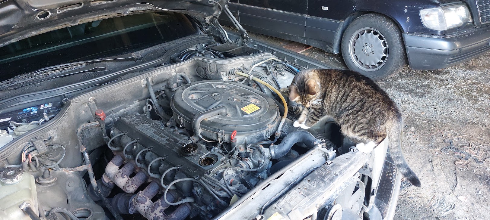

Tuli taas vuosittaisen mökkireissun aika. Ei auttanut kuin lähteä 126lla matkaan kävi miten kävi. No ensin tarkastettiin porukalla, että autossa on moottori tallella:
Juuh, jotain märkää näkyy, totesi Eetukin. Lisää ölppää ja korkki ja pelti kiinni, valmis.

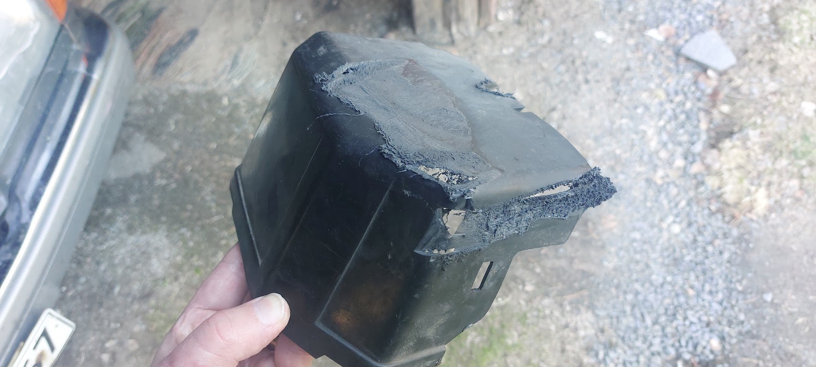

Jees, noin käy virranjakajan kannen suojakopalle, kun unohtaa nippusidekiinnityksen (toiselta puolelta puuttuu se tuohon koloon napsahtava korvakko):
Muistelenkin kuulleeni omituista räpätystä hetken aikaa, mutta se ehti loppua kun lopulta sai CD:tä hiljemmalle :lol:
No mutta, tämä autopa jouti nyt taas levolle vajaan 2000 km jälkeen, alkoi jo sisälle asti tulemaan öljysauhua keskisuulakkeista moottoritieajopätkän jäliltä :o Vaan eipä hätää (kai), tilasin tiivistesarjan ja kokeillaan nyt sitten kansiremonttia, joskus kesemmällä...

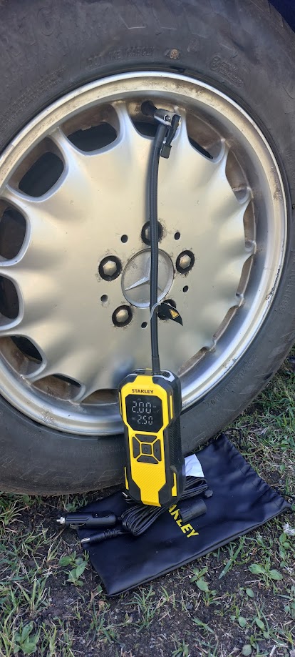

Möhkössä tippuu takarenkaan paineet hiljaksiin, ostin tuommoisen värkin:
Toimihan tuo, kun aikansa rutisi ja rätisi, muutama min sillä meni ~ 1.4 bar lisätäytössä. Onpahan aina autossa nyt mukana jos (itse/joku) tarvii.

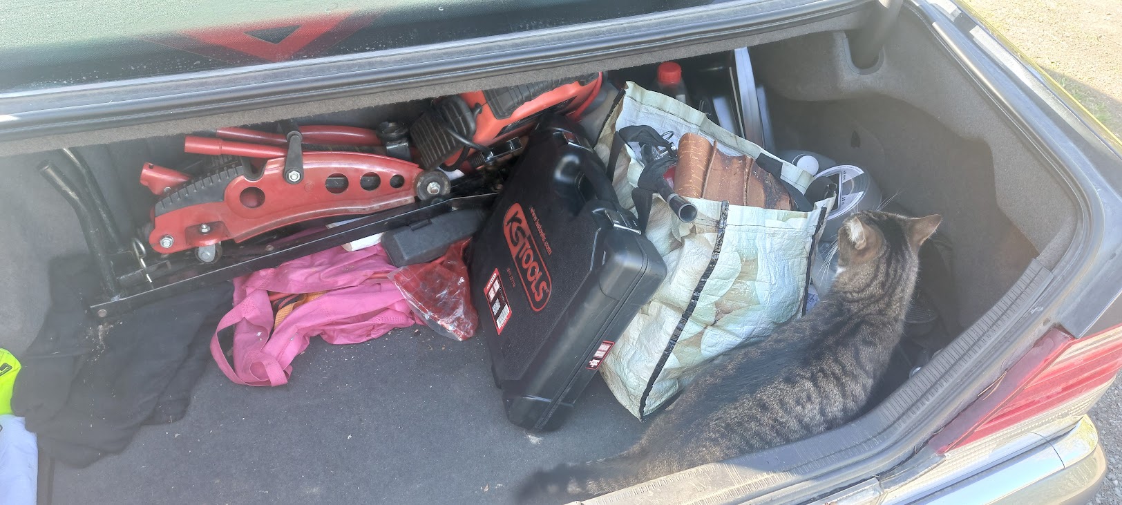

Täytyi siis peräkonttitavaroita siirrellä autosta toiseen taas vaihteeksi, ja tietysti apurin kera:
No on kai sitä turhaakin tavaraa kertynyt tuonne, olkoon nyt nuin ja katsellaan sitten tarkemmin ennen kesäreisustarttia 15.06.; jonnekin etelään vaimon kanssa sitten suhautetaan, sanottiin lapsille, että nyt me tehhään parin viikon reissu kahdestaan, sori :happy:

Itse ostin vastaavan pumpun reissukäyttöön. Helppo kun muistaa paineen ja lopettaa kun raja saavutettu. Polkupyörään testattu.
