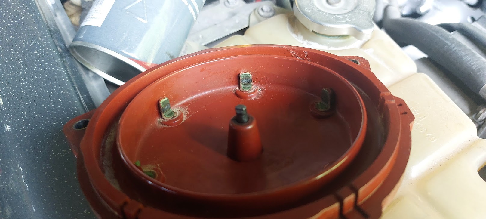

Niinpä se vain alkoi tämäkin auto nyt röpöttelemään ja köhimään. Oirekuvaus oli kuitenkin suht selkeä: kosteiden kelien jäliltä kun lähti ajelemaan auton yön yli seistyä, pääsi n. 10 - 15 min ja sitten liikennevaloihin hidastaessa käynti alkoi ontumaan ja saattoipa sammuakin. Onneksi lähti aina käyntiin, vaikka eihän se kovin mukavaa ole aamuruuhkassa risteyksessä seisottaa autoja takana :oops: Reilun 5 minuutin kuluttua oireet menivät sitten ohi ja saipi ajella ilman hikikarpaloita otsalla.
Häätyi siis ottaa virranjakan kansi lopulta kouraan:

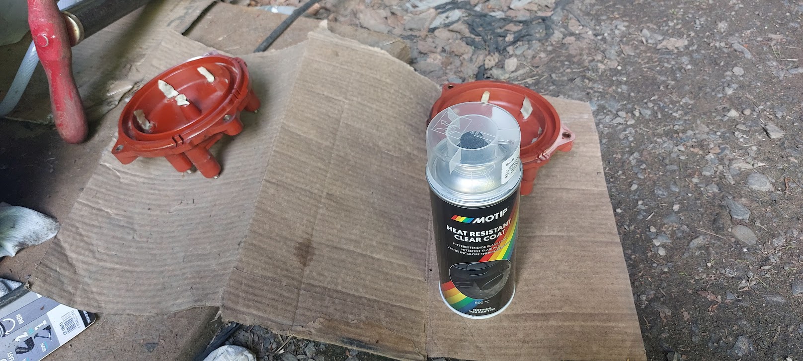

Tuollainen se oli, paikallaan siis joku nimetön kansi, jolla tuli nyt se reilu parikymppiä ajettua, aika peruskestävyys siis aiempiin kokemuksiin nähden. Kaivoin kontista vähän paremman tilalle, ja ennen paikoilleen laittoa tuli nyt tätä kokeiltua, molempiin, menköön vielä varalle tuo toinen:
Ei kyllä tosiaankaan vakuuttanut oman työn jälki (edes kuvaa kehdannut ottaa), mutta tulipa suhauteltua ja kassotaan onko mitään vaikutusta. Varmemmaksi vakuudeksi tilasin kuitenkin heti Saksasta rpm-depotilta uuden kannen, joka pitäisi olla kiiltäväksi käsitelty sisäpuolelta. Vielä vois se ison tiivisterenkaan tilata myös. Pyörijä vaikutti ihan ok:lta.
