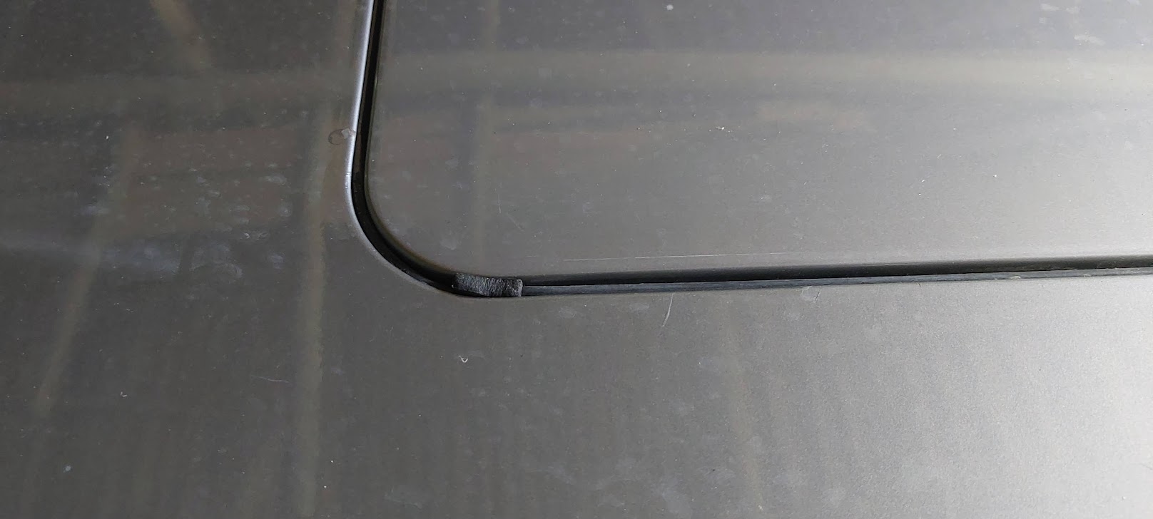

Matkalla edelleen kuuntelin tuulen suhinoita, ihan kuin kattoluukusta hieman kohisisi; siinä on ollutkin välillä sitä, että kovalla vastatuulenpuuskalla saattaa aueta hieman, liekö syynä rikkinäiset Hubwinkel-osat...kotona sitten vilaisin luukkua ja tiivisteestähän puuttui pikku pätkä! Enpä aiemmin ollut moista huomannut, liekö kauankin ollut noin. Laitoin ensiavuksi pätkän jotain tiivistenauhaa reikään.

Katselen purkuautosta tähän tiivisteen vaihtoa, mutta pitäisi siis isompikin operaatio tehdä, jotta saisi luukun taas nousemaan takaa ylös. Katto autossa on muutenkin hieman lakkavikainen, jotain sillekin on jossain vaiheessa tehty.

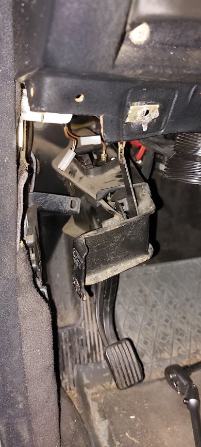

Apropåå käsijarru, se punainen merkkivalohan ei pala mittaristossa kun jarrun painaa päälle. Liekö polttimo rikki / poistettu, mutta voisko sille syynä olla jokin vika polkimessa? Sen verran tutkin ja hutkin, että purin polkimen purkuautosta irti, otin sen kytkimen irti ja vaihdoin tähän autoon. Ei kovin paha homma, purkaa ensin alaverhoilun pois, sitten konepellin aukaisukahvan vierestä pari pulttia irti, jalkotilan kulmasta pari pulttia löysälle, niin lähtee tuo polkimen pidikesysteemi liikkeelle. Päältä muovisuojaa pois ja saa helpommin nypättyä kytkimen johdot irti ja sitten itse kytkimen (liekö sama kuin ovissa nuo sisävalo-/ymskytkimet). Jotain häikkää tässäkin kohtaa on ollut, polkimen varren päältä puuttui muovia, jolla kytkimen tappi painuu kunnolla sisään, miten lie sekin hajonnut, jotain siihen oli ilmeisesti jo aiemmin yritetty väkertää korvikkeeksi. Siihen sain kohtuu helposti hieman lisää fyllinkiä, joten en (vielä) vaihtanut koko poljinhässäkkää päikseen.
No se valohan ei edelleenkään syty, eli ei kytkimessä vikaa, joten otanpa mittariston käteen seuraavaksi.
