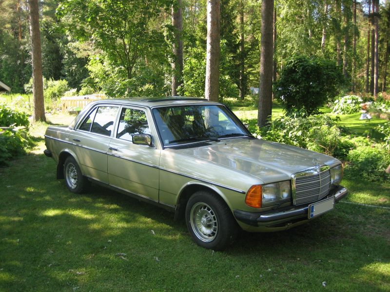

herra 47
Viestit: 42
Liittynyt: 12.8.2006 17:58
Viesti Kirjoittaja herra 47 »
Laitanpas joutessani tässä kuvan omasta harrasteautostani, jos ei passaa niin editoin pois. 1983 200 D
MercMan
W123-Spesialisti
Viestit: 604
Liittynyt: 03.3.2006 16:47
Viesti Kirjoittaja MercMan »
No ompas siisti Mersu ja vieläpä 200D, hienoa että jotkut arvostaa perusmalliakin. RautaMersu tuo 123 8)

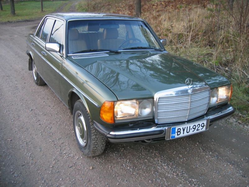

Laitetaas tännekin tuosta entisestä kuva.
W123 250 automaatti. Auton nimi "loisto", kuvasi kuntoa hyvin. Entinen kemiran edustusauto.
Vieläkin ikävä niitä bensa-kutosen ääniä. :(

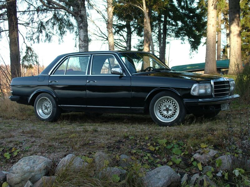

No täytyykai se tänne laitta sitten tuo iso D:
Rakas auto, tällä hetkellä tallissa oottelemassa kelien paranemista(pidennetty remonttiloma) 8)
