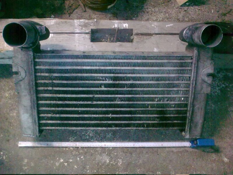

Kuinkasse on, mulla olisi tuolla tallissa kuuleri.
Jos mä kyhään se tähän paikalleen (tämähän on jo muutoskatsastettu turbolle) pitääkö toimittaa penkkilappu vai meneekö ilmoitusasiana?

Jossain menee,jossain ei. Mutta kyhää vaan kooleri keulaan ja katastukseen lyöt sopivan putken Koolerin tilalle,ei pitäs (HUOM) inssillä olla nokan koputtamista.

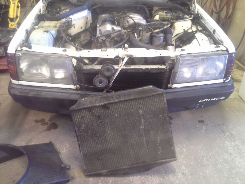

Ota sitten asennuksesta paljon kuvia meille, meinaan kun tuohon nykyiseen on edelleen STT asentamatta, jos siitä sais virtaa :oops:

Onko yykaakoossa minkämoinen tila keulalla?
W201:seen sain tämä kokoisen kennon suht pienellä vaivalla niin ettei sitä näy ulospäin ollenkaan.

Jaa että penkkilappua vaatisivat.. no eipä se yllätys ole, pitää ensin suorittaa tuo vuosikatsastus kumminkin.

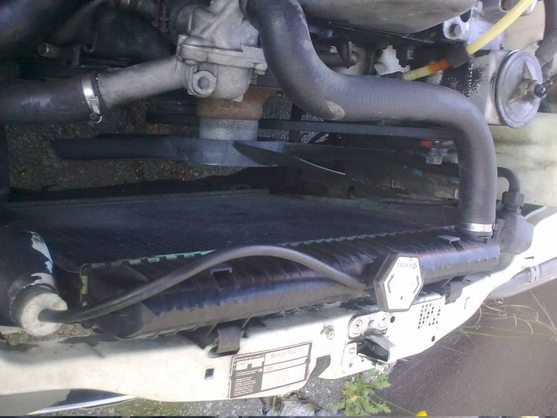

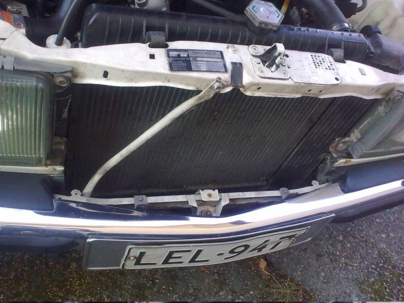

Syyläriä pitää varmaan siirtää taaksepäin.
Tällaisia tiloja keulalla on:
Ja tällainen kuuleri, leveys n.60cm.
On ollut 240d:ssä paikallaan, taisi olla nimimerkillä joonas8.

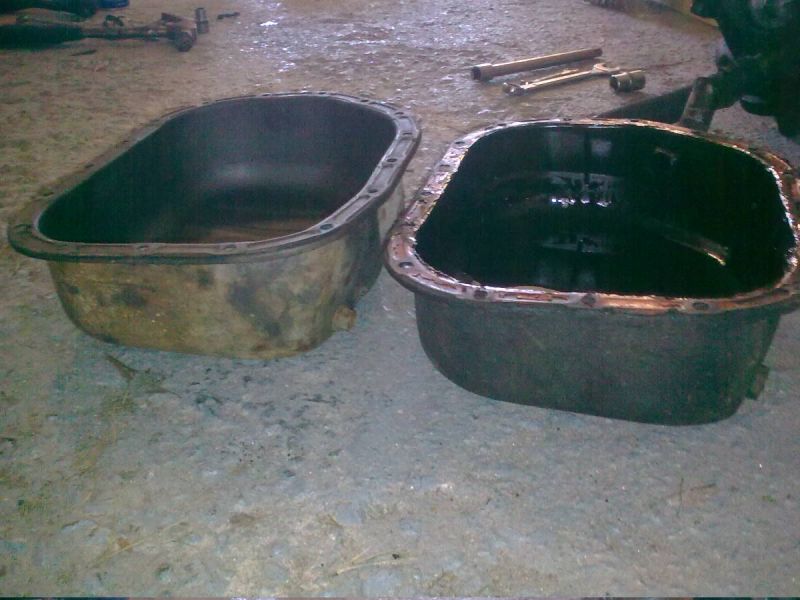

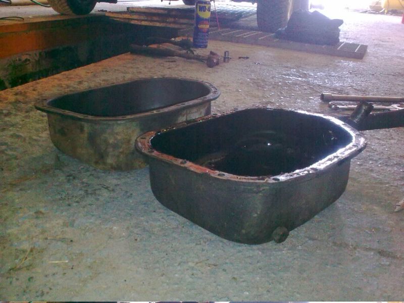

Tätä on sitten perkattu tämä päivä. Turpohilut on heivattu mäjelle. Tietääkseni öljypohja olisi sama 615-616-617 malleissa, mutta hankkimani käytetty ö-pohja oli syvempi kuin tuo stt-sarjan pohja.
Ei tullut mitattua, mutta eroa voisi olla jopa pari senttiä, ei liene mitään haittaa, mitä sitten vaikuttaa öljyn määrään. Mittatikun mukaan jos laittaa, niin menee enemmän, kait.
Tarkoitus on ajella vaparina nyt hetki ja sitten sopivan hetken tullen koneen vaihto.
Huoltomontussa oli vettä pohjalla viitisen senttiä, kuusiokoloavainta piti naarata neljä kertaa.
Mahtavaa!
(edit: käänsin kuvat)

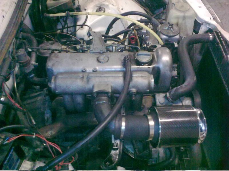

Tämä on nyt sitten vapari 240D, kaikkea hullua sitä alkaa tekemään!
Syöttöä pienensin kierroksen verran ja myöskin kierroksen tyhjäkäyntisäätöä.
Tyhjäkäynti jäi kovin pienelle, mutta sain suurennettua hienosäätöruuvista.
Ilmanputsariksi tuommoinen kamala BiltemaSport-suodatin, ei istu yhtään vanhaan laitteeseen, mutta tällä mennään nyt.
Edit: ja pystäristä imusarja, kun sellainen sattui olemaan.
Öljyiksi TB silver 10-40.
Öljynsuodatinjalasta tulppasin öljynjäähyn lähdöt hydrauliikkaliikkeestä ostetuilla tulpilla.
Jäähy tulee sitten 617:aan. Lyhyt testiajo tehty, konetila pitää vielä pestä ja katsoa josko jostain vuotaa.
Venttilit jäi turbon välyksille, orkkis putkistokin on paikallaan, ainoastaan ahtopainemittari muistuttaa hurjasta ahdetusta voimanpesästä.

Tällä on ajeltu vaparina, kyläpyörityksessä ei haittaa, kun en kiihdytyskisoja harrasta.
Mutta maantiellä turbon tuomaa lisäpotkua kaipaan kovasti.
Lääkkeeksi on nyt haettu tuo aikaisemmin mainittu OM617, harmi vaan kun meni talli alta.
Siskolikka on talonsa myynyt, en taida pihalla tätä alkaa väsätä. Jotain on keksittävä.
Puurattikin löysi tiensä kabiiniin. (nyt en saa jostain syystä kuvaa liitettyä)
No onhan kaikki puuratin nähnyt ennenkin..
WJ 4,7 -99
FLH 1200 -72
FLH 1200 -77
850 T5 -96 -muutti Poriin
Karvanaama
Viestit: 865
Liittynyt: 10.9.2011 14:20
Jouduin puutteelisten tallitilojen (laiskuuden)((edit:taitamattomuuden)) takia ulkoistamaan koneenvaihtohomman.
Lellikki tuli ajettua peräkärryn (+617 ja peräluukullinen haalittuja osia) kera pänttäämöön. Tuo voimanpuute iski kyllä vasten kasvoja tuolla tavaramäärällä, no vetihän ex-työkaveri 615:lla asuntovaunuakin, mutta onhan se jo jonkinlaista masokismia.
No perille päästiin 90 poimunopeudella, mutta kiihtyvyydestä ei passaa puhua.
Vaihtokoneen perästä oli löytynyt ihka uusi kytkin, turbohiluja olikin jo haalittu, mutta eipä ollut tiedossa ettei vakioimusarja kelpaa sellaisenaan.
Siihenkin on löytynyt lääke, joskaan se ei ole vielä kotona.
Lisäkuulumisia tulee kun on jotain kertomista.
