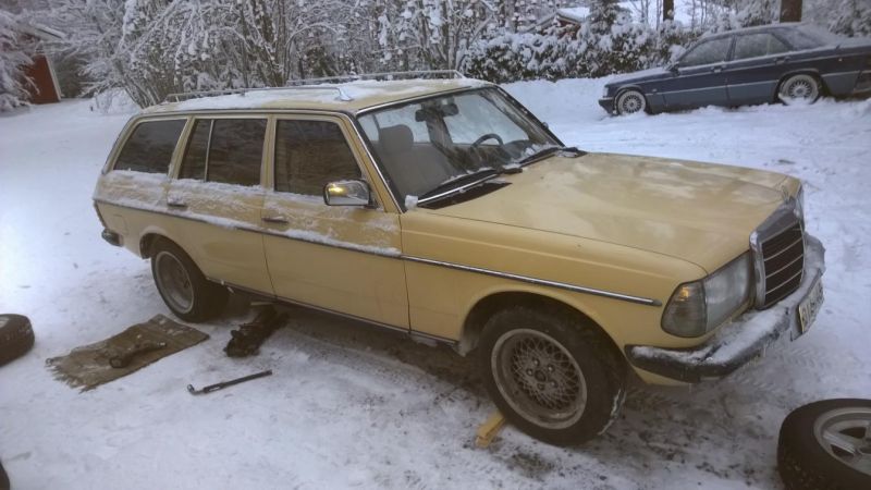

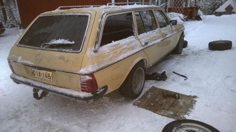

Ostin uuet jouset ja otin niistä kierroksen pois, nyt on sopivan korkunen ja ajettavuuskin parani 8)

hain eilen farkkuun tuommoset rialin hunajakennot 2 7x16'' ja 2 8x16''. Tarkotus ois kiillottaa reunat ja maalata keskustat metallinhohtomustaksi. :)

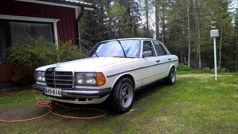

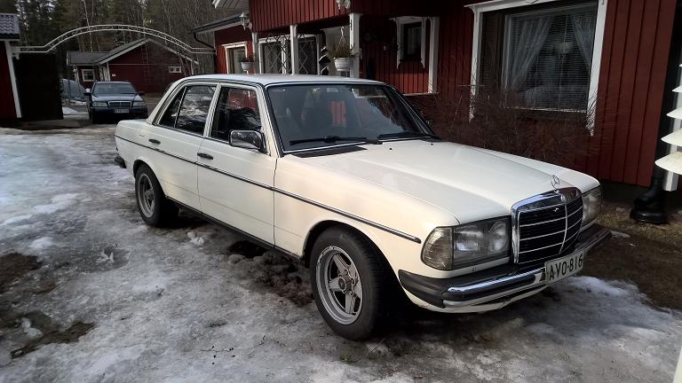

Tulipa vaihettua 190:llä tuommonen 200d vanaha taksi, vm -85 ja mittarissa vasta 610tkm vaikka ollut taksina vuoteen 2010 asti. Autolla on ollut mua ennen vaan 2.omistajaa, ensimmäisellä omistajalla ollut 13vuotta (1985-1998) helsingissä ja seuraavalla omistajalla ollut 16vuotta (1998-2014), ennen mulle tuloa oli pari lyhyempi aikaista omistajaa. Huoltokirjakin on, mutta en oo vielä saanu sitä, ku edellinen omistaja aiko lähettää sen postissa. Ruostekkaan ei oo vielä päässy kovin pahasti purasemmaan, pohojaa ei oo hitsattu koskaan(nyt joutuu takapyöränkoteloihin laittaan pienet paikat), ovetkin hyväkuntoset(ainoastaan jotain pientä pintaruostetta). Kuskinpuolen etulokari ois vaihtokunnossa, joskus laitettu tarvikelokari ja se on päässy ruostuun melko pahasti, eli jos joltain löytyy edullisesti kuskinpuolen lokasuoja ja ei kovin kaukaa raahesta niin saa tarjota. Löytyshän multa tuohon stt-turbosarjakin, mutta en vielä tiiä raskiiko tuota turbottaa, vaikka eihän se vissiin tuolla stt-sarjalla kovin herkästi hajoa?

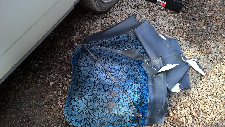

Tännään pesin ja vahasin valakian mersun, lisäksi otin tuon varmaanki uutena laitetun penkin päällisen pois, joutu vähä väkivalloin repimään irti ku oli sen verta lujasti laitettu kiinni. :lol:

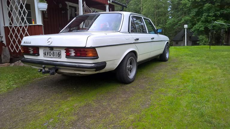

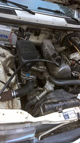

mitenkähän, kun mulla on tuohon valakiaan stt-turbosarja mutta siinä ei oo sitä stt-turbosarjaan kuuluvaa öljynlauhdutinta niin kestääkö tuo om615 moottori turbotusta jos ei laita sitä öljynlauhdutinta?

Turbotuksesta vielä sen verran, että suodatinjalkaanhan pitää hommata t-haara öljynpaineelle, muistaako kukaan minkä kokosella kierteellä öljynpaineletku on kiinni?

Kierre oli muistaakseni M10x1.
Kovassa vedätyksessähän vasta öljynjäähdytintä tarvitaan. Tietysti jos mahdollisuus on niin laittaisi adaptereilla jonkun tarvikekennon sinne. Yhdessä vanhassa turbomersussa mulla ei ollut öljynjäähdytintä ollenkaan eikä siinäkään ollut lämpöongelmaa. STT-sarjalla ei kuitenkaan puhuta mistään superitehoista.

nyt ois mersuunki laitettu turbo 8)
Viestit: 29494
No niin 8) Pumppua säädetty ? Liikkunee selvästi paremmin ?
mersuw123
Viestit: 724
Liittynyt: 06.11.2010 15:41
Paikkakunta: raahe
dealer kirjoitti:No niin 8) Pumppua säädetty ? Liikkunee selvästi paremmin ?
pumppua oli jo varmasti joku edellinen omistaja ruuvannu, mutta säätiin syöttöä vielä lisää 1 kierroksen ja vetäviä säätiin 2 kierrosta. Liikkuu kyllä nytten palio paremmin vakioon verrattuna 8)

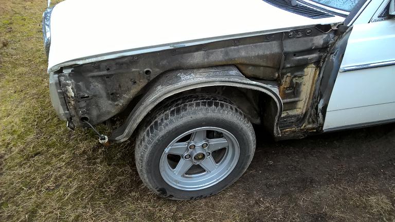

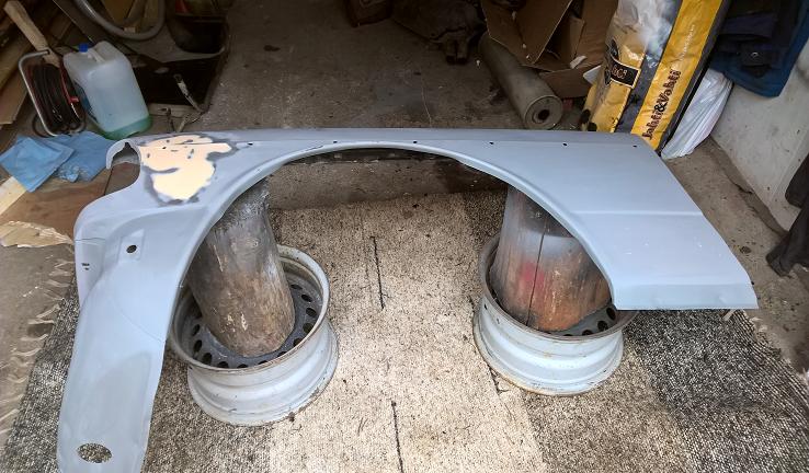

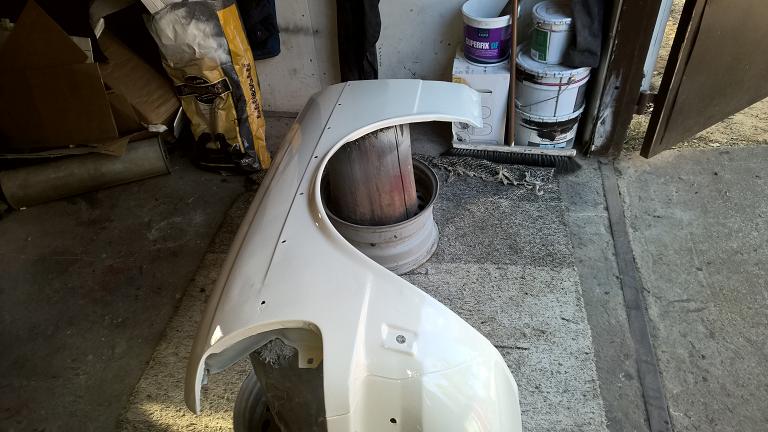

Innostuin viikonloppuna ruveta korjaan tuon vanhan lokasuojan, tännään sain vejettyä pintamaalin ja jos muutaman päivän päästä laittas takasin paikalleen, olin kyllä yllättyny että kuin hyvin oli säilyny lokasuojan takaa kun ei ollut yhtään reikää. :)

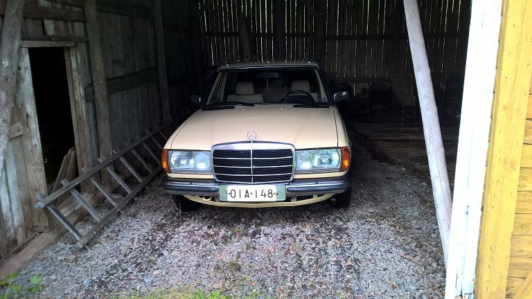

Keltasen farkun vein viime viikonloppuna säilöön ku ei viitti taivas allakaan säilyttää :)

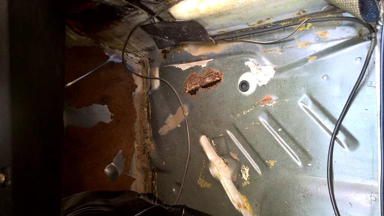

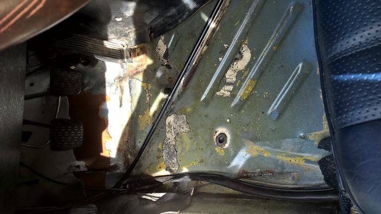

Valakiasta pari viikkua sitten reppiin pois etujalkotiloista sen ''äänieristematon'', kun siellä oli vesi alla, onneksi oli säilynyt ihmeen hyvässä kunnosa, ainuastaan vänkärin jalkotilassa oli tuo pikkureikä :)

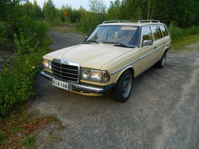

tännään pesin ja vahasin vanhuksen niin on hyvä huomenna lähtä käveseen veteraanikone päivillä :) raidetanko pitäs alakaa vaihtaan vänkärinpuolelle ku alakaa olleen sen verran väliä ja alapallo pitäs vaihtaa kuskinpuolelle, vois olla että tulis parempi ajettavaki ku vaihtas nuo. :)
