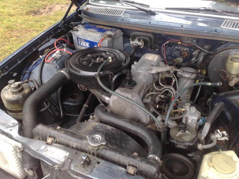

Sattui tänään pienoinen kämmi... :oops: Ilmanpuhdistinkoteloa putsasin ruostehista, laittelin rätin tietty imusarjaan, ettei mene roskat. Ilmanputsistin kun oli kuivumassa maalikerroksen kera, niin ajattelin, että käännämpä auton tässä pihalla ympäri, että pääsee Defan piuhaa pujottelemaan keulille. Noh, hatara kun on pää, ni tietäähän sen, mitä seurasi. " röh, köh köh köh röh" Ihmettelin aluksi, että mikäs ny, ja sitte muistin rätin... Imusarja poies, ja siellähän se kaveerasi kolmospytyn venttiilinvarren kanssa... :oops: :evil: Venttiili sattui olemaan auki, jotenka pihtien kanssa nykäsin rätin jämät pois imukanavasta, ja löin koneen uuestaan tulille. Nyt kävi normaalisti.
Se vaan tässä jäi vaivaamaan, että tuommoinen rätin rääsy, voikos se vahingoittaa venttiiliä jotenkin? Koneen käynnistä päätellen ei kai? :oops:

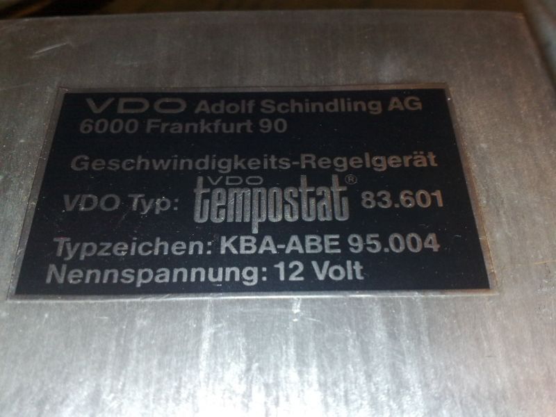

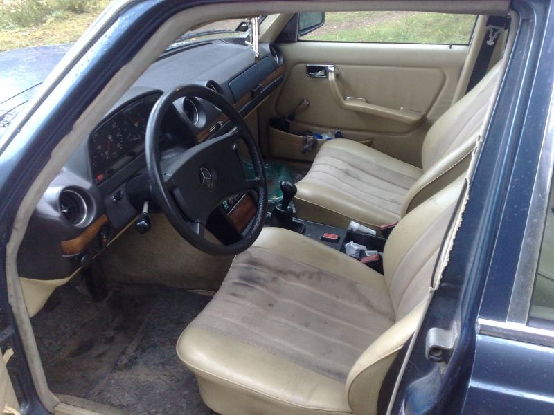

Käsiini sattui tämmöinen! :shock:
Käykös tämä ollenkaan satakakskolmoseen? Ja jos, niin mistä saa anturin mittariston taakse? :shock:

En kyllä usko että tuon koneen venat muutamasta räsystä itteensä ottaa, korjasin viime talvena yhden nenäkeppi vikasen OM617:sen, sitä oli alipainepumpun laakeri pettänyt ja ketju oli menny poikki, nokka 3 kappaleessa ja nokka pukit revenny irti että sen verran kovaa oli mäntä ja venttiili kohdannu :shock: käytin kannen tarkistuksessa ja yksikään venttiili ei ollut vaurioitunu, teetin kuitenkin uudet seeti pinnat ja venttiilien hionnan. Tulipa siis kuntoon ketjun, nenäkepin ja pukkien uusinnalla. Auto oli orikinaali 300TD ja mittarissakin vasta vähän alle 300000, lienee pumppu vaan vanhuuttaana väsähtänyt :?:

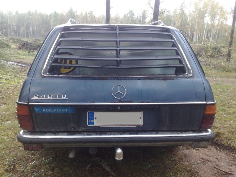

Noniin. Nyt tuli ostettua toinen korinvaihtofarkkupaku (Otan kuvia ku kerkeän) SYYT: Ehjät keskuslukituksen osat, Ruosteeton paksinkansi, OM617 moottori (Ei tasonsäädön pumppua :? ), sekä ABS. Ynnä 14'' aluvalsseja pari kierrosta. Viellä mädempi, ku toi miun nykynen, mutta kait siitä viellä auto tulee.

Tosta nykysestä lintasta vois kuvia laittaakkin, toisen farkkupakun osto jäikin vaiheeseen, kun myyjä katos jonnekkin. :cry: Turhaan kerkesin iloita siitäkin... Jos olis huomenna aikaa pari kuvaa näpsiä. :!:

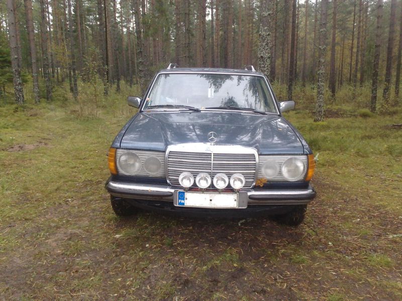

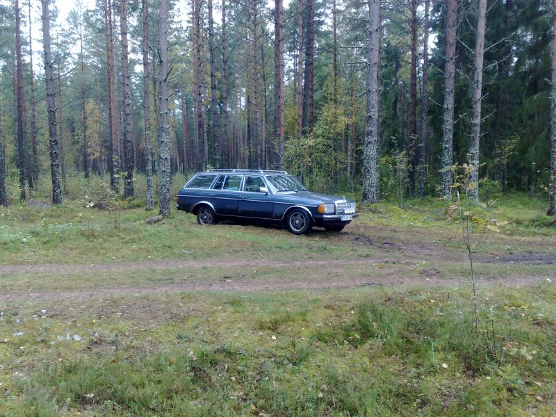

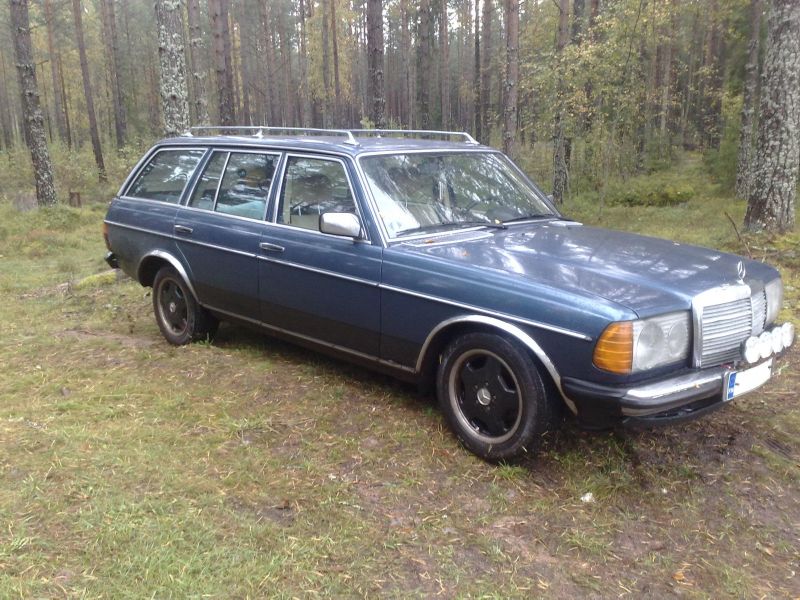

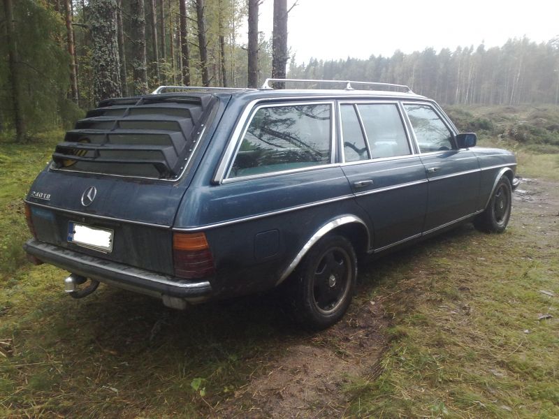

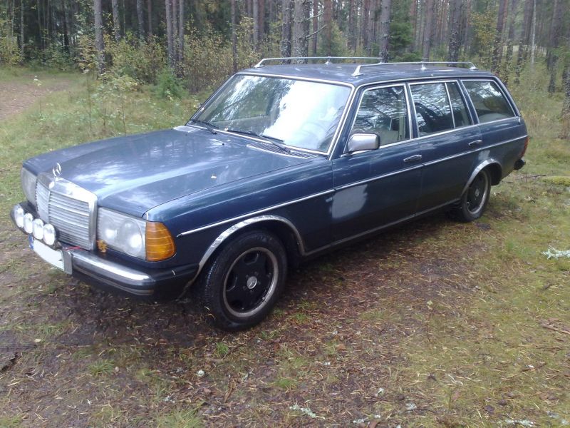

Tässä tulis nyt pari kuvaa linttafarkkupakusta, vai saako sanoa lintta, kun ei oo arvonimee annettu? :roll: :lol:
Kuvien laatu on mitä on, kun ovat kumisaapaslaisella otettu. :roll:

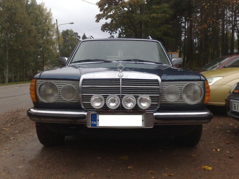

Tuommoset katkaisimet laitoin lisävaloille. :)
Tussilla tuli kätevästi vanhoista takalasin pyyhkimen nappuloista, kun olivat kuluneet valkoisiksi pallukoiksi. :lol: Mukana myös rikkinäisestä valojen korkeussäätö härvelistä muokattu usb paikka...

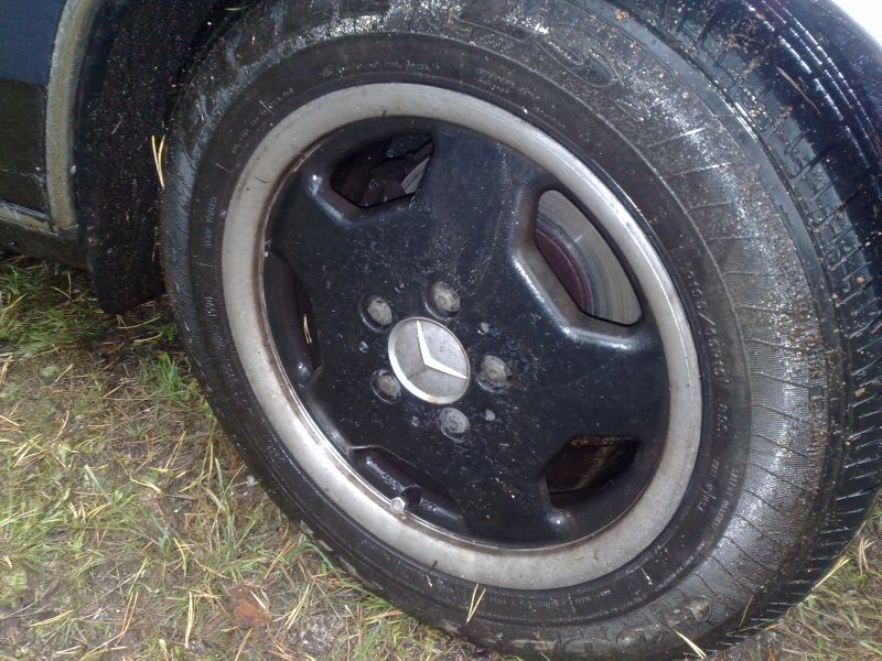

Muutama kuva rojektista:
Tuossa kuvassa on nyt KL:n myymät vahvimmat jouset paikallaan. On taas ryhdissään, motonetin jousilla kaari peitti jonkun matkaa renkaan pintaa tästä kulmasta katottuna. :wink: Eipäs tullut otettua yhtään kuvaa tukivarret irtipois ollenkaan. :?

Näkikö nuilla pikku lisävaloilla kuinka hyvin? Ite taisin ostaa just samanlaisia 4kpl!
E200D
Viestit: 234
Liittynyt: 25.10.2010 17:10
Paikkakunta: Hamina
Viesti Kirjoittaja E200D »
shrteam kirjoitti:Näkikö nuilla pikku lisävaloilla kuinka hyvin? Ite taisin ostaa just samanlaisia 4kpl!
Vähä myöhässä, mutta hinta/laatusuhteeltaan ERITTÄIN hyvät valot! 8)
Näkee ja pitkälle.
