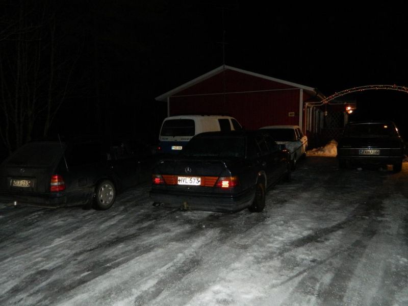

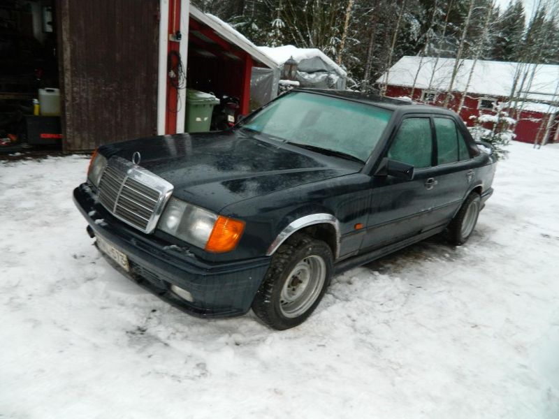

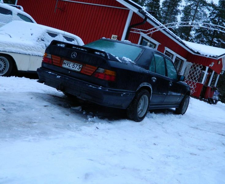

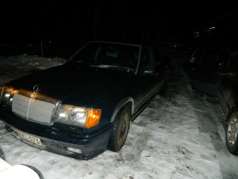

no joo tosapa ois pari kuvvaa uuesta tulokkaasta :lol: 230i -86 5-vaiht.
