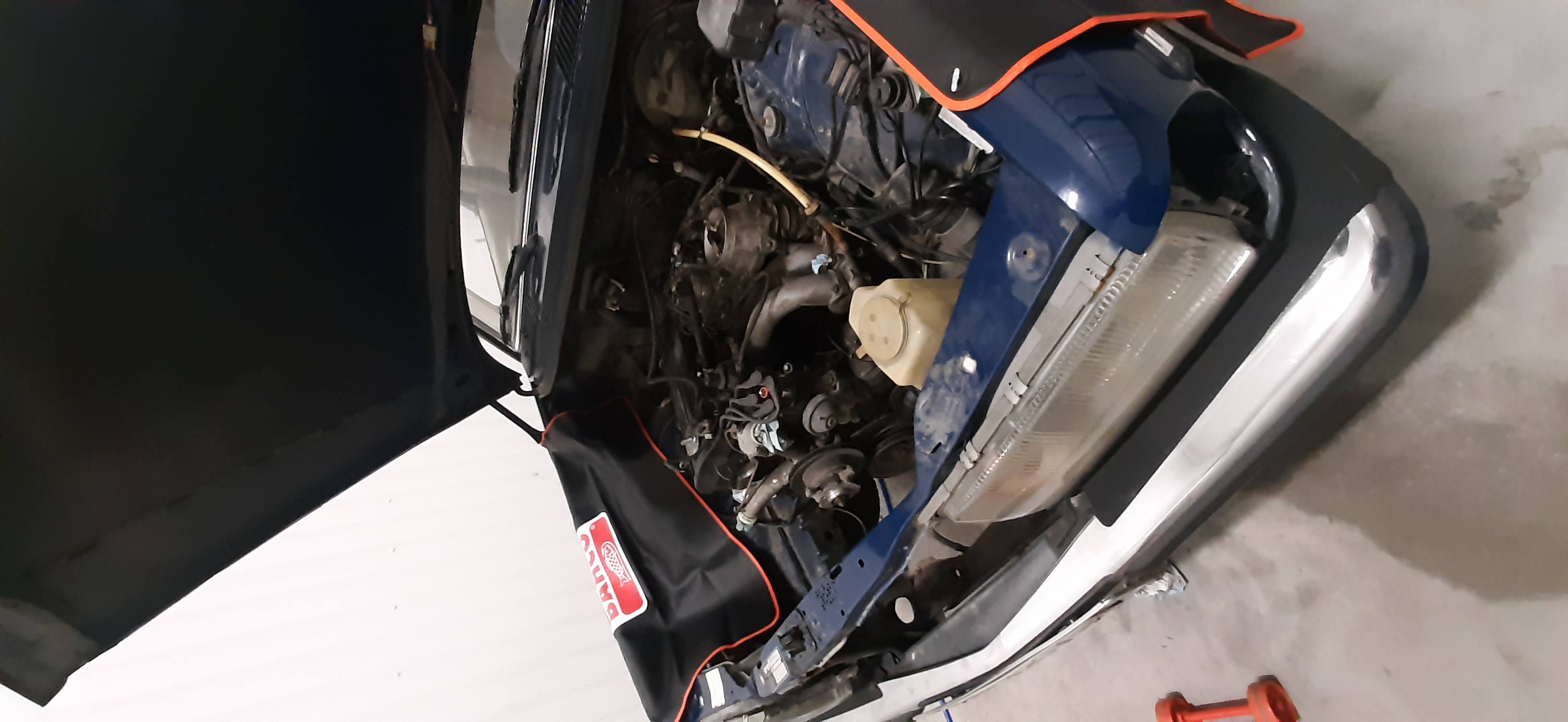

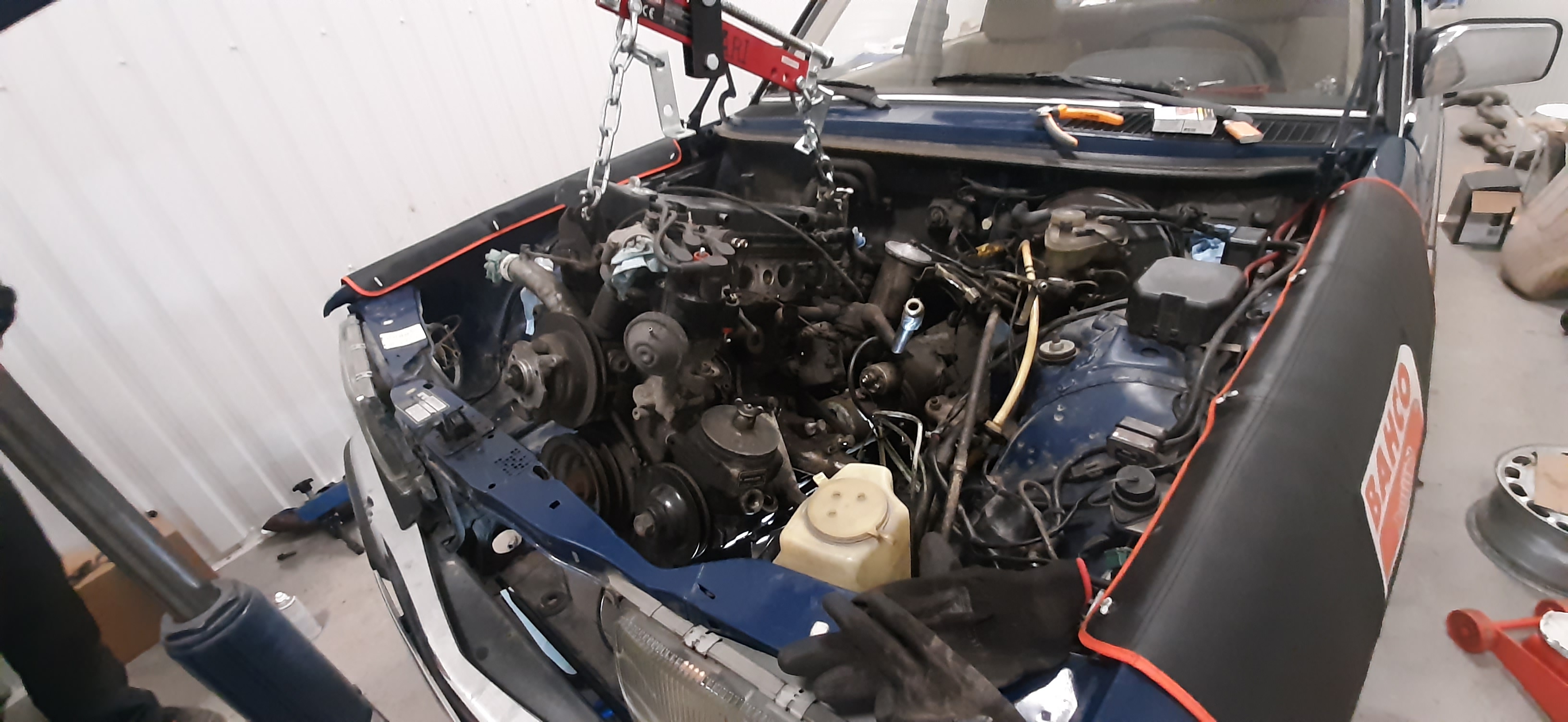

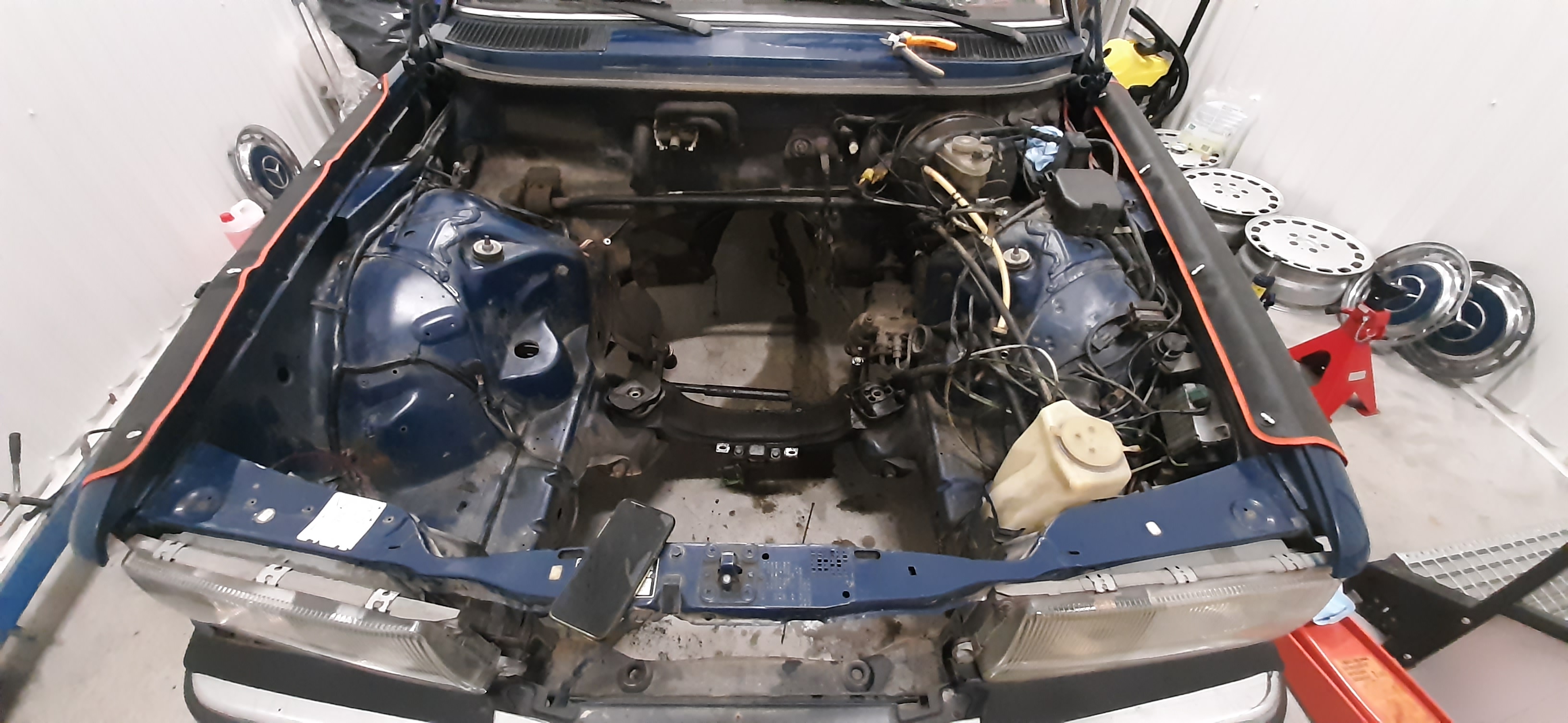

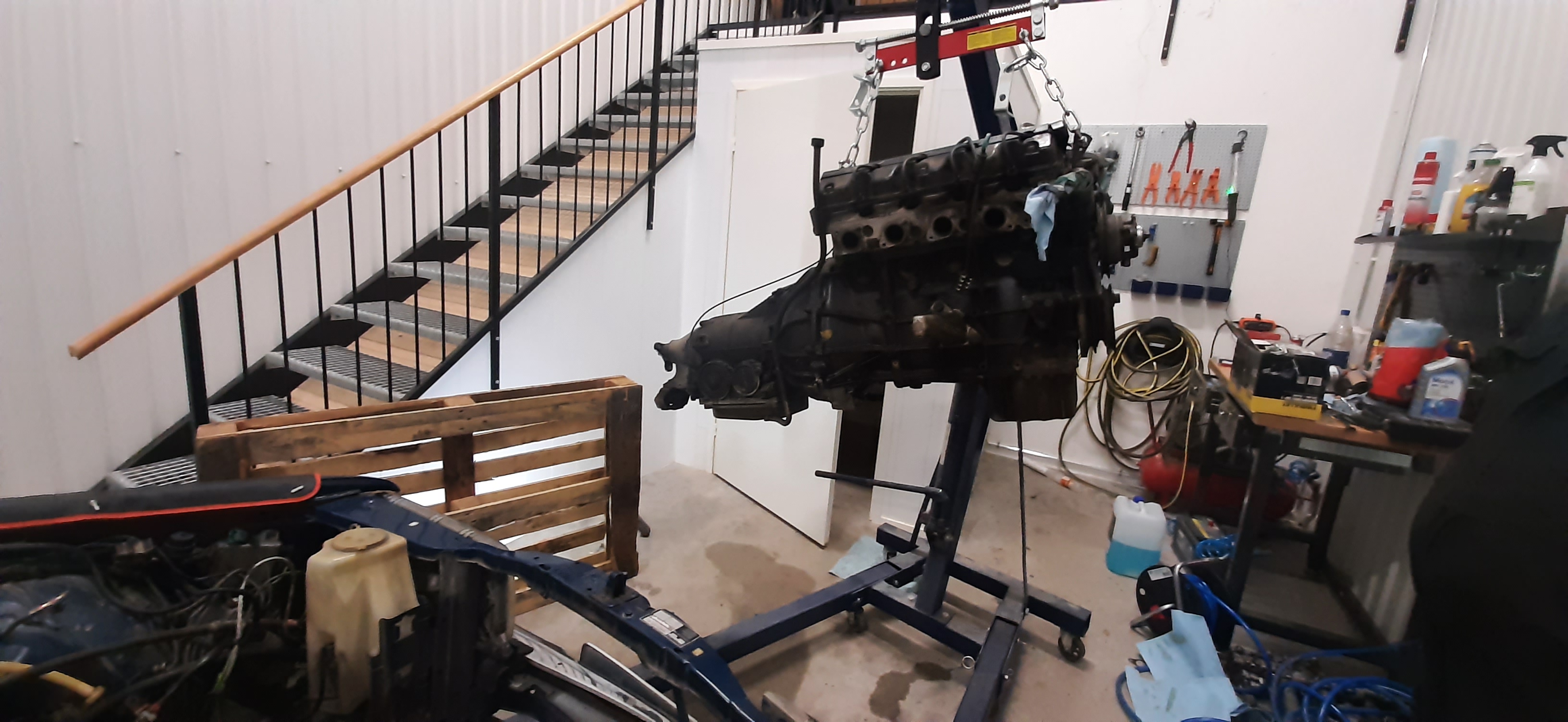

No päivitettään tarinaa myös tänne tämän auton osalta. Eli otin tämän pois ajosta 2 vuotta sitten. Alunperin oli tämä W123 päivittää kesän harrasteautoksi. Tarkoituksena oli teettää kansiremontti ja muutama muu pikku korjaus kevät talven aikana. No sitten alkoi tienkin korona härdelli ja muutti kaikki suunnitelmat. Viimeinen niitti tuli viime talvena (2021) kun teetin tähän classic data tarkistuksen. Siinä suositeltiin suoraan tämän auton kannalta museoautoksi tekemistä. Edes se tieto ei haitannut asiaa että edellinen omistaja oli vaihdattanut tähän W124 mallista sylinterikannen.
Tämän hetkinen tilanne on se autoa aika paljon purettu ja moottori otettiin ensimäiseksi kohteeksi. Kansiremontti on tehty ja Lohko on maalattu. Myös uudet tiivisteet ja pultit on ostettu. Varsinainen haaste oli löytää uudet männänrenkaat jotka onneksi lopulta löytyivät. Myös kampiakselin runkolaakerit ja kiertokangen laakerit menivät uusiksi. Seuraavaksi vielä uudet jakopään osat ja moottoria voidaan alkaa kasaamaan. Seuraavat kohteet ovat ruiskutusjärjestelmän korjaus ja sisustanosien etsiminen tai kunnostaminen

Kuvia projetin eri vaiheista..
