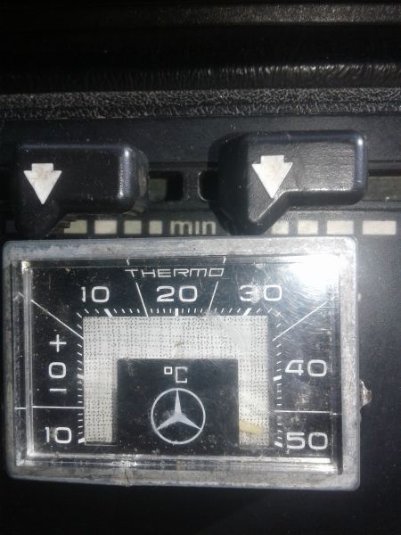

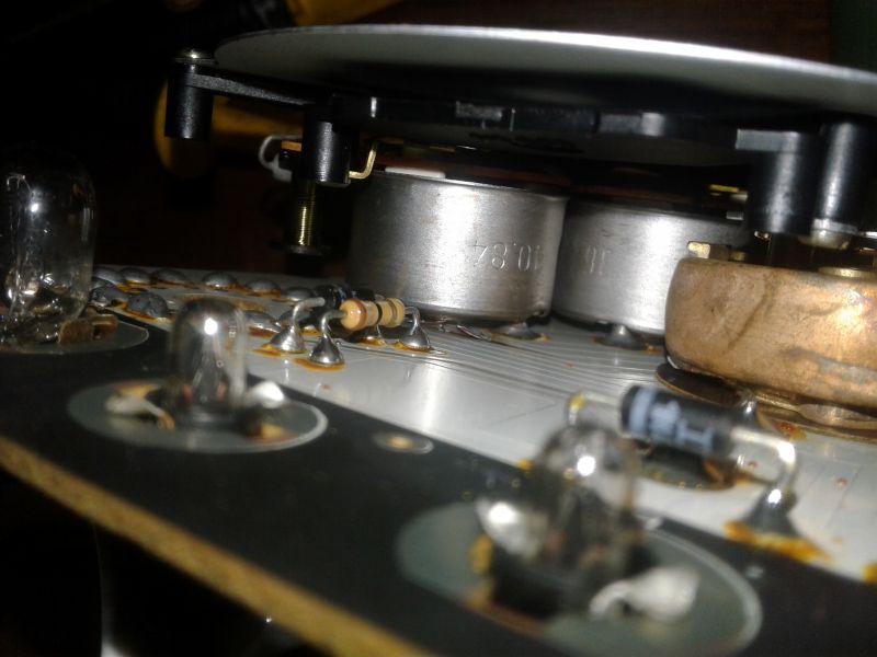

tuli semmmonen vika että lämpö ja polttoaine mittari väpättää ja lämpömittari näyttää hetken ajon jälkeen 80-120 asteen lukemia nestepuoli käyty läpi laturi uus ja kytkintä kun polkee asteet laskee heti ja kun päästää ylös myös mittarissa lukema kohoaa ja tai valot kun laittaa kiinnni niin lukema laskee tyhjäkäynnillä normi lukemiin? :lol:
Kipsu
W123-Spesialisti
Viestit: 1761
Liittynyt: 05.11.2005 11:56
Viesti Kirjoittaja Kipsu »
Juurikin äskettäin joku valitti toisessa topicissa samaa ja oli jäänyt mootorin ja korin välinen maajohto kiinnittämättä.
c280r6
Viestit: 536
Liittynyt: 15.12.2010 9:28
Paikkakunta: oulu
Viesti Kirjoittaja c280r6 »
Kyllä se näin oli että juuri maadoituksen puuttuminen sai tämän aikaan pitää alkaa etsimään mittaristosta maa vika ja korjata se niin siinäpä se👍iso käsi foorumilaisille avusta :D

Kuva poikki maaliuska mittarin alta
c280r6
Viestit: 536
Paikkakunta: oulu
Nyt toimii oikein eikä menny tuhansia euroja vaan pätkä tinaa.

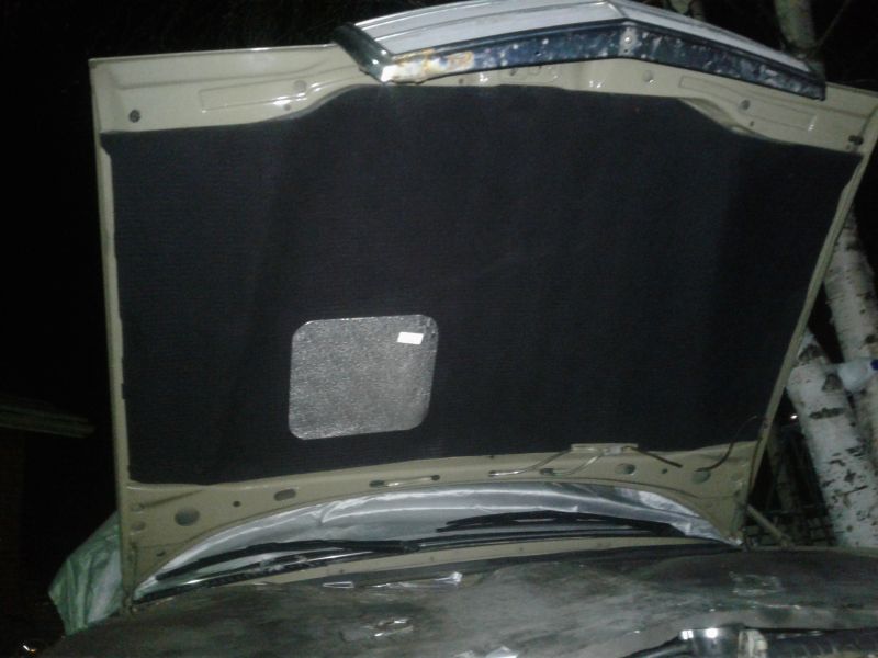

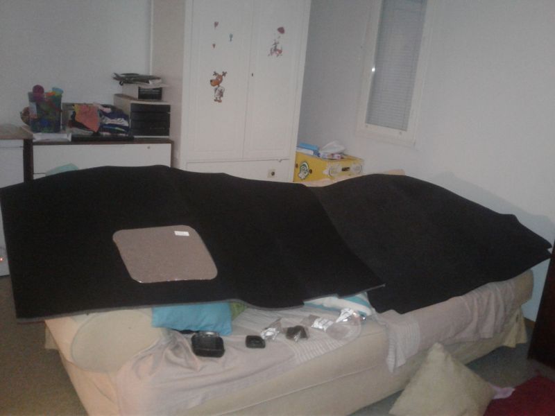

Kuva tupla suojaus ettei korvat säry uus ja vahana konepeitto
Molemmat konehuoneessa paikollaan eikä uusi sotkeennu kun vanha suojana konetilan päällä
