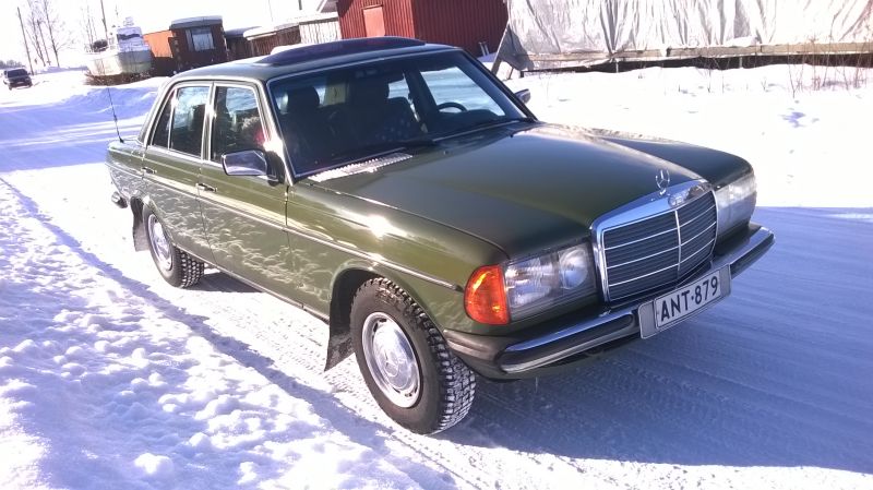

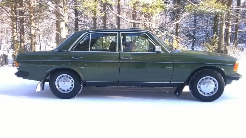

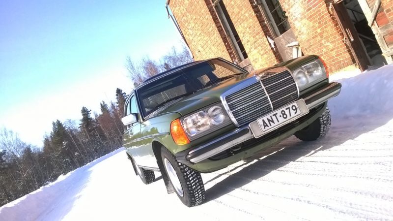

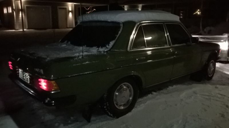

Viesti Kirjoittaja c280r6 »
talvisia kuvia 2016 Papille ja kaikille takakumit on 215/80/R14C mahtavat ajaa:)

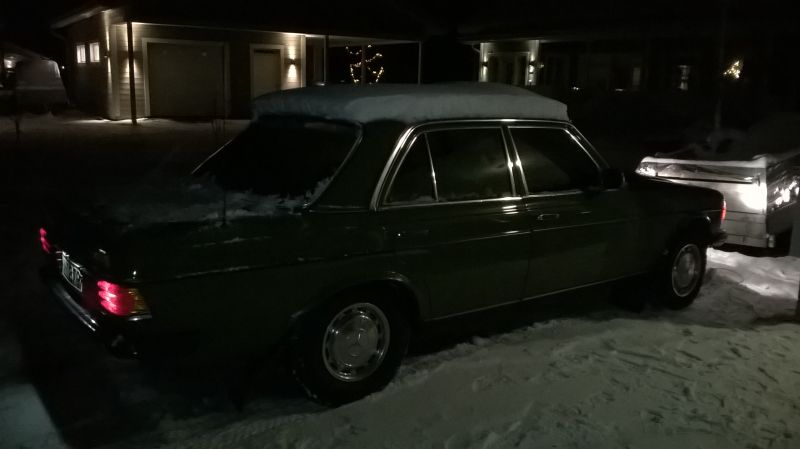

tämä tilanne just tällä hetkellä kromitakavaloalalistat + uusilla takavaloilla uudet
rekisterikilven valot
ilmanottoritilät kromit jenkeistä
uudet etuvilkut ja umpiot suoraan saksasta kantikkaat ei pyöreät koska auto muutenkin aika uudistettu
perslämmittimet molemmin puolin
sähkölasit joka nurkassa kytkimet molemmin puolin vaihde sifteriä myös takana omat
alusta tarkistettu mersun huolto klinikalla kaikki on ok ja öljyt perä+kone+automaattilaatikko
mutta onko kellään taksi mallin sivu/takasisä valot tarjolla tallin nurkassa
kiinnostaa kyllä.

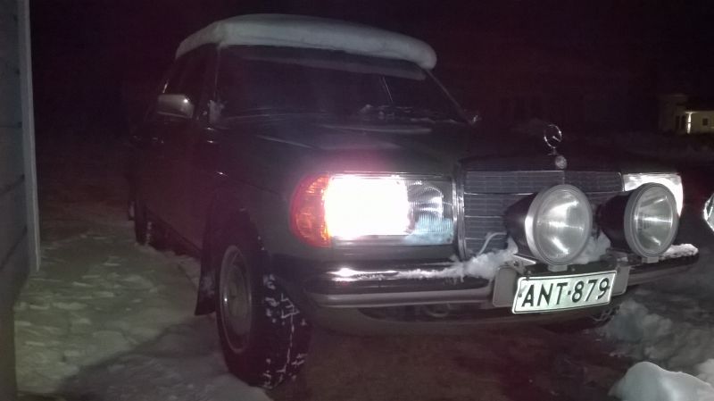

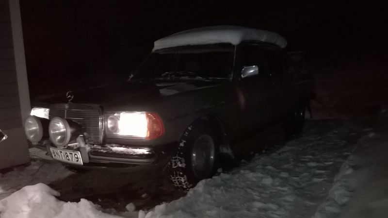

talvikuvia lisä valot lähtivät varastoon talviteloille komiampi ilman on kyllä.

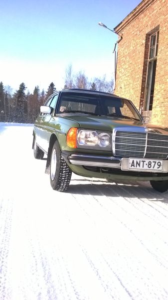

aattelinki että ei mee kauaa kun pappi kommentoi kun olit vailla talvikuvia koitin ottaa hyviä :D kiitos :D
Viestit: 11195
Kyllä nuo kuvat lämmittää mieltä. Ei jätä kylmäksi näin keväisenä päivänä.
