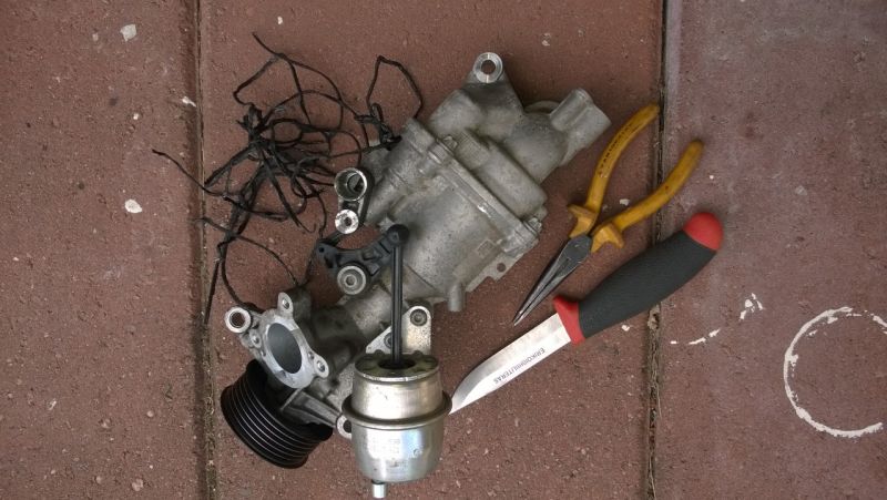

Tänään otin vesipumpun tarkasteluun ja hupsis 3min sekä kuvan erikoistyökalut ja asentajille olleet ylivoimaiset roippeet vesipumpun kaulan ympäriltä oli pois. Ei olis tarvinnut edes purkaa isommasti, puukolla pari lenkkiä poikki ja nykki pihdeillä pois. kele.Kuva
Viestit: 6004
Paikkakunta: 08/09
KaleMani kirjoitti:Tänään otin vesipumpun tarkasteluun ja hupsis 3min sekä kuvan erikoistyökalut ja asentajille olleet ylivoimaiset roippeet vesipumpun kaulan ympäriltä oli pois. Ei olis tarvinnut edes purkaa isommasti, puukolla pari lenkkiä poikki ja nykki pihdeillä pois. kele.Kuva
Sitähän mä tossa jo meinasin että ompa erikoisesti menny kun ei korjaamolla töikseen autoja rassaava saa sitä kuntoon....
Haisee myynnin ja töiden pakkomyynnille aliarvioimalla asiakasta. Itsellä vastaava johtaa kerrasta pysyvään boikottiin.

Mielenkiintoinen vasserpumppe... Mikä tuon alipainekellon funktio on? Lisää virtausta jossakin tilanteessa? Millonkohan sähköiset pumput alkaisi yleistyä?
Sähköistä pumppua olen odotellut jo pitkään, luulisi sen kiinnostavan nykyisessä energiasäästö ja hetkellisen huipputehon ulosmittauksessa useampaakin valmistajaa. Ja sitten vielä starttimoottorin ja laturin yhdistelmää. Tuota kelloa itsekkin ihmettelin, toivottavasti joku asiantuntija osaa/viitsii selittää sen :ope: :shock: :jerkit:
