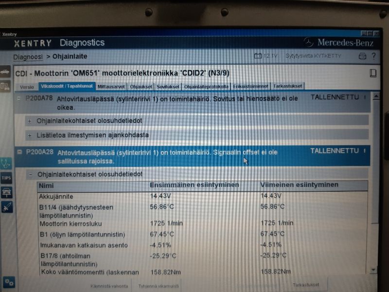

Outo vikakoodi om651

Missä on syl. 1 ahtovirtausläppä?
Voisiko tarjoaa imusarjan läppää?

Jos nyt oikein tulkitsin niin vika ei ole päällä vaan on käynyt jossain vaiheessa. Läppämoottori saattaa alkaa jumittaa kun egr.stä on tullut moskaa liikaa. Nyt kun tuo ei ole ihan jumissa niin puhdistus voisi auttaa.
Takaisinasennuksessa ( tai uuden asennuksessa) pitää muistaa ajaa toimintoarvojen sopeutus (tai jotain sellaista sinä luki) tuolle niin toimii oikein.
Viestit: 3839
Tuo vikakoodi tulee joka talvi kerran tai pari kun on kovempi pakkanen. Ei tuolle kannata tehdä muuta kuin poistaa vikakoodi.

Tuo on varmaan hetkellinen häiriö, siitä tulee sitten oma koodi kun läppä "takertelee", eli ei oikein liiku ääriasentoihin.
Sen verran mukava vaihdettava että sitten kun tarvetta vaihtaa, en kyllä kävisi käytettyä laittamaan.
