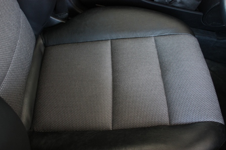

Autoa tilatessa yritin välttää keinonahkasisustuksen, mutta annoin periksi kun sain vinkin siitä, miten se lähes varma kuskin penkin vaurio korjataan sitten kun sen aika koittaa.
Niinhän siinä kävi, kuten Avantgarden kuljettajan istuimelle näillä kilometreillä kuuluukin käydä ja jouduin teettämään korjauksen:
Oulussa ESKA niminen yritys (yrittäjä) kertoi puhelimessa tuntevansa ongelman ja korjanneensa noita ennenkin. Autoa hoitoon viedessä kuulin että ihan oiken se penkki on rivahtanut, juuri noin sen kuuluukin mennä.

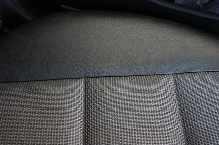

Ainoastaan oven puoleisen puolikkaan korjaus olisi kustantanut 150 €, mutta vaihdatin saman tien molemmat Artico-riekaleet oikeaksi nahaksi. Lopputulos 250 € lasku ja tämän näköinen istuin:
Ohuella nahkarasvalla ja nahanhoitoaineella käsitelty nahkapinta on niin paljon muovia pehmeämpi, että kävi jo mielessä ompeluttaa myös matkustajan istuin sellaiseksi kuin sen olisi pitänyt olla jo tehtaalta tullessa. Pinta on hieman eri näköinen kuin alkuperäisessä, mutta ei sitä hullu huomaa ja viisas ei puhu mitään:
Ei minua yhtään haittaisi, vaikka kalleimman malliversion sisustus olisi tehty edes halvimman malliversion tasoisista materiaaleista. Ei sitä olisi lisähintaan ihan pakko ollut huonontaa. Mutta tuon hintaisen korjauksen saatavuus tarkoittaa ainakin minulle sitä, että kyllä sen Avan uskaltaa ostaa, jos se muuten tuntuu sopivalta.

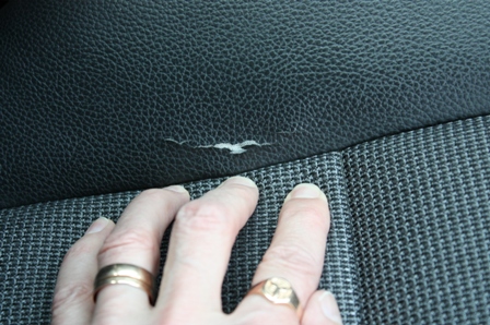

Kuka arvaa miten on käyny 31tkm ajetun Ceen penkille?
Oikein, kuskin penkin keinonahkalipareessa parin millin pituinen halkeama havaittu... :evil:
Onko kukaan koittanu saada takuun piiriin tuota? Vaikka kuluva osa kai tuo penkki on, mutta pitäisihän tämän hintaluokan autossa penkin kestää sentään vähän kauemmin. Auto on nyt vajaat 7kk vanha.

Sekin tekee varmaan hallaa tuolle "nahalle" kun paljon joutuu istumaan ja nousemaan penkistä kun ovia aukoo asiakkaille. Oikeastaan siinä ei ole vielä varsinaista lovea, vaan sellainen parin mm. reikä (josta kyllä hyvin pian lähtee leviämään ihan kunnolla).
Pitää viimeistään seuraavassa huollossa nostaa asia esille, saisihan tuosta nyt jotakin hyvitystä tulla. Kumminkin entisen 204:n kangaspenkki oli vielä täysin ehjä auton mennessä vaihtoon kilometreillä 238tkm.
