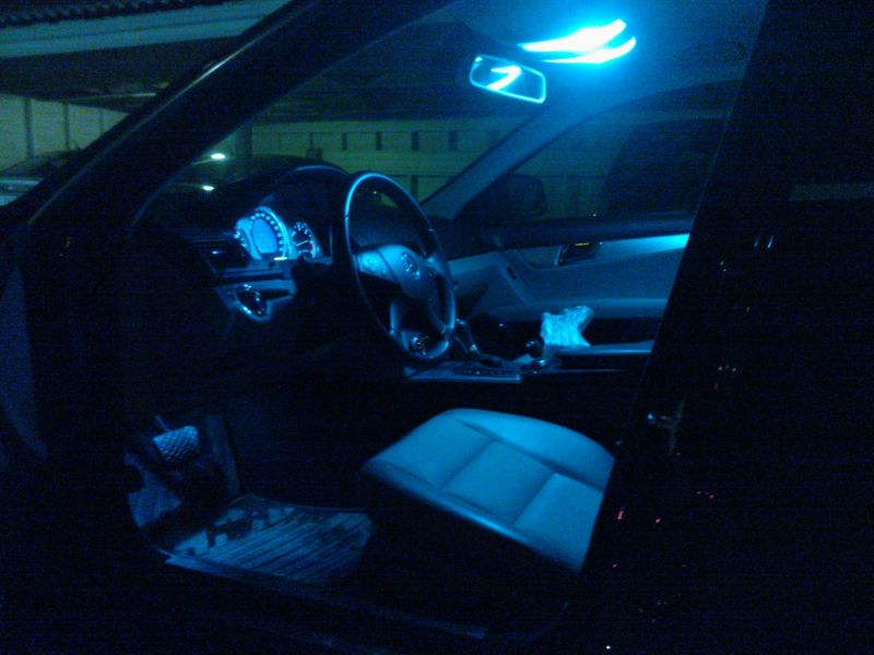

No niin, sisältä edestä vaihdettu ledeiksi kaikki paitsi ovien valot. Pieneksi ongelmaksi muodostui ovissa se, että polttimot olivat liian pitkiä (29mm). Jätin oviin, ainakin toistaiseksi, laittamatta ledit. Tosin vertailin ovien valoja normipolttimolla ja ledillä, niin suurta ero ei huomannut (ovissa punainen "umpio".) Takakarttavaloihin en viitsinyt ledejä vielä vaihtaa , koska festoon -polttimo on vielä kaupassa.

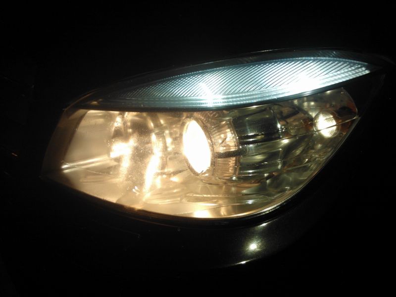

Parkitkin vaihdoin, mutta surkeasti pitäisi uudet H7 ja H11 hommata. Taidan päätyä tilaamaan Philipsin Diamond Visionit vaikka laittomat ovatkin. Tossa muutama kuva

Laitoin siis ajovaloihin, pitkiin ja sumareihin ihan normipolttimot. Tai normi ja normi, englannista tilasin MTecin SuperWhite polttimot. Itseasiassa vaihdoin parkitkin noihin MTecin SuperWhiteihin, koska sopivat väriltään toisiinsa paremmin. Eli sisä -ja rekkarikilven valot vaihdoin vain. Aluksi tilasin epähuomiossa ledejä, jossa 9 SMD:tä. Olivat sitten liian pitkiä mm. rekkarikilven valoiksi. Postissa nyt tulossa ledejä, jossa 5 SMD:tä, jotka siis lyhempiä.
Noissa AMG style -puskureissa on sumarit H7, kun normeissa H11. Noihin AMG styleihin helpompi vissiin vaihtaa polttimot, kun edestä saa sen ritilän irti. Kolmellako ruuvvilla se oli vissiin kiinni...
Edit: Noissa kuvissa on siis 9 ledinen parkeissa. Ei oo luonnossa noin sininen, paaaaljon valkosempi. Sitku noi 5 lediset saapuvat, niin testaan niitä vielä noihin parkkeihin. :)
Edit 2: 58€ olivat noi kaikki polttimot briteistä posteineen päivineen muuten. Eli 4xH7, 2xH11 ja 4x5W parkit . . .valkoista valoa antavat :D
