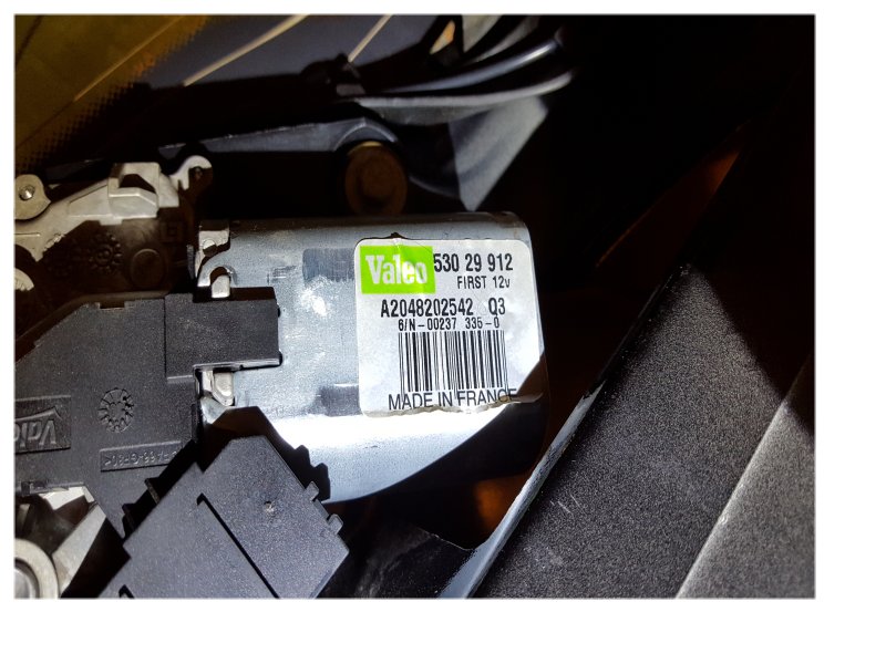

Osta purkaamolta moottori ja ota siitä pelkkä piirilevy. Piirilevy on moottorissa kiinni muutamalla kynnellä. Tarvitaan vain pieni lattapää ruuvari. Moottoria ei tarvitse irroittaa. Kuvassa moottorin tyyppi.

mjo33400 kirjoitti:Osta purkaamolta moottori ja ota siitä pelkkä piirilevy. Piirilevy on moottorissa kiinni muutamalla kynnellä. Tarvitaan vain pieni lattapää ruuvari. Moottoria ei tarvitse irroittaa. Kuvassa moottorin tyyppi.
Pitääpi koittaa nyplätä toi moottori auki kun saa varaosat käteen! Jos tosiaan noin helppo homma (siis kuulostaa helpolta). Iso kiitos teille neuvoista!
