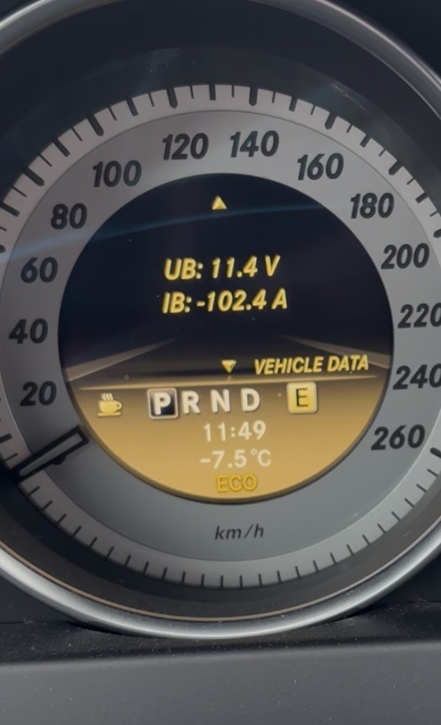

Pakkanen kirii…temppuilu alkoi…
Auton oma salavalikon latausnäyttö päälle:
Kun lataus ”loppuu”, 11.9V niin virtasta haukkaa liki 100a.
Sitten palaa taas normitilaan.
Lataus 14.8V ja virta +1…+5A.
Pudottaa vain 12.5V, kun välillä yhtäkkiä ottaa 25-35A kulutusta..
On mysteeri, en ole saanut millään tietyllä kaavalla toistumaan. Sattumanvaraisesti, paitsi pakkanen yhdistää.

Ai niin, kun 100a vie, niin silloin puhallin ainakin vähentää kierroksia reippaasti…
Re: W204 Lataa-ei lataa-lataa? -12 220CDI.
Eipä siellä mikään muu voi noin suuria virtoja haukata kuin se sähköinen lisälämmitin tai starttimoottori.

Huomioita: kun kytkee vaihteen päälle tai pois, silloin 2-3sekunniksi haukkaa 30A, ja sitten palaa normaaliksi ja lataus palaa 14.8volttiin. Tämä lienee vielä normaalia, tuo 100a nyt tars löytää…

Miksi 30 A olisi normaalia? Tässähän on kyse akkuanturin mittaamasta virrasta ja auton käydessä akusta ei pitäisi lähteä yhtään virtaa, laturin pitäisi sine syöttää virtaa enemmän tai vähemmän jos akun varaus vajaa.
Ihan tyhjäkäynnillä laturi ei ehkä anna sitä minkä lämmitysvastus ottaa. Silloin akun pitäisi syöttää hetki apuvirtaa laturille mutta ei pitkään ettei akku tyhjene. Lämmitys pitää lopettaa jonka perään akun latausvirran pitäisi nousta suureksi että kohta taas voi kytkeä lämmitysvastuksen päälle.
Nyt kuvaamasi mukaan (ja virta-arvojen +/- merkkejä arvaillen) akkua ladataan korkeintaan pikkuvirralla. Miksi jos sieltä ei kestänyt rykäistä lämmittimelle virtaa oikein hetkeksikään? Palataan omaan listaasi, lataako se laturi oikeasti, onko akku kunnossa ja onko ne maajohdot kunnossa jne.
Kokeilitko testerillä ohjata lämmitintä päälle ja pois?

Joo, ohjailin päälle-pois.
Näytti, että ottaa silloin 60A.
Näyttö mittaristossa alkoi seilailla +10A ja -60A välillä.

Taas aamusta, oli kyllä tunteroisen ensin roikassa.
Kaasutellessa paikallaan teki välillä tuommosta.
Hetken kuluttua, en saanut enää kaasullakaan toistumaan.

Tuollalailla tekee tuo minun E:kin. Mutta ajossa näin talvisin napottaa jännite tasasesti siellä 14.8-14.9V Tosiaan kun käyntiin laittaa niin jännite on jonkun aikaa 11.5-12.0v ja siitä pomppaa kohta ~14V, siitä tipahtaa ~13Volttiin ja kohta taas 14V.
Ja kun paikaltaan vaihteen kytkee, niin kylmänä kuin lämpimänäkin jännite heittelee 12.2-14.9V välillä.
Joku tuota laturia ohjailee (Ecu) näissä vähä-äly lataus systeemeissä.
Kesä kelissä näkee tupakansytkärin jännitemittarista hyvin kun tasa-maalla ajaessa jännite napottaa ~12.2-13V ja alamäkeen huilatessa 14.9V (ja dpf:n poltoissa sama 14.9V) ja taas ylämäkeen mennessä/tasamaalla 12.2-13V. Talvisin äly ei pudota latausjännitettä ajossa alas ollenkaan.

Paljonkos tämmönen normisti ajossa vie niitä Ampeereita?
Siis jos laturi olisi vallan pois pelistä.
Jokuhan tässä tuota kuormaa vaatii.
Onko se sata vai kaksi vai kolme, sitä ei välttis to oma näyttö ehken kerro?
Äkkiä niitä ampereita menee paljon kun akkua ei ladata, testeriä käyttäessä ja ulkoista laturia käyttäessä menee luokkaa 40-60A jos oikein muistelen laturin näytön mukaan. Ja tämä siis silloin kun kone ei käy, suuttimet yms vie vielä lisää.
