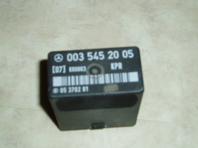

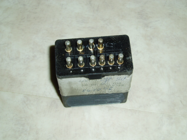

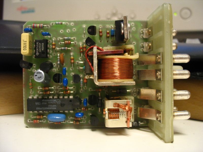

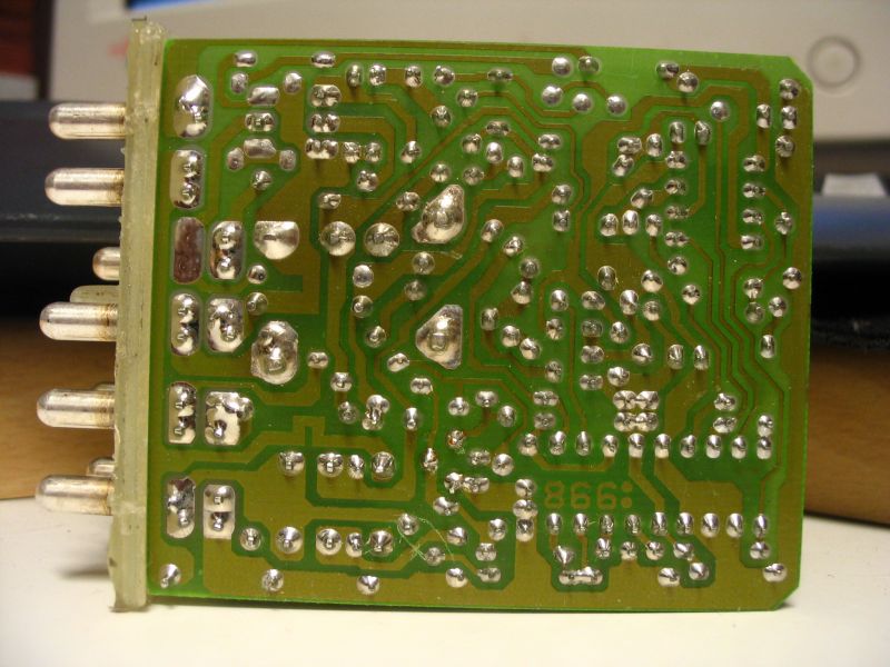

aikani huoltamoita kiertäessäni kuulin että vika voisi olla b-p releessä... noh otin releen irti ja tutkiskelin että pinnat ok puhtaat.. noh löin se takasi paikallen ja kokeilin startata niin ei mitään.. siinä appi ukon kans aikani pohtiessa mitä jos releessä on kosketus häiriö.. noh kokeilimme että jos kopauttaa samalla relettää kun starttaa.. ja johan pätkähti käyntiin! auto kävi
ihan normaalisti jota kuinkin kymmenisen minuuttia.. noh lähdin sitten ajamaan mb.. ja noin parin kilo metrin ajon jälkeen auto sammui ja taas sama homma ei käynisty millään.. aikani tuumiskelin ja soitin yhdelle huolto miehelle että mikä releessä on vikana kun se noin tekee.. vein releen korjaamolle seuraavan päivänä ja avattiin releen kuoret ja terveeltä näytti.. kuitenkin sitten puhdistettiin releen kosketus pinnat..
päästyä hallille laitoin releen paikalleen ja kappas vaan auto käynnistyi eka yrittämällä... ja kävikö kello ja samalla korjaantui tyhjäkäynin korkella oleminen lämpimänä.. auto toimi pari päivää ihan moitteettomasti
ja sain hommattua purkaamoilta 2 vastaan laisia 8napaisia releitä..
toinen oli pääsyt ottamaan kosteutta itsensä ja todettiin resuksi.. toinen tuli jostain kauempaa korjaamon välittämänä joka oli aukaistu ja todettu ehjäksi ja liimattu todella tiukasti kasaan. jolla auto toimi täysin moitteettomasti aika välillä vapun aatosta seuraavan maanantaihin. jolloin se jäi sit emännältä kaupan pihaan.. kilometrejä oli kerennyt tuolla välillä jonkin verran vajaa 1000km.. auton hinattuani takasi hallille ja tutkiskelun jälkeen totesin että vika oli täsmälleen sama kun aikaisemmin. vaihdoin takaisin vanhan releen ja starttasin auto käynnistyi.. en nyt sitten oli pariin päivään autolla ajellut koska alkuperäisellä releellä tenava ei välttämättä joka kerta käynnisty tai sitten se sammuu ajosta.. missä siis vika?? joki anturi hajalla??
