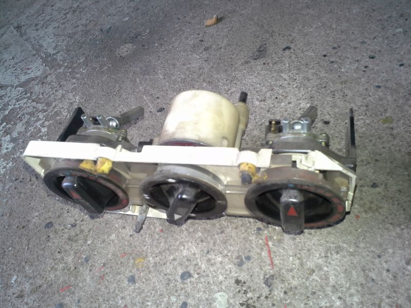

Tossa kuva lämmönsäätimistä
Nokat on ihan samanlaiset imu ja pakopuolella,ajoitus 3 astetta aikaisella !

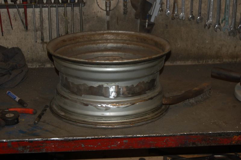

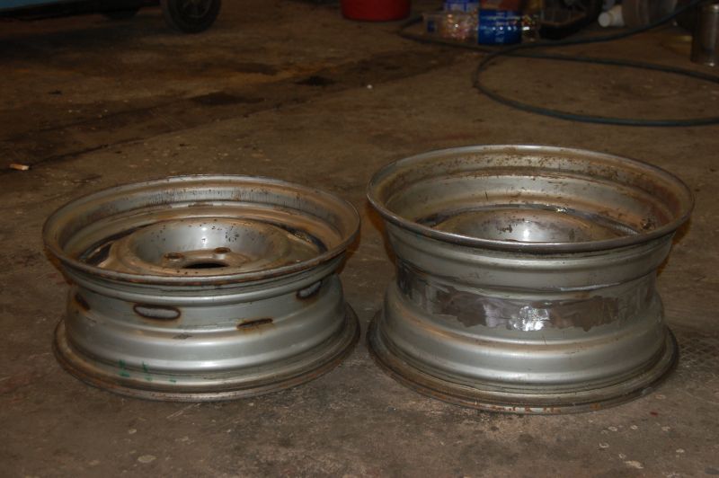

Tässä pieni kuva sarja miten jokkisautoon syntyy LEVEÄ ja levitetty vanne ! aikaa meni noin 1,5 h
kuvien liittäminen tökkii jatketaan toisella kertaa !

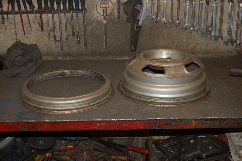

Koitetaas taas

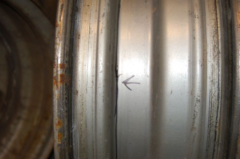

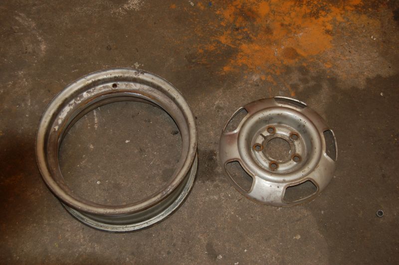

Tosta poikki (molemmat)

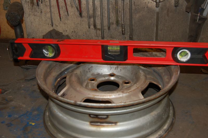

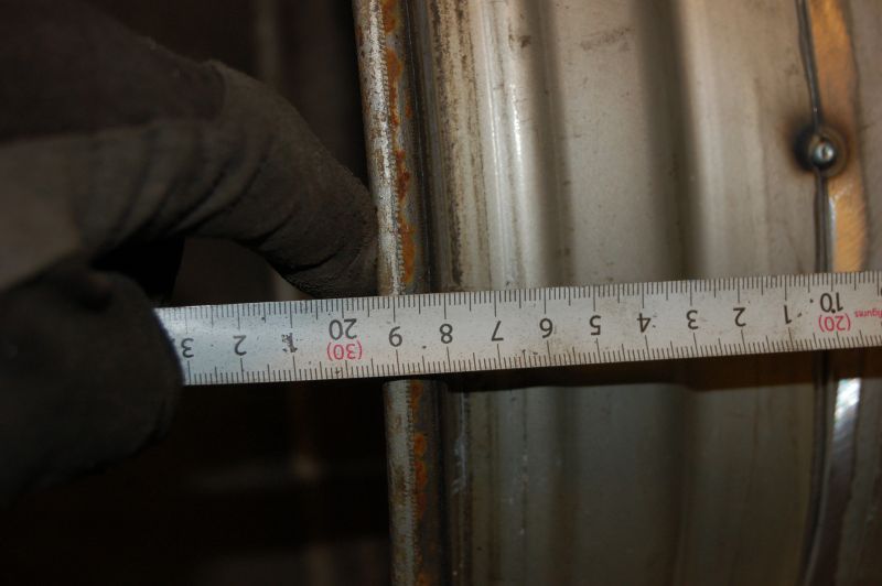

Tuossa stanttu leveys
toisesta keskiö pois
siihen toiseen jätetään keskiö
tuunatun vanteen leveys
Valmis

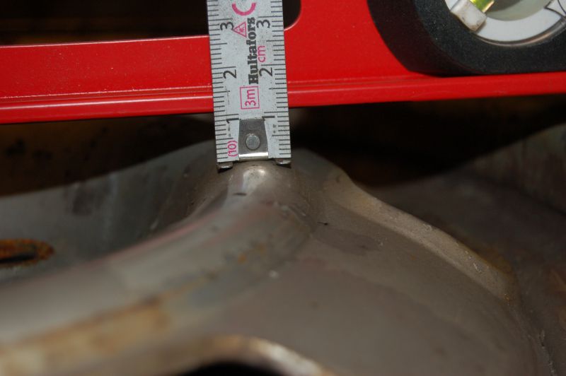

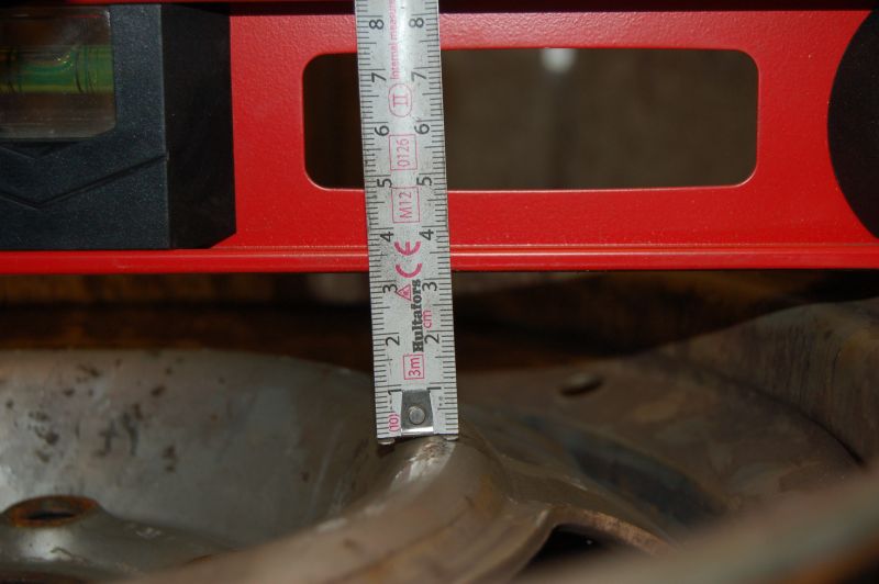

Ja sitten levitetty vanne (keskiö siirretty)
Stanttu mitta
Mitta keskiön siirron jäkeen
Ja valmiit vanteet
Saattavat hieman heittää :wink: Mutta se antaa vaan vauhdin tuntua kun ratti hakkaa sormille :kuski:
