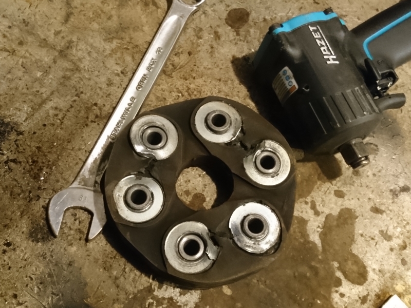

No tämä oli Topran ja tieshän tuon jo laittaessaan, että ei voi kestää. Mutta reilu vuos ja joku 15 tonttua tuolla mentiin. Saas nähdä jos se satunnaisesti konetienopeuksissa esiintyvä vapina häviäis nyt samalla.

Barokkia alle.
Etuvakaajan päätypuslat tuli vaihdeltua tuossa joku aika takaperin ja silläpä sai etupään viimeisetkin lotinat pois. Takana joku paikka päräjää aina kun takakumi sutii, jos vähänkään pomputtaa; toivottavasti ei perästä kuulu.
Tai vetarista...
Laatikon tukikumi tuli tilattua marmoritiskiltä ja kiukaan öljykorkki kans, mokoma kun venakoppaa sotkee. Nahkahousuilta olis vihdoin ja viimein uudet takaresorit tulossa; viiskymppiä pari Sachsin fjädereistä, en pidä pahana. Viimeistään keväällä on tästä kyllä otettava takakelkka alas ja sille puhallus, maalaus, massaus; sen verran alkaa olla väriä pinnassa.
