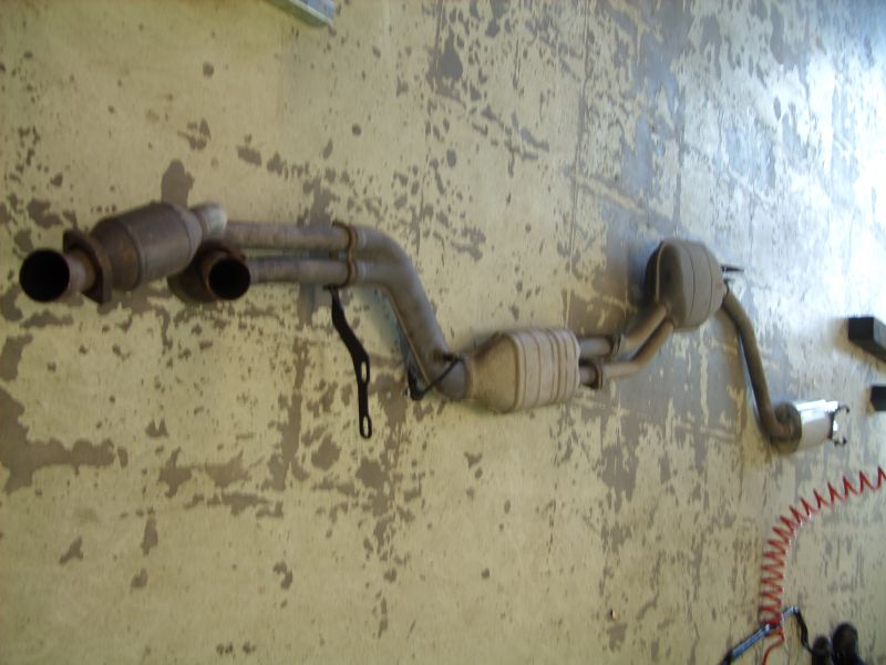

juu luinkin ton sun tekstin uudestaaan... jaa että jakaantuu kahdeksi sen vaimentimen jälkeen hmm... kutosen putkihian on sen tyylinen...mutta ei kuitenkaan samanlainen.
mulla ois ylimääräsenä semmonen "normaalin" mallinen hyväkuntoinen putki,siiis koko putki.

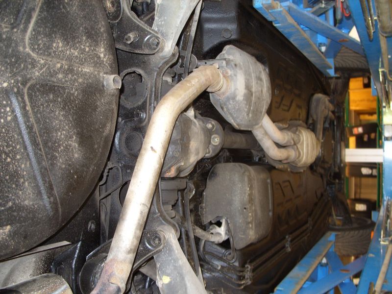

Kutosen korsteenisto:
Kattipeli, -88, takapönttö mallia duunink.
Kuvat vähän hassussa asennossa en jaksanna kiännellä.

tota meinasin juuu,mutta eipäs passaaa pakosarjaan :lol: samantyylinen on juuu :)
